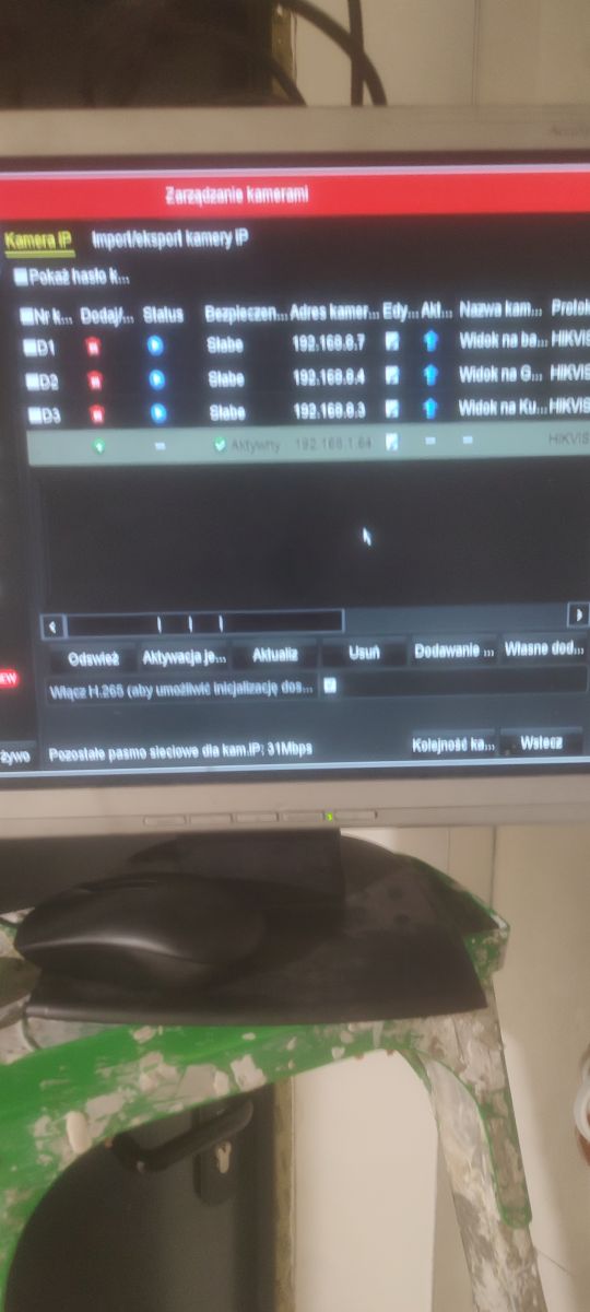

  • #7 21213055
    Chudini PL
    Poziom 7  
    Posty: 31
    Ocena: 6
    Ekran z programem do zarządzania kamerami IP, wyświetlający listę kamer o statusie Słabe.
    Naciskając plus, wyświetla się komunikat, że nie można dodać kamery. W programie sdap jest inny adres, tak jak pisałem wcześniej.
  • #8 21213069
    gradek83
    Posty: 9106
    Pomógł: 929
    Ocena: 2102
    Zaloguj się na kamerę i zmień jej ustawienia LAN na DHCP
  • #9 21213168
    Chudini PL
    Poziom 7  
    Posty: 31
    Ocena: 6
    Jest od początku DHCP

  • #11 21213247
    gradek83
    Posty: 9106
    Pomógł: 929
    Ocena: 2102
    W dalszym ciągu nie wiem jaki masz rejestrator dla tego obstawiam że kamerę masz wpiętą w switch w routerze więc jeśli rejestrator ma switch POE to wepnij w niego kamerę uprzednio wypinając zasilanie pasywne kamery.
  • #12 21226501
    Chudini PL
    Poziom 7  
    Posty: 31
    Ocena: 6
    Panowie. Bardzo dziękuję za pomoc. Tak jak pisaliście, tak zrobiłem. Zmieniłem IP komputera na taką samą, jaka generuje kamera i zalogowałem się do niej bezpośrednio. Zmieniłem IP na takie, jakie powinno być i dodałem do rejestratora. Wszystko cyka! Jesteście fachowcami! Wielkie dzięki.
