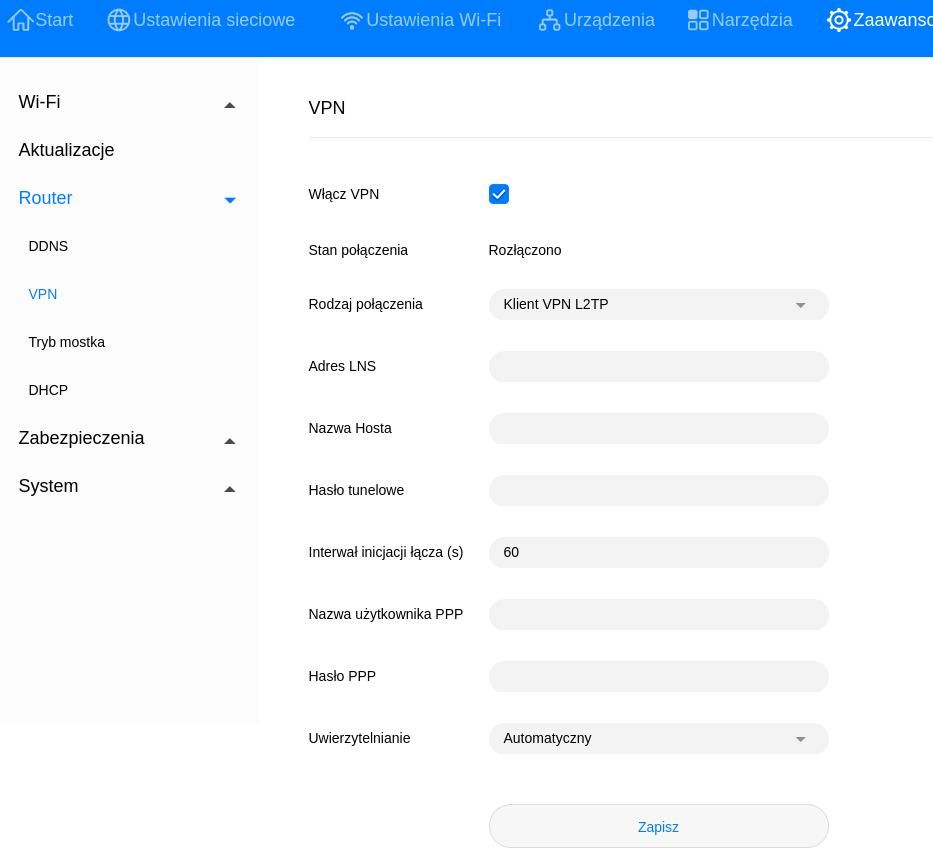

    Chciałbym uruchomić vpn do komunikacji z routerem Huawei b535-232, ale jestem kompletnie zielony i nie mogę nigdzie znaleźć tutoriala.
    Znaczy się znalazłem na stronach Huawei, ale tm jest napisane, że jakieś pola w formualrzu należy wypełnić, ale nie jest podane, co w nich konkretnie należy wpisać. Zatem jak wypełnić tę tabelkę w internetowej konfiguracji routera:
    Zrzut ekranu interfejsu konfiguracji VPN na routerze Huawei B535-232.
    Z góry dziękuję

    Masz w ogóle wykupiony publiczny IP aby móc korzystać z własnego VPN?
    Jakiego masz operatora mobilnego?

    Chyba nie mam wykupionego publicznego IP. Korzystam z oferty Virgin na kartę.

    @Xerof0p
    Virgin jest chyba z grupy Play.
    Play standardowo nie ma publicznego IP dla detalisty.
    Ale tu musisz się dowiedzieć.
    Dodatkowo za VPN, też musisz komuś zapłacić i to najczęściej w dolarach amerykańskich oczywiście.

    Tylko jeszcze nie napisałeś co Ty chcesz zrobić.
    Chcesz się zdalnie łączyć do domu przez serwer VPN na tym Huaweju czy czesz połączyć swoją sieć z jakimś serwerem VPN (np w pracy, czy u manipulantów typu NordVPN)?
    Jak to pierwsze, to zapomnij bez adresu publicznego. Jak drugie to potrzebujesz danych od administratora serwera.

    Chciałbym zrobić obie rzeczy lub jedną znich, jeśli nie da się obu.

    Postawić serwer można, jeśli masz publiczny adres IP.
    Natomiast korzystanie z NordVPN i wszystkich podobnych "dla bezpieczeństwa i anonimowości" to zwykłe frajestwo. Te usługi to wyciąganie dużej kasy od frajerów, bo realnie przed niczym nie chronią ani nic nie anonimizują.

    Kolego, nie kombinuj. Zapytaj w Virgin o publiczny adres IP, niedawno PLAY wprowadził taką opcję do oferty. Inni operatorzy od dawna świadczą takie usługi w cenie od 5zł/m-c. Odstaw ten VPN z huawei'a i postaw za nim drugi router, np. najprostszego MikroTika, na ktrórym zrobisz wszystko co będzie potrzebne.

    Mając to wszystko na uwadze, proszę pamiętać, uruchomienie VPN spowoduje, że realny transfer z internetu poleci na pysk.

    Naprawdę strasznie kombinujesz. Tunel w tunelu przez niewiadomo jakie serwery, z transferami jak do przesyłania plików tekstowych.
    Wykup publiczne IP, lub zmień operatora lub postaw w domu na byle czym Tailscale i już masz VPN.
    Do czego dokładnie chcesz mieć dostęp przez ten VPN? PC, automatyka domowa czy jeszcze coś innego?
