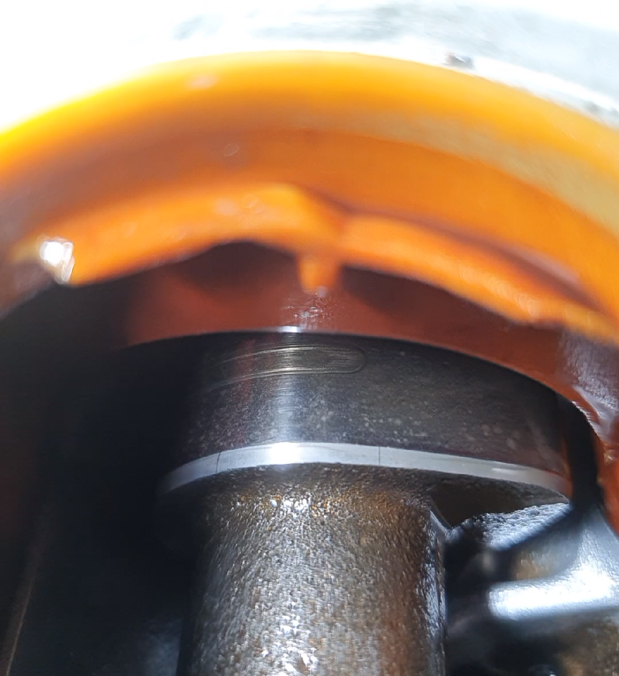

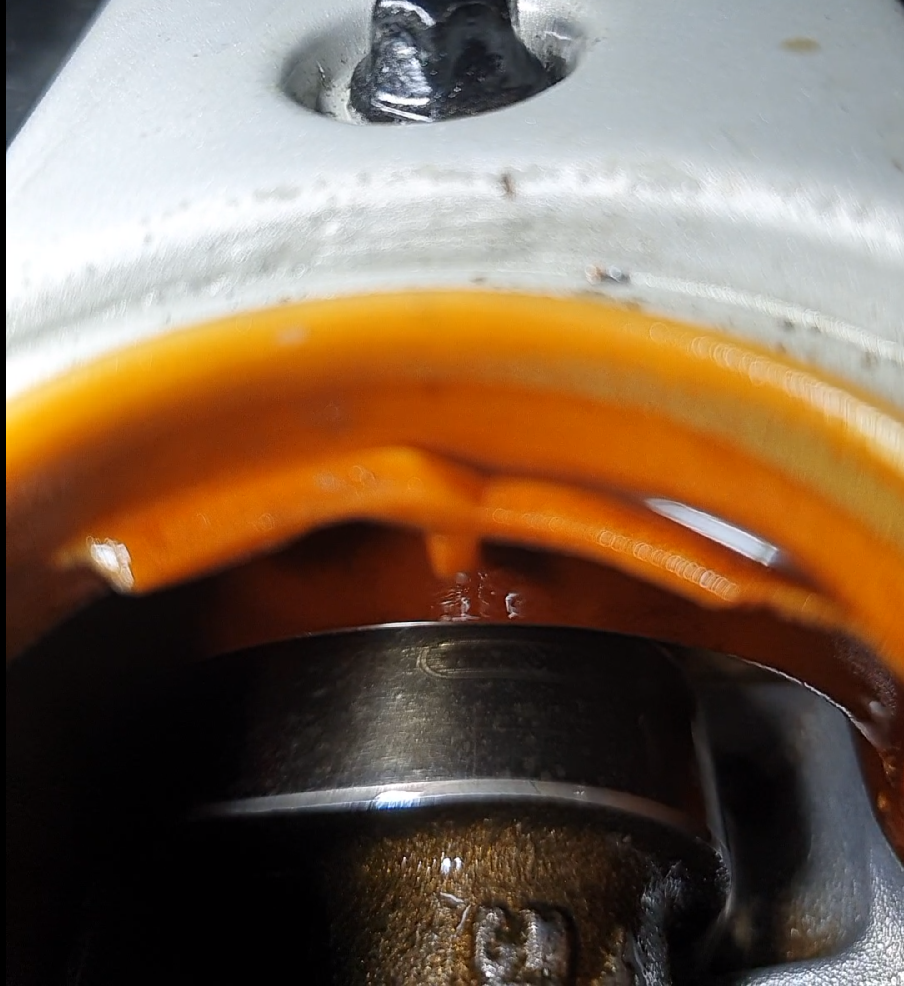

    Witam wszystkich, może miał ktoś do czynienia z tak uszkodzonym wałkiem? Dość specyficznie wygląda, zaokrąglone na początku i końcu, mocno wyczuwalne rysy, do uszkodzenia doszło 1000 km po wymianie szklanek. Lakieruję samochody od 20 lat, więc jestem kumaty :) Na wymianę podjechałem do kumpla mechanika, chłop też w zawodzie ponad 20 lat, byłem przy całej wymianie, wszystko podociągane odpowiednimi momentami, do silnika nic nie wpadło, na koniec roboty wymieniony olej. Po wymianie i aktualnie z tak wyglądającym wałkiem silnik lepiej się odpycha. Kolega mechanik przedwczoraj odleciał się urlopować, więc bardzo proszę o sugestie, cóż mogło się tam spierdzielić, jeździć z tym, nie jeździć? Z góry dziękuję za każdą informację, pozdrawiam. Aha, szklanki poszły z ina jak oryginał.
    Uszkodzony wałek rozrządu z widocznymi rysami i zaokrągleniami Zbliżenie uszkodzonego wałka rozrządu wewnątrz silnika samochodowego z widocznymi rysami i zaokrągleniem.
    link youtube https://www.youtube.com/watch?v=9TFgnF5v9HI

    Wszystkie czy jedna?

    >>21211019 Zobaczyłem to parę godzin temu, więc jeszcze nie wiem, myślisz, że może być ich więcej? Kurcze, od czego to się mogło stać?

    Wadliwa szklanka prawdopodobnie oszczędzałeś i kupiłeś po pieniądzach teraz będzie i wałek i szklanki do wymiany, było sobie tanio jest drogo

    Może jakis paproch ,zadzior byl. Mi się wydaje jeździć obserwować

    Czy szklanki się kręcą ??

    Dziwne mocno bo wierzchołek krzywki jest nienaruszony

    Zatarcie jest na dole krzywki. Tam siły nie działają.

    Tak jak koledzy pisali, jak krzywka na wierzchołku nie ruszona to jeździć obserwować.

    Patrząc pod przybliżeniem to krzywka została naruszona delikatnie więc dewastacja będzie się nasilać
