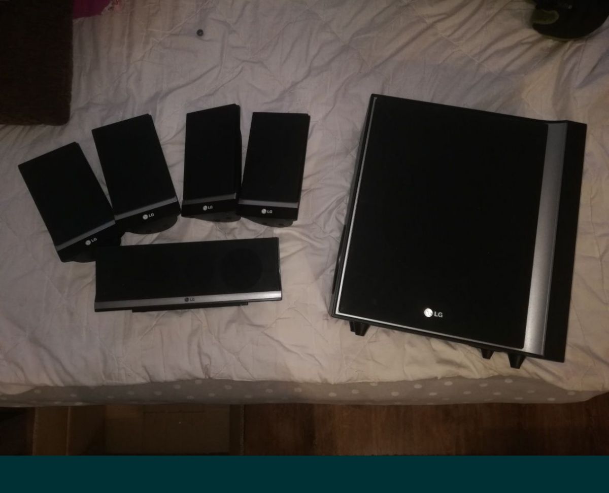

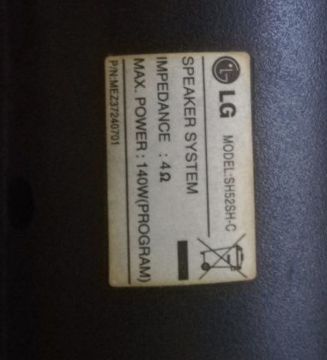

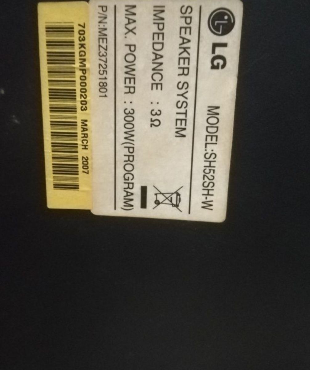

    Witam, co potrzebne jest do uruchomienia i podłączenia pod komputer tych głośników i subwoofera? (Żeby pooglądać filmy, posłuchać muzyki itd. Etykieta głośników LG z oznaczeniami technicznymi. Tabliczka znamionowa systemu głośnikowego LG z modelem SH52SH-W, impedancją 3 omy i maksymalną mocą 300W. Zestaw głośników LG z subwooferem na łóżku. Etykieta na głośniku LG z informacją o specyfikacji technicznej.
    Jakiś amplituner? Tylko jaki?

    Taki, który obsłuży tak niską impedancję jaką jest 3Ω dla SUB

    To jest zestaw kolumn z pasywnym subwoferem dedykowany do odtwarzacza DVD kina domowego (zapewne LG HT502SH) z wyjściem wysokonapięciowym, czyli wzmacniaczem zasilającym subwofer pasywny, więc pierwszy lepszy amplituner czy nawet wzmacniacz 5,1 się tu nie sprawdzi, bo te zazwyczaj mają wyjścia niskonapięcowe (liniowe) na subwofer aktywny.
    Problem w tym, ze trudno będzie znaleźć taki odtwarzacz DVD KD (oprócz dedykowanego do tych kolumn) z wyjściem na subwofer pasywny o impedancji 3 om, ale myślę że taki z wyjściem na subwofer 4 om nie katowany do oporu, powinien się sprawdzić.
    Choć znalezienie takiego też nie będzie proste.
    Np na Allegro jest LG HT 353 tyle że z zestawem kolumn, ale ma wyjście na subwofer pasywny 3 om.

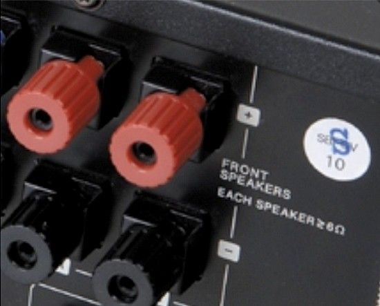

    Jedyny problem jest taki, że akurat amplitunery tej serii akceptują kolumny o impedancji minimum 8 Ohm. W dodatku zabezpieczenia w nich nie są zbyt rewelacyjne, więc dość łatwo je "upalić", na przykład podłączając kolumny o mniejszych impedancjach. W przypadku autora tematu, kolumny mają 3Ohmy, więc kłopoty są więcej niż pewne. Tu akurat Philips FR-985:
    Złącza głośnikowe amplitunera Philips FR-985 z oznaczeniem minimalnej impedancji głośników.

    A mierzyłeś miernikiem ile realnie mają te głośniki, szczególnie ten z 3 ohm?
  • #21 21220098
    Mobali
    Posty: 11698
    Pomógł: 1327
    Ocena: 3746
    Może się okazać, że w rzeczywistości schodzi jeszcze niżej, szczególnie pod obciążeniem. Podłączanie takiej kolumny do wzmacniacza akceptującego co najmniej 8 Ohm naprawdę nie jest dobrym pomysłem.
