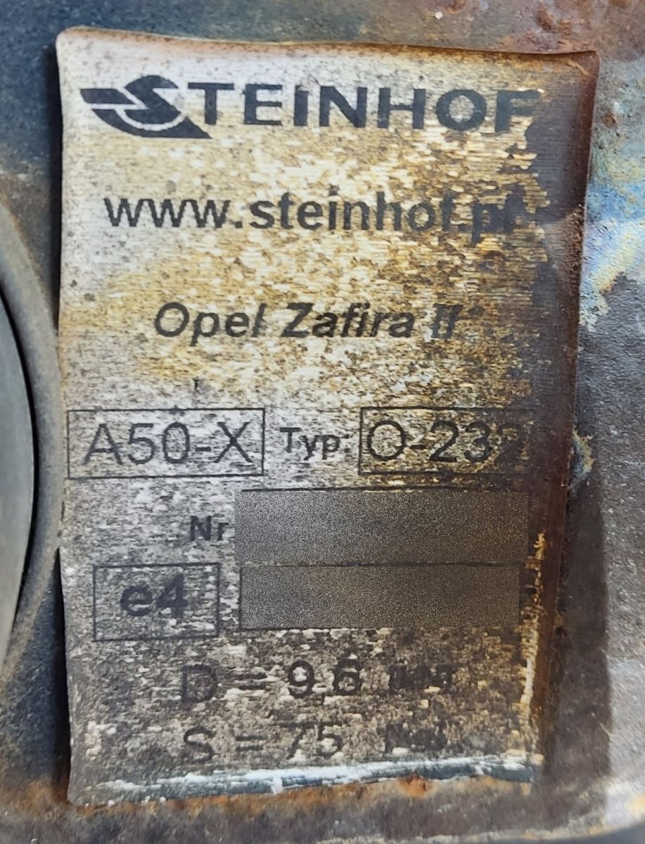

    Mam 2 pytania:
    1.) Jaką maksymalną przyczepę kempingową można ciągnąć takim hakiem (jak widoczna tabliczka z haka na załączonym zdjęciu) ?
    Holownik to Opel Zafira B 1.8 Benzyna 141KM
    W dowodzie DMC na haku to 1200kg, oraz w dowodzie największy dopuszczalny nacisk osi to 10,93kN
    2.) Dodam też, że obecny hak ma złącze 7pin, i wyczytałem, że złącze 13pin dodatkowo potrafi przesłać sygnał światła cofania + stałe zasilanie. Czy wystarczy że sam sobie dołożę sygnał zwykłym przewodem od tych świateł cofania z auta do przyczepki (taki dodatkowy przypinany przewód + bezpieczniki tak na wszelki wypadek)?
    Widok tabliczki znamionowej haka holowniczego Steinhof do samochodu Opel Zafira II z danymi technicznymi.
    D = 9,6
    S = 75
    Czy powyższy zestaw wystarczy aby ciągnąć przyczepkę kempingową np o DMC 1100 ?
    Oraz czy przeróbka wtyczki zasilania o dodanie dodatkowego przewodu z sygnałem od świateł cofania będzie OK?

    A jeszcze zapytam, ten hak czy wystarczy aby bezpiecznie i zgodnie z przepisami ciagnac przyczepke powiedzmy o masie wlasnej 950kg i DMC 1100kg?
    D = 9,6
    S = 75

    U mnie chyba na tabliczce haka jest DMC przyczepy nie spotkałem tego D.
    Znalazłem taki opis:
    https://martec.pl/en/blog/szukasz-haka-holowniczego-co-oznacza-sila-d/
    czyli by wychodziło minimalne D:
    (2095 * 1100) / (2095 + 1100) * 9,81 / 1000 = 7,08
    Więc powinien być dobry ale poszukaj jeszcze jakichś opisów tego D.
    Co do S to teoretycznie nacisk na kulę powinien być mniejszy niż 50kg a tu jest dopuszczony 75kg - trudno ruszyć dyszel z takim naciskiem choć przy dobrej celności podstawiania samochodu i użyciu kółka podporowego to się da zrobić tyle, że nie wiem czy auto nie będzie szorować po asfalcie jak jeszcze bagaże trafia do samochodu.
    Takie dodatkowe uwagi na rekonesans
