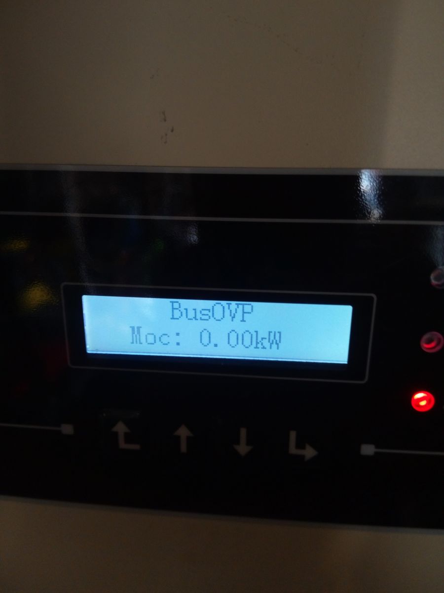

    Witam wszystkich.
    Jestem w posiadaniu uszkodzonego falownika sofar 3KTLM-G2.
    Procedura rozruchowa jest wykonywana prawidłowo, ale w momencie gdy falownik powinien produkować moc pojawia się komunikat Bus OVP.
    Ekran falownika z komunikatem błędu Bus OVP
    Zaznaczam że napięcie wejściowe jest prawidłowe (ok.160V).

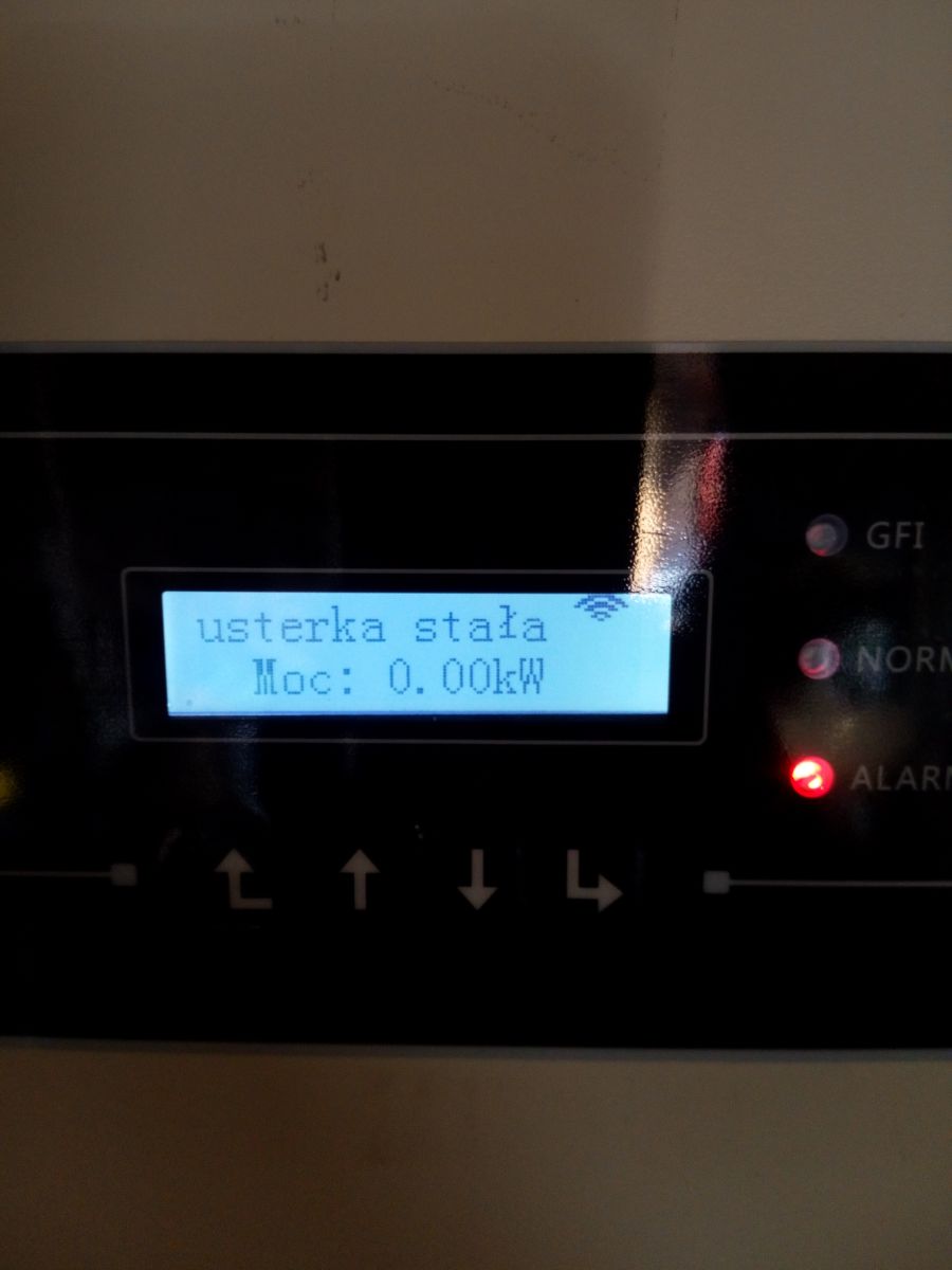

    Po kilku próbach załączenia na wyświetlaczu pojawia się "Usterka stała".

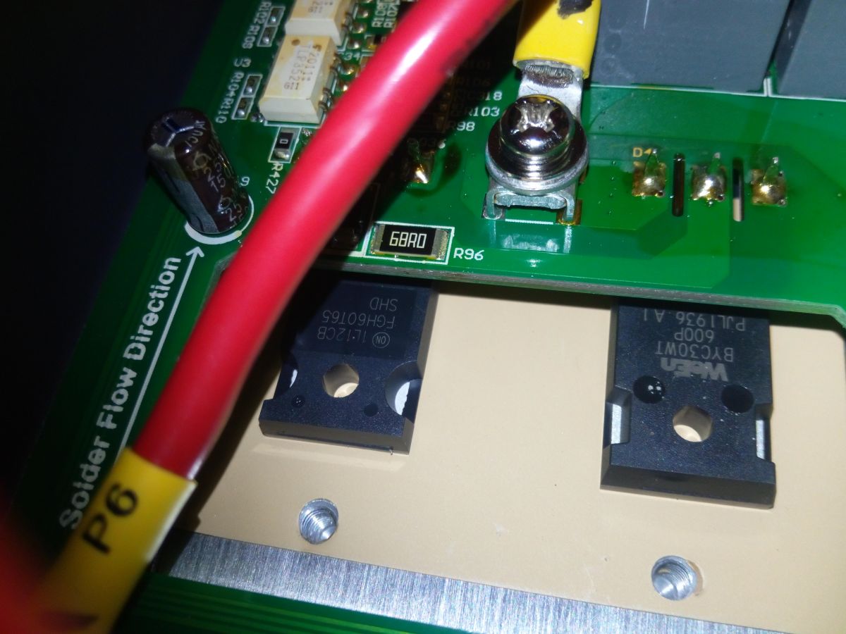

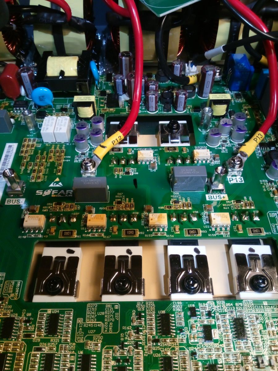

    Sprawdziłem tranzystory bez wylutowywania i wygląda na to że są sprawne, na pewno zwarcia żaden nie ma. Spadek napięcia na diodzie 0,39.
    Diody w obwodzie wejścia DC też w porządku.
    Wszystkie elementy do radiatora przykręcone są na macie termo przewodzącej.
    Brak jakichkolwiek oznak uszkodzenia elementów, pęknięć, okopceń itp.
    Zbliżenie na płytkę drukowaną z czerwonym przewodem na falowniku sofar 3KTLM-G2, z widocznymi elementami elektronicznymi. Wnętrze falownika sofar 3KTLM-G2 z widocznymi elementami obwodów.
    Czy jest sens i możliwość naprawy takiego falownika? Proszę o pomoc w diagnozie problemu.
    Dodam, że falownik prawidłowo odczytuje napięcia poszczególnych wejść PV1 i PV2 (odczyt dostępny w menu falownika), a mimo tego występuje błąd BusOVP świadczący o zbyt wysokim napięciu na wejściu DC falownika.

    Niestety do dziś nie uruchomiłem falownika. Ostatnio wylutowałem kondensatory szyny DC, aby dokonać pomiaru i wszystkie mają pojemność na poziomie 850-900 uF z deklarowanej 1000.
    Na razie dałem sobie spokój z rozbudową instalacji, jednak postaram się zdiagnozować uszkodzenie.
