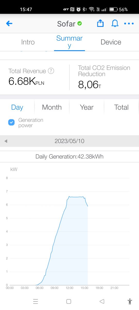

    Powiem tak, teoretycznie pomogło,ponieważ u mnie raz albo wcale, natomiast u sąsiada potrafiło wybić 3 razy. Wróciłem do ustawień podstawowych i co, jest tak samo. Dzisiaj na przykład u mnie ani raz, a sąsiadowi 3 razy, pogoda idealna, produkcja na maksa. Sam nie wiem już co o tym myśleć.
    Falownik Sofar Solar 8.8 KTL-X sterowanie mocą bierną

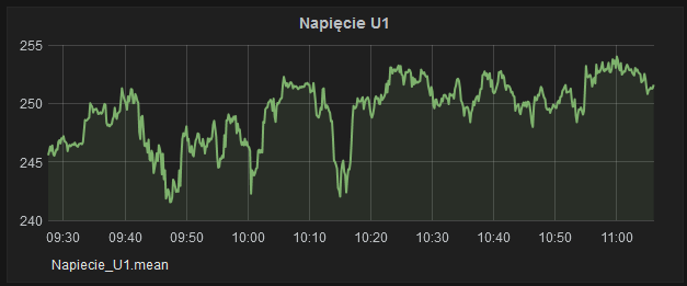

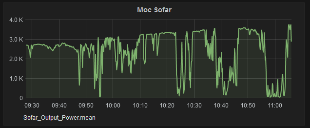

    Jeśli to falownik w wersji G3 to jeszcze można spróbować uruchomić tryb P(U) tak aby falownik obniżał moc generowaną po przekroczeniu progu napięcia. W moim przypadku jest tak że napięcie w sieci oscyluje w południe aż do 255/256 V dzięki takiemu zabiegowi udaje się utrzymać w sieci kosztem produkcji, ale wg mnie ponowne przyłączenie do sieci trwa dłużej niż to wyhamowanie falownika.
    Wykres napięcia U1 pokazujący oscylacje napięcia między 245 a 255 V w godzinach 9:30-11:00.
    Wykres mocy wyjściowej falownika Sofar pokazujący zmienność mocy od 9:30 do 11:00.
    Na powyższych rysunkach widać jak to działa w okolicy godz. 11
