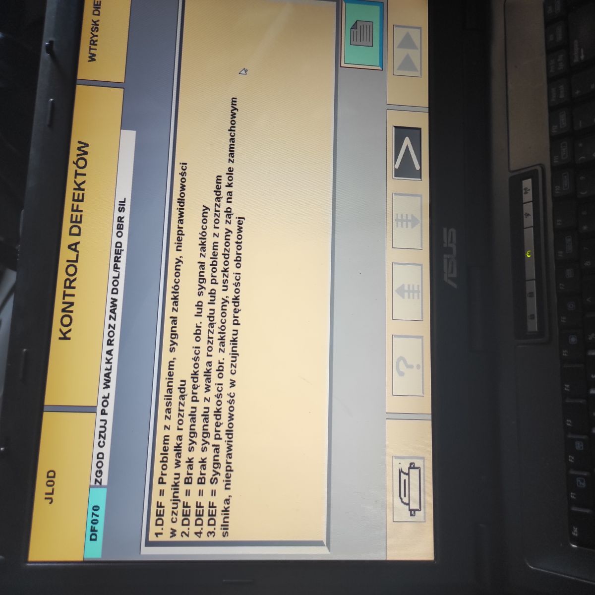

    Renault Trafic 2003r 2.5dci 135KM
    Mam problem z czujnikiem położenia wału korbowego.
    Auto nie odpala, na komputerze podczas zapalania obroty silnika pokazują 0, czujnik sprawny, zamieniony na 2gi i nic się nie zmienia.
    Wywala błąd niezgodności położenia wału do wałków. (Koło na pompie, wałki i wał ustawione prawidłowo)
    W wiązce do czujnika 2 kable. -Wtyczka i z 20 cm przewodu sprawdzone są ok.
    Podejrzewam przerwę na którymś przewodzie lub obu.
    Czy na tych przewodach ma być jakieś napięcie? (u mnie brak)
    Czy posiada ktoś informację, gdzie idą przewody od czujnika położenia wału? I może mi pomóc i powiedzieć, gdzie mam ich szukać przy ECU?

    Tak podczas diagnozy obroty są 0 - Nie pokazuje obrotów
    Z czujnikiem wału korbowego czy bez niego podczas kręcenia silnikiem wywala ten sam błąd.
    Ekran diagnostyczny wyświetlający błędy związane z czujnikiem wału korbowego w pojeździe.

    Zamykam temat /
    Naprawione przerwany kabel przy ECU od czujnika położenia wału
