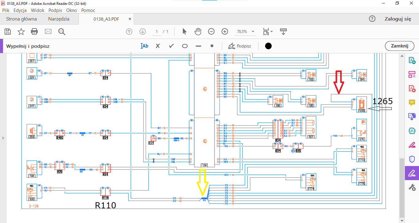

    Witam mam problem z Renault trafic a mianowicie odpala jak ma na to ochotę... wyświetla mi błąd " Wiarygodność -czujnik wałka rozrządu/czujnik prędkości silnika" kupiłem nowe org czujniki ale problem pozostał
    Podejrzewam, że problem z przewodami
    Sprawdziłem przewód nr 2 i 3 od czujnika wałka (1625) zaznaczony czerwoną strzałką na foto poniżej są ok , teraz pytanie gdzie idzie przewód nr 1- czy do wtyczki o nr R110 , oraz pytanie co oznacza zaznaczenie żółtą strzałką ( przewody są połaczone )
    Renault Trafic - diagnoza błędu 1808. Czujnik wałka rozrządu/czujnik prędkości silnika
    edit
    pomyliłem nr kabli
    kabel nr 1, 2 są ok maja przejście, natomiast kabel nr 3 jest dla mnie niewiadomą

    Przewód nr 1 czujnika wałka rozrządu idzie oczywiście do sterownika silnika (120) do wtyczki szarej,wyprowadzenie B3.
    Natomiast element zaznaczony żółtą strzałką to wspólne połączenie (w tym przypadku 10-ciu i jest to masa) przewodów. W Renaultach wygląda to tak , że są to zaostrzone
    przewody i połączenie jest zalane cyną.
    Przepraszam, chodziło mi o przewód nr 3 ( jeśli dobrze rozumie jest to masa? )
    ponieważ przewody nr 1 i 2 sprawdziłem są ok idą do kostki szarej wyprowadzenie A3 i B3

    dziękuje za info, jeśli chodzi o kabel nr 3 (skoro jest to masa) to powinien miernik przy styczności pinu nr 3 wtyczki do czujnika wałka rozrządu z masą auta, np silnik pokazać przejście?

    Tak , pin nr 3 wtyczki czujnika wałka rozrządu jest podłączony bezpośrednio do masy pojazdu (np: korpus silnika) . Czyli podłączając omomierz pomiędzy ten pin nr 3 a masę pojazdu powinien on wykazać oporność bliską 0 omów.
    Sam schemat to nie wszystko, trzeba jeszcze umieć go czytać. Tak się składa, że to +12V podawane z przekaźnika zasilania ECM.

    Witam ponownie, znalazłem i sprawdziłem wszystkie 3 przewody od wtyczki czujnika wałka rozrządu idą one do sterownika silnika do wtyczki czarnej pierwsza od góry
    Pin nr 1 idzie do wtyczki 4K
    Pin nr 2 do 4J
    Pin nr 3 do 1J
    Żaden schemat z Renault VISU mam ich 5 nie pasuje do mojego modelu Renault Trafic 2002 r 1,9 Dci
    Sprawdziłem rezystancje oraz napięcie przewodów ( po włączeniu zapłonu) i tak
    pin 1 ma 001 oraz napięcie 12,75 V
    pin 2 ma 068 oraz napięcie 11,45 V
    pin 3 ma 001 tu nic nie wskazuje

    problem rozwiązany
  • #11 19330614
    ubnt013
    Poziom 6  
    Posty: 40
    Ocena: 42
    problem rozwiązany
    uszkodzenie przewodów wtyczki czujnika GPM
