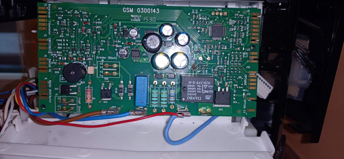

    Ekspres Krups Type EA81* Model: FPB145000P ref: EA810870/70H-0116-R

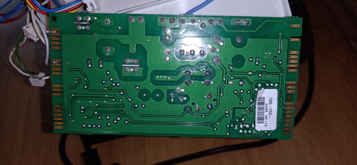

    Nie uruchamiał się. Po wymianie kondensatorów i podaniu napięcia z okolic trzech Triaków dochodzi delikatny 'pisk'. Po dłuższym wyłączeniu od sieci i podłączeniu do napięcia słychać przez około 5 sekund 'pulsująca' przetwornica. Na elektrolitach jest około 320V napięcie nie faluje. Wszystkie elementy działają poprawnie. Czy to normalne, że ten dźwięk się pojawia?
    Płytka elektroniczna ekspresu do kawy Krups z widocznymi kondensatorami i przewodami. Płyta drukowana z kawiarki Krups z widocznymi ścieżkami i punktami lutowania.
