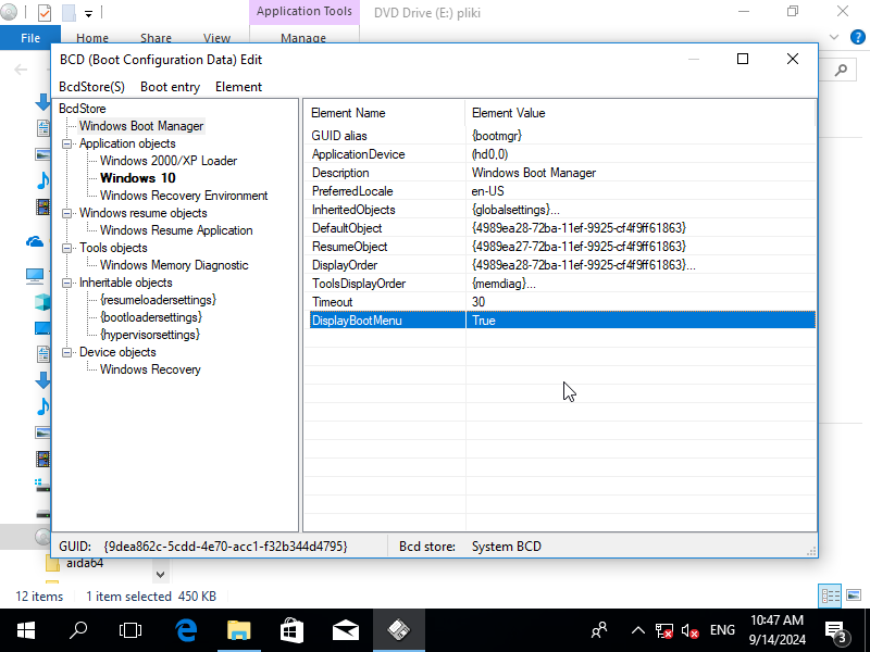

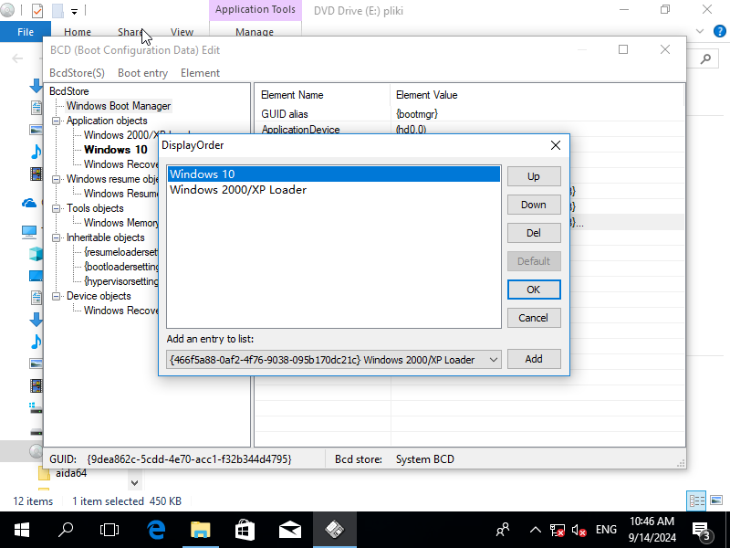

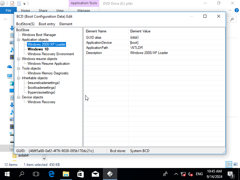

    Nie wiem jak zrobić aby Win10 był na D: ale wiem jak zrobić aby WinXP był na D: a Win10 na C: i miały wspólną małą partycję 100MB na pliki startowe.
    Nie trzeba ukrywać żadnych partycji tylko trzeba podzielić cały dysk ręcznie aby instalatory nie tworzyły innych partycji np. recovery itp. Ważne jest oznaczenie odpowiedniej partycji aktywnej. Odpalasz PC z pendrive'a na którym masz Win10 ale zamiast instalować system wchodzisz w CMD (Shift+F10), uruchamiasz diskpart i dzielisz dysk na 3 partycje - 1. 100MB podstawowa aktywna na pliki startowe, 2. podstawowa na XP i 3. podstawowa na Win10 - size podajesz w megabajtach (MB) - w przykładzie cały dysk to 40GB i chcemy dla XP 10GB (10240) i reszta dla Win10 czyli nie podajemy rozmiaru aby zrobić trzecią partycję z całego pozostałego miejsca na dysku:
    sel disk 0
    clean
    create par pri size=100
    active
    create par pri size=10240
    create par pri
    exit
    Zamykasz CMD i wyłączasz PC. Odpalasz instalatora WinXP, ten wykrywa małą partycję 100MB i zaleca ją formatować co robimy, instalujesz system wybierając partycję 10GB (już w tym momencie chyba powinna mieć literę D: )
    Po instalacji masz system na D: a C: to mała partycja z plikami do uruchamiania ntldr, boot.ini i ntdetect. Literę C: partycji 100MB można usunąć w diskpart:
    sel disk 0
    sel par 1
    remove letter c
    Teraz bez żadnego ukrywania partycji uruchamiasz komputer z pendrive'a z Win10 i instalujesz go na partycji 3. - system sam umieści swoje pliki startowe BCD, bootmgr na małej partycji 100MB bez litery a katalog WINDOWS systemu Win10 będzie na partycji 3 pod literą C:
    Po instalacji najlepiej za pomocą programu BootICE edytujesz plik BCD i dodajesz loader WinXP dodając go do listy uruchamiania oraz włączasz opcję pokazywania Boot Menu:
    Zrzut ekranu edytora konfiguracji rozruchu BCD z dodanymi opcjami systemu Windows 10 i Windows 2000/XP Loader. Okno konfiguracji BCD z wybraną opcją uruchamiania Windows 10 i Windows 2000/XP Loader. Skonfigurowane menu Boot Configuration Data w systemie Windows. Ekran menedżera rozruchu systemu Windows z opcjami uruchomienia Windows 10 i Windows 2000/XP Loader.
