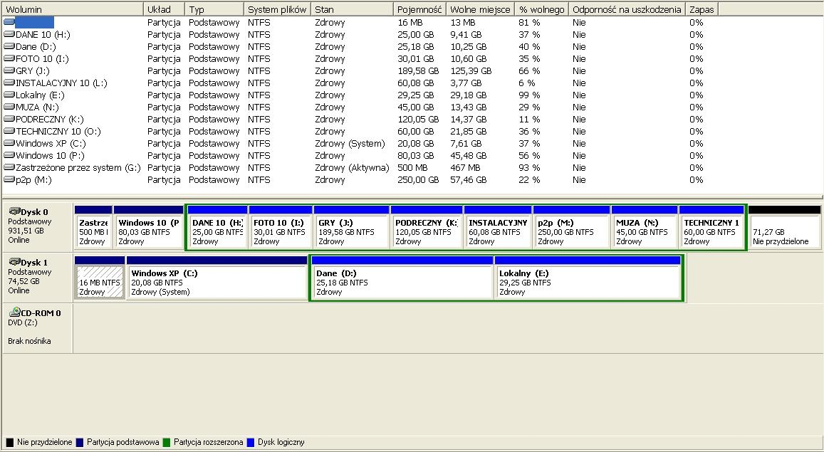

  • #10 17288585
    carbon_45
    Posty: 389
    Ocena: 31
    Dołączam zrzut z zarządzania.
    Po wgraniu Windowsa XP Windows 10 nie uruchamia się.
    Ten screen jest z tego drugiego starszego komputera, z wyjętym i podpiętym tym dyskiem co jest na nim ten niestartujący Windows 10.

  • #14 17289927
    carbon_45
    Posty: 389
    Ocena: 31
    Dysk nr. 1 - SATA 80GB, został wyjęty z tego głównego komputera na którym wcześniej był zainstalowany Windows XP. Musiałem go wyjąć, bo w tym starszym był dysk ATA 80 GB i już miał bad sectory, nie dało się zainstalować Windows XP. On już nie będzie podłączony w tym głównym komputerze, zostanie na stałe w tym starszym. Dysk nr. 0 - 1 TB SATA, to ten główny na którym był zainstalowany Windows 10. Z przodu ma 500 MB zarezerwowane i 80GB dla Windows 10, oraz ten pusty 70 GB na samym końcu i teraz, czy mogę ten Windows XP, zainstalować w tym pustym, niewykorzystanym miejscu. Teraz żeby coś zrobić, to muszę ten dysk nr. 0 - 1 TB SATA, odpiąć od tego starszego i podłączyć go z powrotem do tego miejsca co był. Musiałem go wymontować i podłączyć w tym starym, bo tam są te partycje tematyczne z, których korzystam.

    Witam. Ten dysk nr.1 - 75GB, (#10) był wpięty w tym systemie co Windows 10 i przestał się uruchamiać, gdy zainstalowałem na nim Windows XP. Wyjąłem go, podłączyłem w tym drugim starszym komputerze, zainstalowałem Windows XP ponownie bo nie widział tego XP i teraz go wykorzystuje. Czy można w jakiś sposób odzyskać Windows 10, jeżeli ja z powrotem podepnę go do tego głównego komputera, z tym zainstalowanym w innym komputerze Windows XP, żeby nie instalować od nowa wszystkiego. Znalazłem na internecie taki artykuł https://www.dobreprogramy.pl/n33trox/Instalacja-starszego-Windowsa-obok-nowszego.,24440.html i pytam się Was, czy to się sprawdzi. Wiem, mogę dostać odpowiedź, że mam sam sprawdzić, ale nie chciał bym, by w nieświadomy czy nieumiejętny sposób, uszkodzić wszystkiego, co wtedy sprowadza się do ponownej instalacji od nowa tych Windowsów.
