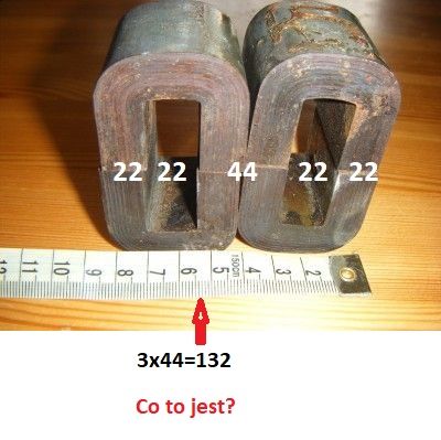

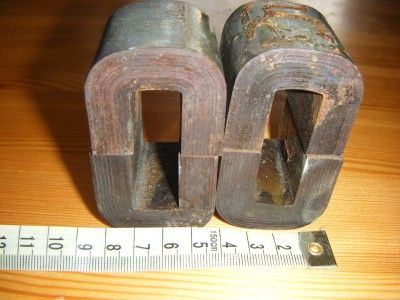

    Witam, prosiłbym o potwierdzenie moich obliczeń.
    Mam rdzeń podwójne U, czyli [UU] plus góra, przekrój środka rdzenia to:
    4,4 cm x 5 cm
    Z zewnątrz: 2,2 cm x 5 cm
    Uzwojenia wtórne nawijane drutem fi 2 mm.
    Z tego wzoru wychodzi 2,04 uzwojenia na 1 wolt. Czy to jest prawidłowe?
    Przy czym uzwojenie pierwotne to 371 zw. na 230 V - takie było fabryczne.
    Taki rdzeń:
    Dwa metalowe rdzenie transformatora na drewnianej powierzchni obok linijki.

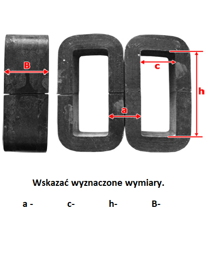

    Jeśli na 1 V ilość zwojów wynosi 2,04, to przy 230 V liczba zwojów nie może wynosić 371.
    Obraz przedstawia trzy stalowe rdzenie transformatora ze wskazanymi wymiarami.
    To rdzeń od transformatora sieciowego 50 Hz.
    trojan 12 napisał:
    Widzę że koledzy nie czytali autora wątku - paralizator niesieciowy, czyli nie 230 V.
    Do paralizatora nie jest potrzebny transformator jak do spawarki - wystarczy od przetwornicy, zasilacza do komputera, nawet transformatora WN od starego telewizora (prawie gotowiec).
    Taki transformator się inaczej projektuje. Ten rdzeń się do tego nie nadaje.

    Jaka jest powierzchnia rdzenia wewnątrz tego uzwojenia? Niezbędna liczba zwojów jest odwrotnie proporcjonalna do tej powierzchni - myślę, że ich iloczyn powinien być około 1 m2.
    Mam wrażenie, że dla jednej połówki rdzenia przedłużenie prostego odcinka wewnętrznej powierzchni kolumny stykającej się z drugą połówką kończy się na pozycji miarki około 29 mm, a dla drugiej (też wewnętrzna powierzchnia kolumny stykającej się z pierwszą połówką) jest to około 55 mm - wychodzi, że w sumie te kolumny mają 26 mm. Trudno ocenić, jaka jest głębokość - widać ją pod kątem, co ją pozornie skraca. Ale jak na rdzeń, który miałby 371 zwojów na 230 V, ta powierzchnia wygląda mi na zdecydowanie za małą.

    Ta fotografia jest zapożyczona, żeby było wiadomo wizualnie, o jakim rdzeniu mowa. Wszystkie wymiary są podane, a jeżeli chodzi o pomieszczenie zwojów, to wszystko się tam mieściło, to fabryczny transformator. A ja nie chcę z niego robić cudów, tylko nawinąć tak, jak było, i dlatego podaję grubości drutów.
    Pierwotne: 371 zw. drutem fi 1 mm
    Wtórne:
    1-cewka il. zw. ? drutem fi 2 mm
    2-cewka il. zw. ? drutem fi 2 mm
    Do tego dodam, że cewka 1 = 14,5 V mierzone po mostku i z obciążeniem 21 W; cewka 2 = 18,5 V tak samo mierzone. Oczywiście pomiary były robione przed spaleniem regularnie co 3 miesiące.

    Po pierwsze - to jest transformator z lat 80., a więc na 220 V, a nie 230 V. Po drugie - tak wykonała go fabryka.
    Wymiary A - 44 mm, B - 50 mm
    Reszta nieistotna, ponieważ wszystko tam było i się mieściło, a na dodatek był jeszcze luz (miejsce na dowinięcie zwojów lub na chłodzenie uzwojeń, jak niektórzy twierdzą).
