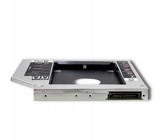

    Dysk HDD podłączony w kieszeń QOLTEC 51869 zamiast napędu CD DVD w laptopie. Na dysku HDD zainstalowany Linux Ubuntu. Na głównym dysku mam windows 10. Dysk HDD wykrywalny jest w windowsie, natomiast w biosie go nie ma. W biosie ustawione na AHCI. Dysk HDD podłączony pod adapter Sata i USB normalnie widoczny jest w biosie i umożliwia uruchomienie Ubuntu. Napęd CD DVD również jest wykrywalny w biosie. Tylko nie dysk HDD w kieszeni.

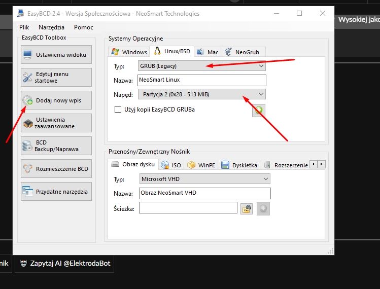

    Czy skorzystać z programu EasyBCD 2.4? Dodać nowy wpis? Zrzut ekranu programu EasyBCD 2.4 z ustawieniami GRUB Legacy

    ChatGPT podpowiada aby zrobić konwersję dysku HDD z GPT na MBR, lub instalację GRUB na dysku SSD z Windowsem

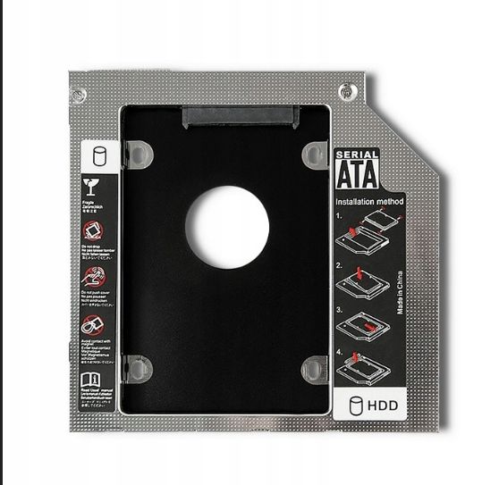

    kieszeń ta wygląda tak, nie ma portu usb
    Kieszeń na dysk twardy SATA z instrukcją montażu. Metalowa kieszeń na dysk twardy bez portu USB
