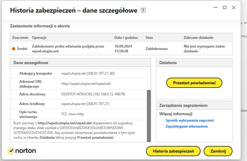

    Cześć,
    Na wstępie od razu zaznaczę, że nie jestem specjalistą od sieci.
    Mam internet w UPC/Play, w dniu wczorajszym Giga Connect Box zaktualizował się do nowej wersji i przy okazji najprawdopodobniej złapał wirusa. Od wczoraj wszystkie urządzenia, jakie podłączam do tej sieci, mają utopia.net jako DNS suffix. Powoduje to spowolnienie prędkości w niektórych przypadkach.
    Problem nie występuje na mobilnym hotspocie.
    Czy takie zawirusowanie urządzenia jest w ogóle możliwe? Nawet świeżo postawiona vm od razu ma to ustawione.

    Cześć,
    podpinam się pod wątek. Dzisiaj Norton informował mnie kilka razy o nieudanych atakach utopii. Na wszelki wypadek zaczęłam szukać i się doszukałam - mam utopia.net jako DNS suffix na obydwu laptopach.
    Nowy laptop nie miał szans złapać wirusa przez stronę internetową - zdążyłam na nim zainstalować jedynie Nortona i NORDa, nigdy nie był używany do przeglądania stron internetowych. Musiało na niego przejść przez router. Niestety ja nie jestem w stanie stwierdzić czy pierwszy złapał go mój "stary" laptop czy może to wina update'u routera.
    Daj proszę znać czy masz jakieś informacje z UPC/Play, albo gdybyście znaleźli jak to dziadostwo usunąć. Patrząc w internet, jest to wyjątkowo uciążliwy wirus.

    Ja sprawę zgłosiłem do Play, czekam na odpowiedź. Co ciekawe, mój Norton ani razu nie informował mnie o próbie ataku, mimo, że też mam ten suffix. Skanowanie nic nie wykazało.
    Co do usunięcia, to można wywalić wpis z rejestru, ale jak tylko podepniesz się pod sieć ponownie się pojawi. U mnie jest pod HKEY_LOCAL_MACHINE\SYSTEM\ControlSet001\Services\Tcpip\Parameters\Interfaces\{9DA7F0D7-4560-4D54-A500-09C7D94069AE}
    Trzeba niestety czekać na reakcję ze strony Play, ja póki co jadę na hotspocie.

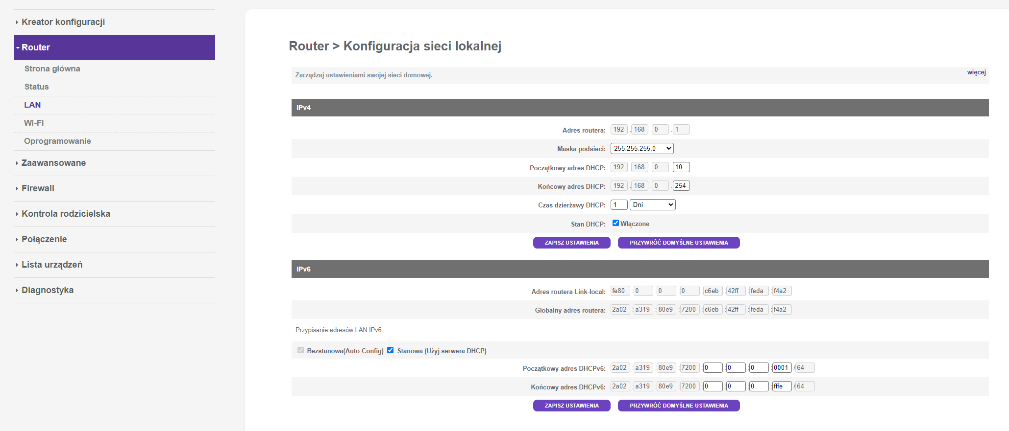

    Przecież DNS, powinno się dać zmienić na inny.
    Na starym sofcie z UPC to było.
    Proszę pokazać zakładkę z tym DNS z modemu.

    @MrPepka Dokładnie tak robiłem, niestety nic to nie daje. W bridge mode nie próbowałem, nie znam się na tym niestety. Nie mam też drugiego routera.
    @KOCUREK1970:
    Zrzut ekranu ustawień sieci lokalnej routera, zawierający informacje o adresie IPv4, masce podsieci, serwerze DHCP, czasach dzierżawy, adresach IPv6 oraz liczbie podłączonych klientów.
    To jedyne miejsce gdzie można zmienić cokolwiek z DNS. Wciąż wydaje mi się, że to jakiś malware na routerze.
    No i jest tam po prawej na górze Edytuj.
    Naciśnij ten przycisk i proszę pokaż następną stronę.

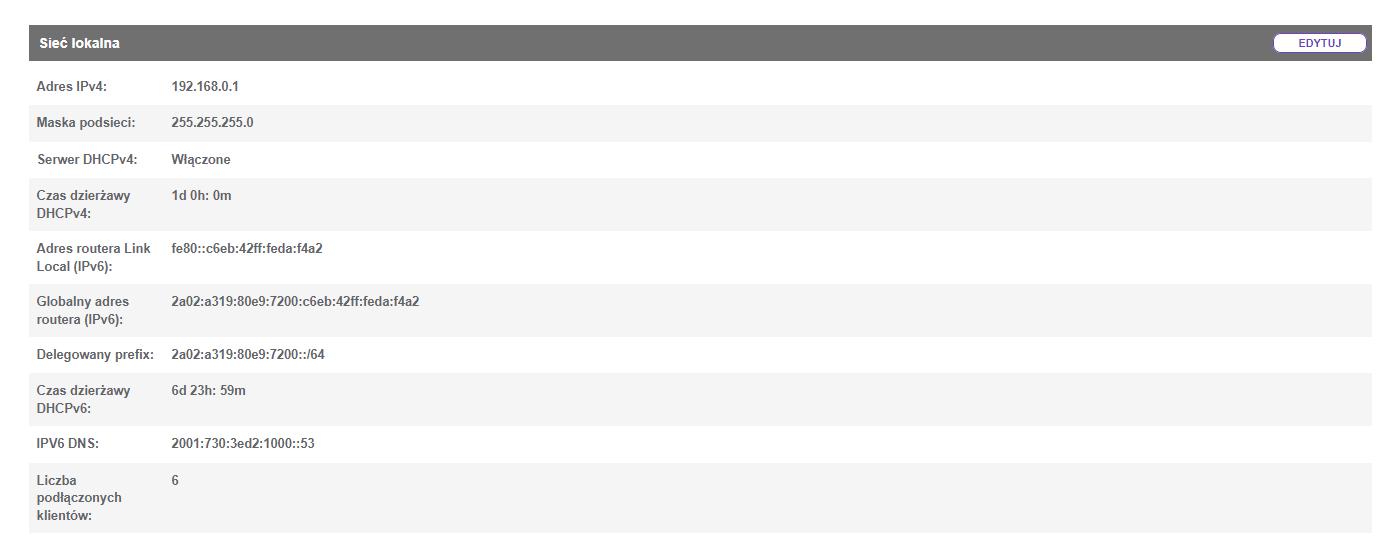

    @Strifer
    Tam po prawej jest przycisk "więcej".
    Co pokazuje następna strona?
  • #16 21225201
    Strifer
    Poziom 5  
    Posty: 19
    UPC chyba coś zrobiło, bo ten affix mi zniknął. Możecie sprawdzić u siebie? @mibam50679 @yilmazturkeyco
    A pod "Więcej" jest tylko miniinstrukcja:
    Zarządzaj ustawieniami swojej sieci domowej.
    Adres routera: Podaj adres IP Routera.
    Maska podsieci: Maska podsieci związana jest z adresem IP. Wybierz odpowiednią maskę podsieci bazując na ilości urządzeń które będą podłączone do twojej sieci.
    Początkowy i końcowy adres DHCP: Serwer DHCP routera pozwala na zarządzanie przypisywaniem adresów IP dla podłączonych urządzeń.
    Czas dzierżawy DHCP: Czas dzierżawy określa przez jaki czas Router będzie oferował adres IP dla podłączonego urządzenia. Czas dzierżawy jest odnawiany kiedy urządzenie jest podłączone do sieci. Gdy czas dzierżawy upłynie, adres IP jest uwolniony i może zostać przypisany do nowego urządzenia podłączanego do Routera

    Strifer napisał:
    Ale przyznasz chyba, że to nie jest normalne, prawda?
    Masz aktywne IPv6, to już masz problemy.
    I dotyczy to każdego z Was, z aktywnym IPv6.
    Kontakt z operatorem i ma to wyłączyć, zostawiając tylko IPv4.
