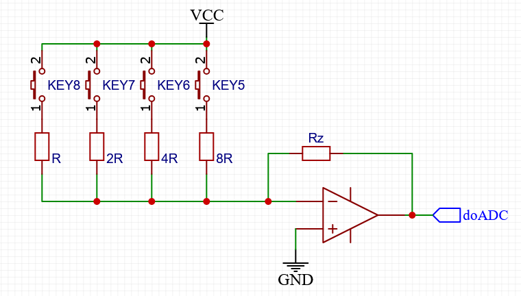

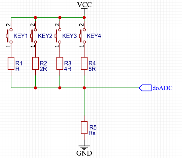

    Jeśli chcemy prostoty i zrobimy tak, to DAC będzie niemonotoniczny:
    Schemat przetwornika DAC zbudowanego z oporników i przycisków.
    Jeśli zrobimy to porządniej, to uzyskamy ujemne napięcie na wyjściu np.:
    Schemat przetwornika DAC z przyciskami i rezystorami
    Czyli tak czy inaczej klawiatura analogowa z możliwością odczytu dowolnej kombinacji wciśniętych przycisków, składana z oporności w stosunku potęg dwójki, jest w zasadzie praktycznie kiepskim pomysłem, pomimo teoretycznej atrakcyjności.
