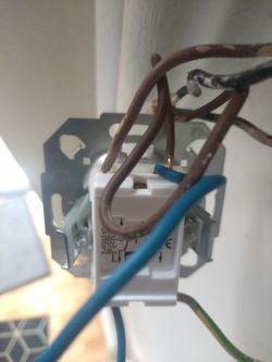

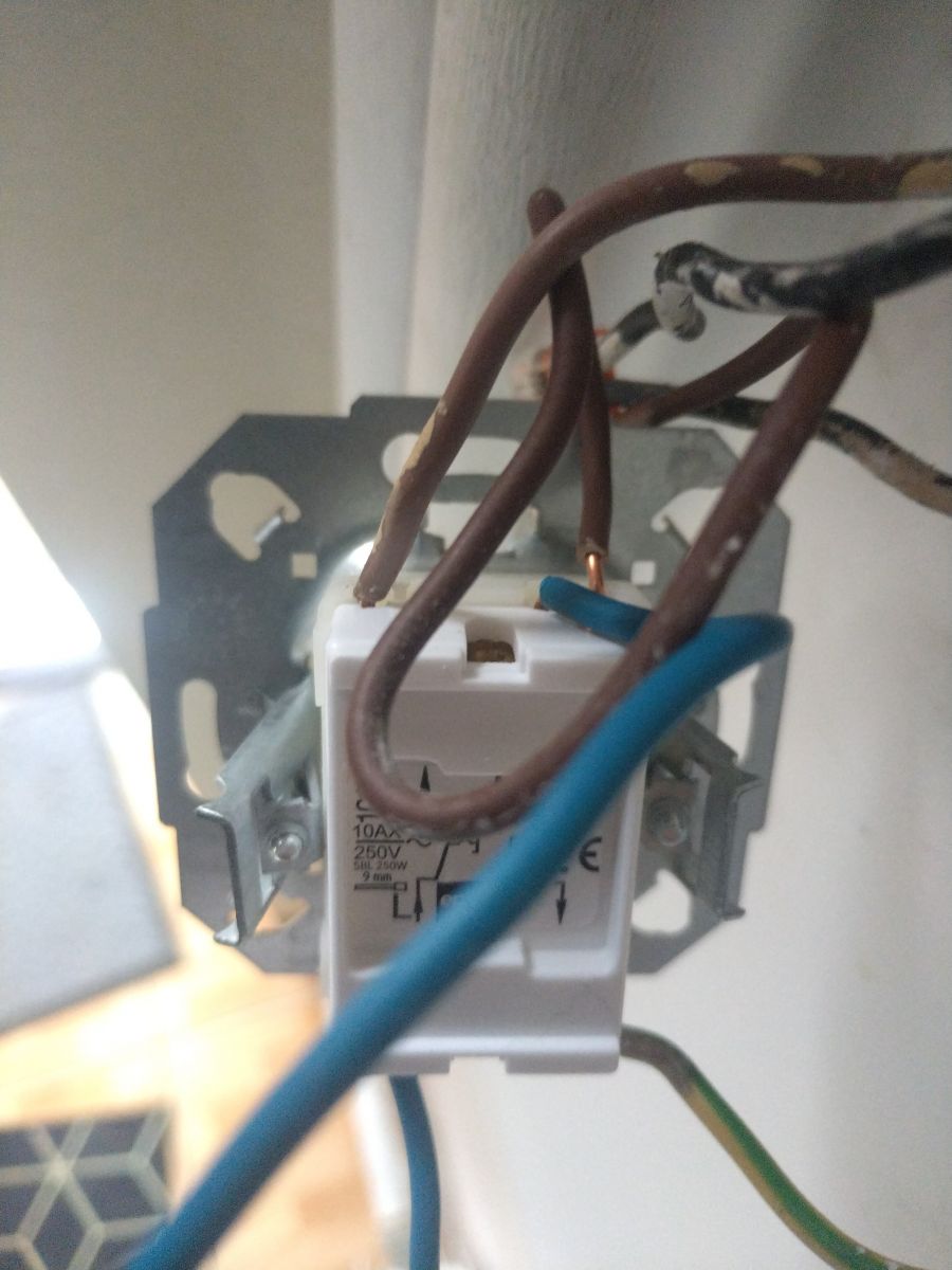

    Mam włącznik podwójny do lamp na zewnątrz. Zaczęło mnie denerwować to że przyciski nie są w tej samej konfiguracji tzn. jedną lampę zaświecam przyciskając klawisz w dół a drugą klawiszem do góry. Wysyłam zdjęcia jak jest teraz. Z góry dziękuję za pomoc. Podwójny włącznik elektryczny z widocznym okablowaniem. Podwójny włącznik elektryczny z widocznymi przewodami na ścianie.

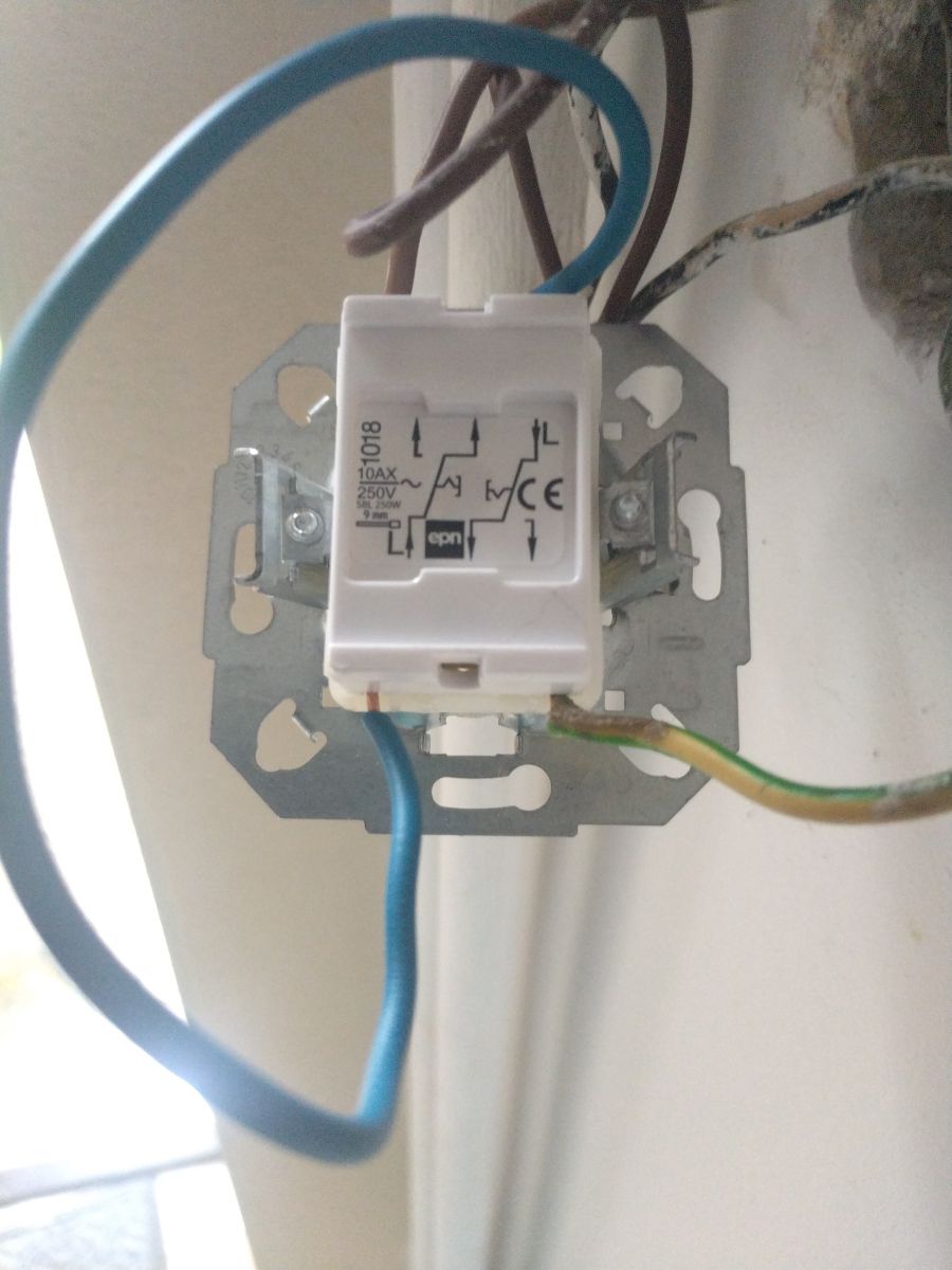

    Ciekawe po co ktoś zastosował podwójny schodowy zamiast zwykłego podwójnego.

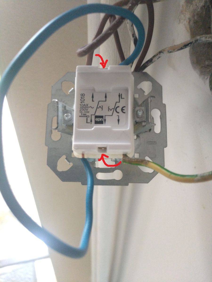

    Przepnij albo brązowy na środek albo żółto-zielony na środek.
    Zbliżenie na podwójny łącznik elektryczny z kolorowymi przewodami i oznaczeniami.
    Tylko przed jakimkolwiek działaniami odłącz zasilanie.

    bubu1769 napisał:
    Przepnij... żółto-zielony na środek.
    Porada absolutnie niebezpieczna!!
    Przewód żółto-zielony nie może być podłączony jako fazowy w żadnym punkcie instalacji elektrycznej!
    Instalacja autora jest do natychmiastowego przeglądu i odłączenia - innej porady tu nie widzę.
