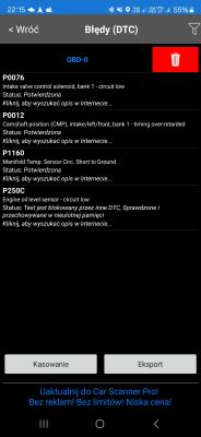

    Witam. Posiadam Peugeot 307 2.0, benzyna, 140 KM, mam problem prawdopodobnie z czujnikiem temperatury powietrza dolotowego, czy może mi ktoś pomóc w znalezieniu takiegoż, czujnik ciśnienia znalazłem, lecz tego drugiego nie potrafię odszukać.

    Dzięki wielkie za zainteresowanie tematem. Map sensor znalazłem, niestety nie mogę znaleźć tego dwupinowego w dolocie, który mierzy temperaturę.

    Problem polega na tym, że auto kilkukrotnie w ciągu dnia wpada w tryb awaryjny, pracuje jakby wypadł zapłon. Sczytałem błędy i wiem, które są za co odpowiedzialne, jednakże nie P1160. Cały układ dolotowy został sprawdzony pod względem szczelności, przepustnica działa, więc pomyślałem, że ten błąd jest odpowiedzialny za powstały problem i myślę, że to któryś z czujników Lista błędów diagnostycznych z aplikacji OBD-II z czterema kodami błędów.

    Problemem okazał się MAP sensor, który przez niesprawną odme (separator oleju) był zalany olejem. Profilaktycznie wymieniłem na nowy i problem znikł.

    Wymieniony MAP sensor, który był niesprawny przez odmę, która puszczała olej (separator oleju).
