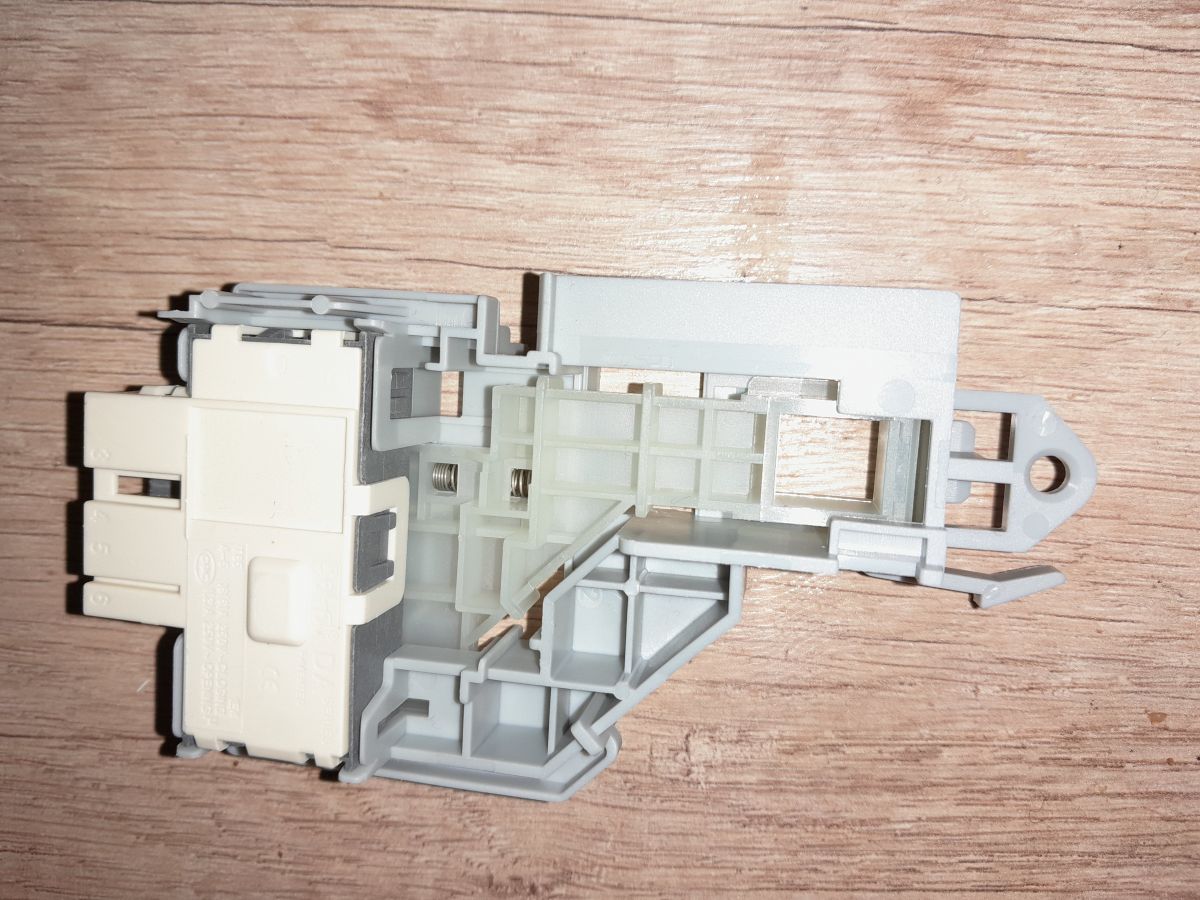

  • #22 21247153
    mrice
    Moderator AGD
    Posty: 13875
    Pomógł: 2202
    Ocena: 6906
    Blokada do podstawienia nowa, mostkowaniem mozesz zaraz ubić skutecznie moduł.
    Ja blokade wymieniam przez zdemontowany bok, ale w ramach dowcipu inżyniery ukryly śrubke trzymajaca blokade od spodu. Przydaje sie do tego sportu pół metra śrubokrętu.
    Generalnie wymiana tej blokady nie jest łatwa ani przyjemna.
  • #23 21248865
    marek_rob
    Poziom 3  
    Posty: 13
    >>21247153
    Kupiłem
    Zamek drzwi pralki na drewnianej powierzchni
    Ale zanim wymienię, chciałem sprawdzić, czy to na pewno wina blokady, wystarczy przepiąć złączkę. Sadząc po zdjęciu może tam być zatrzask, czyli ciągnąć za kable na siłe nie można. Jest zatrzask ?
    Odnośnie wymiany. Myślałem, że tm jest tylko zatrzaska, ale z tego, co piszesz wynika, że jest jeśzcze śrubka dostępna od dołu pralki. Możesz napisać coś więcej ? Wychodzi na to, że żeby się tam dostać, trzeba pralkę "do góry kołami" postawić...

  • #24 21248897
    mrice
    Moderator AGD
    Posty: 13875
    Pomógł: 2202
    Ocena: 6906
    Zaraz coś pozalewasz i wygenerujesz w kolejnych częsciach większe koszty niż usługa fachowca który blokadę zmieni raz dwa.
    Mała sympatyczna z łebkiem na krzyżak. Zwykle koloru srebrnego :lol:
    Wystęuje na końcu blokady, widać na zdjeciu oczko przez które przechodzi.
