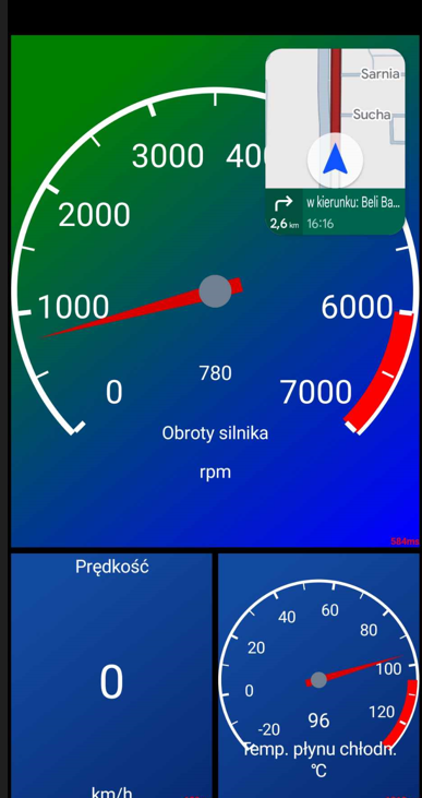

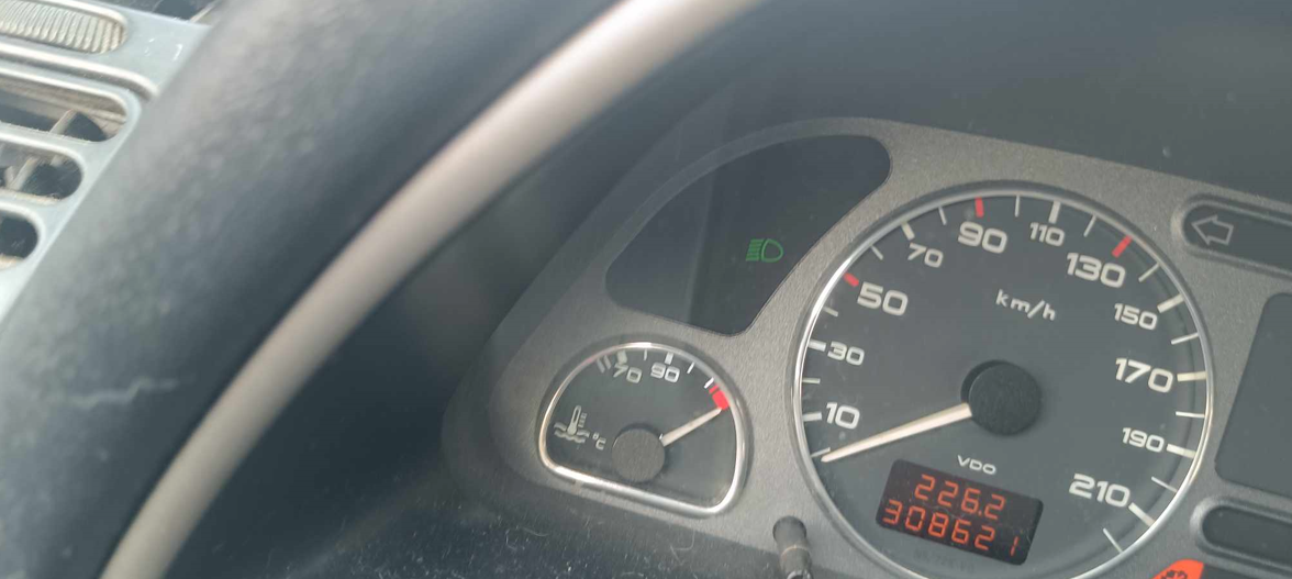

    Cześć,
    od początku wakacji zauważyłem, że wskazówka płynu pokazuje podczas zwykłej jazdy 100 stopni. Ale po podpięciu OBD2, który łączy się z telefonem, na aplikacji pokazuje, że temperatura płynu waha się w okolicach 80-83 stopni. Dzisiaj miałem drugi raz sytuację, w której zegar pokazał MAX, ale w telefonie pokazywało, że temperatura wynosi 96 stopni. Po czym, po 2 minutach, zaczynała powoli spadać do 90 stopni. Dwa tygodnie temu wymieniłem czujnik, ale wartości zegara nie wróciły do normy. Dodam też, że gdy odpalę rozgrzany silnik, wskazówka wskakuje np. z 90-100 stop Aplikacja monitorująca parametry samochodu z OBD2 na ekranie telefonu. Zbliżenie na deskę rozdzielczą samochodu z widocznym wskaźnikiem temperatury silnika i prędkościomierzem.
    Wymieniony czujnik obarczony jest dużym błędem pomiarowym.
    Odczytując wynik pomiaru w kabinie od wskazań termometru odjąć ok. 20 st. C, aby otrzymać temp. bliską rzeczywistej.
    Często spotykany przypadek, po wymianie czujnika.

    Po pierwsze zrób test liczników i sprawdź czy wskazówka pokazuje prawidłowo, czy nie jest przestawiona na osi.
    Po drugie, to co jest wskazywane na licznikach jest filtrowane przez ECU m.in. po to, aby wskazówka nie reagowała np. na zmiany temperatury wywołane otwieraniem/zamykaniem termostatu.
    Po trzecie, płyn chłodzący może mieć temperaturę wskazywaną przez OBD, ale przyczyn przegrzewania może być wiele.

    Przegrzanie bym wykluczał z tego względu, że nic nie paruje spod korka, nie wycieka jak i z węży, silnik pracuje normalnie, oraz też zbiornik wyrównawczy też nie ma przebicia spalin czy oleju.
