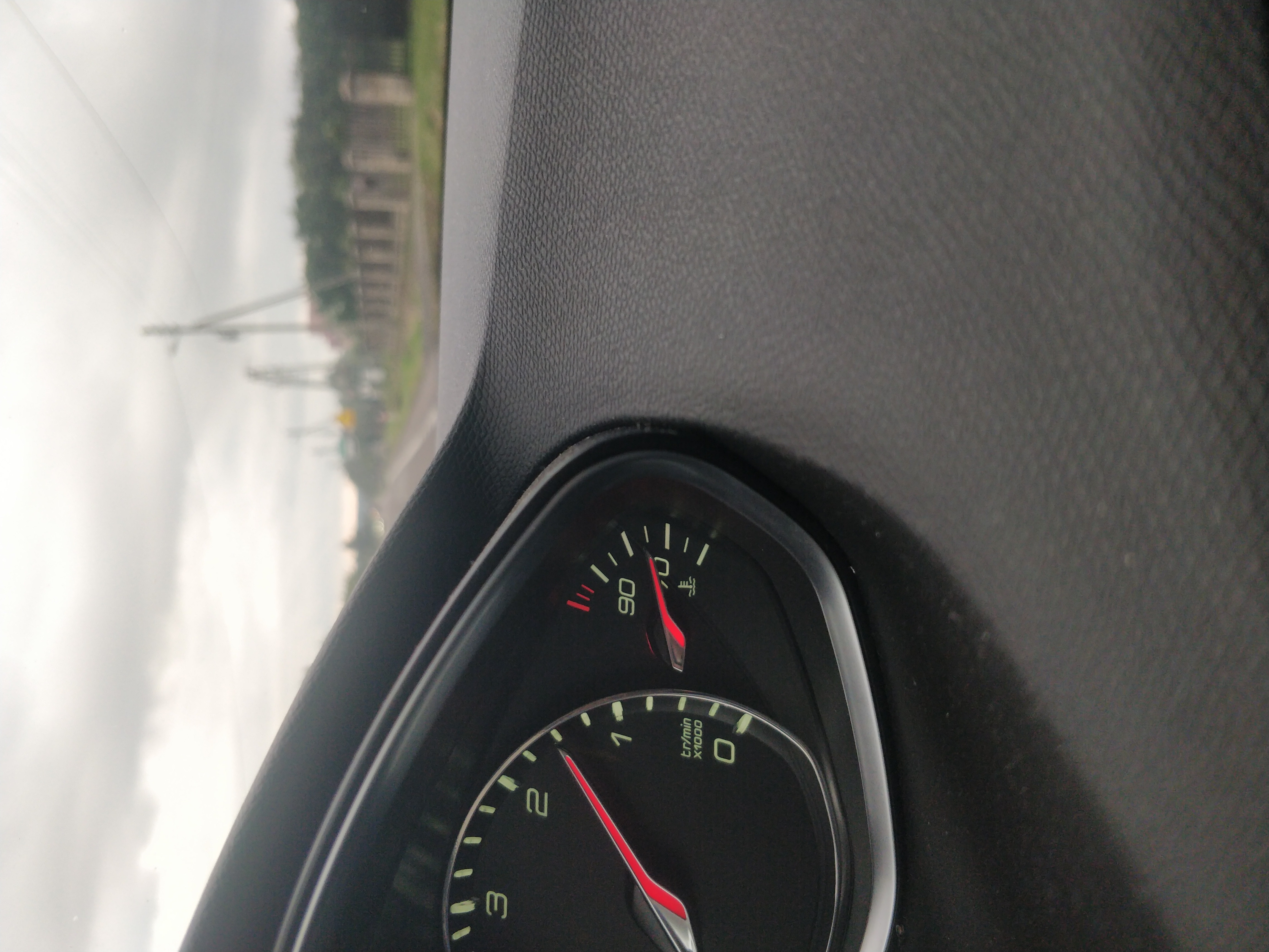

    Auto Peugeot 308 II 2014 r. 1.6 HDI 115 KM. Czy wskaźnik temperatury płynu chłodniczego powinien wskazywać taką wartość w sprawnym egzemplarzu? Odczyty z komputera OBD2 wskazują temperaturę od 77 - 81 stopni jadąc na 3 biegu i ogrzewanie na LOW. Czy te diesle tak mają czy temperatura powinna oscylować wokół 90 stopni?

    Nic nie piszesz po ilu km jazdy była taka temp i po jakim czasie. Kiedy był wymieniany termostat.? Nowoczesne silniki diesla są bardzo sprawne i dłuzej się nagrzewają od benzyny. Sprawny termostat to podstawa.

    >>21703342 Silnik szybko łapie tepmeraturę jak na zdjęciu .Około 5-6 km przy obecnej tempoeraturze.A później stoi na tej kresce.Powiedzmy po przejechaniu 15 km nic sie nie zmienia.Na dłuzszej trasie tez sprawdzałem i nic sie nie zmienia.Jadąc w korku temperaura spada dosyc szybki do 77 stopni C z tych 81 osiągniętych podczas jazdy.Spalanie komputer wskazuje na 5 L , auto zachowuje sie normalnie , a grzanie też działa.

    Może być że termostat źle dobrany i zbyt szybko się w pełni otwiera. Bo przy 15km lub dłużej temp powinna dojść do 90st.

    Zdarza się że w tych silnikach wysuwa się tulejka obsady termostatu.

    >>21703851 Albo stary już sie przyciął na otwartym.Mam juz termostat więc się okaże po wymianie, bo nie wiem kiedy był wymieniany bo auto świeżo zakupione.

    Mam auto z motorem 1,4 HDi a w nim jest montowany termostat, który otwiera się przy 82st.C Ta temperatura jest właściwa dla tego modelu. Sprawdź u siebie (najlepiej po VIN) jaki masz typ termostatu. Ten numer teferencyjny termostatu wpisujesz w wyszukiwarkę w sklepie z częściami i otrzymujesz wyniki. W opisach, producenci podaja wiele danych i na 100% będzie tam temperatura otwarcia termostatu.

    Sprawdziłem i powinien otwierac sie przy 83 C .Kupiłem uzywkę.Sprawdziłem zalewając zimną wodą i faktycznie termostat jest szczelny.Dopiero po zalaniu wrzątkiem i to nie od razu zawor sie otworzył, czyli powinien sie otwierać gdzieś w wyzszych temperaturach.
    Edit.
    Wymiana nowego termostatu przyniosła skutek .Temperatura wzrosła do 86 stopni C.Auto stało się dogrzane i wpłynęło to na płynność jazdy.
