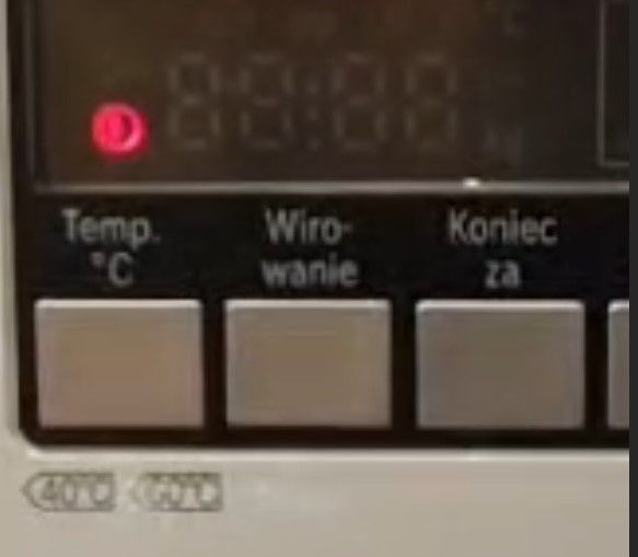

    Witajcie,
    Dziś żona chciała włączyć pranie, no i po załadowaniu bębna zamknęła drzwiczki, ustawiła program, no i zaczęła mrugać dioda bębna. Wyczyściłem filtr, przewód niezagięty. Nie mogę w instrukcji znaleźć takiego błędu.
    Dziękuję za wszystkie informacje.

    sebastian23 napisał:
    dioda bębna
    Co to jest za dioda?
    Zdjęcie poprosimy.

    Panel sterowania pralki z pulsującą na czerwono ikoną.
    Świeci pulsacyjnie na czerwono

    Bywa, ze aktywuje się przy uszkodzonej blokadzie drzwi lub przerwie w obwodzie silnika szczotkowego jeśli taki w tym modelu jest.

  • #6 21231997
    mrice
    Moderator AGD
    Posty: 13947
    Pomógł: 2213
    Ocena: 6949
    Może, nie musi.
    Ja zaczynam od silnika, później blokada drzwi i z tą do spóły moduł zawsze trzeba sprawdzić, a jak już moduł jest wyjęty to się ustala co ewentualnie się wydarzyło wg uszkodzeń na pcb lub ich braku. Można też spróbować sprawdzić błędy. Znajdziesz w sieci jak to zrobić.

    W tym modelu jest silnik szczotkowy , może tam jest problem...
    A teraz jak jest zawsze mruga ta dioda czy blokada działa i potem mruga, wyłącz ja na jakiś czas z prądu...

    Hej,
    Problem rozwiązany.
    To, że świeci, to nie znaczy, że znamy problem. Przyszedł spec, sprawdził jaki problem i okazało się, że to błąd E:00. Wykonaliśmy restart urządzenia i działa jak nowa.
