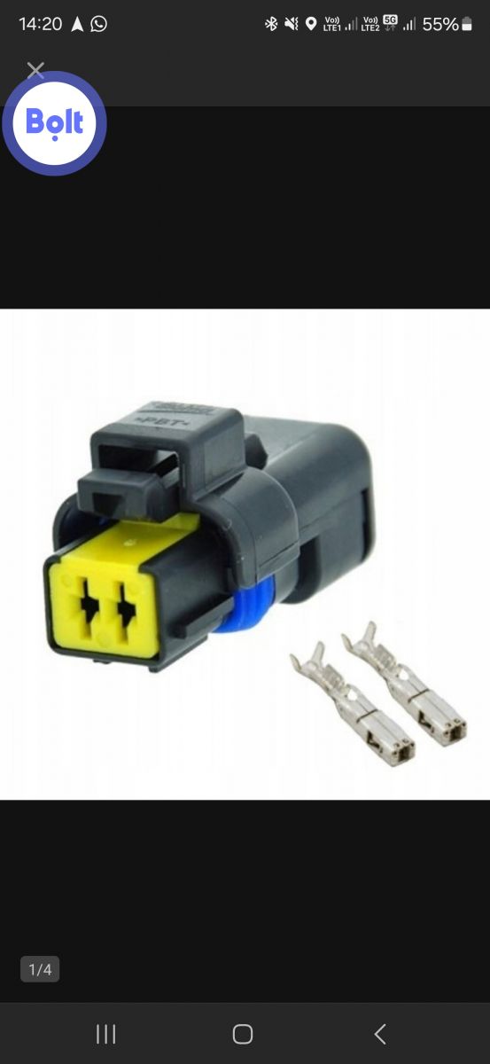

    Witam. Prosiłbym o pomoc w jaki sposób kolorystycznie podłączyć zawór sterujący zmiennych faz rozrządu do peugeot 307 2006 2.0 benzyna 140 km, posiadam oryginalny nowy, lecz stara wtyczka się rozleciała i muszę zarobić nową tzw. złącze Sicma, dwupinowe, kolorystyka są czerwony i żółty, chodzi o to który kolor ma być z której strony Dwupinowa wtyczka Sicma z żółtą i czarną obudową oraz dwoma metalowymi końcówkami do podłączenia.

    Obojętnie.
    Według schematu 1 to masa z ECU, dwa to prąd po zapłonie (+12V) kolorów nie mam, ale mimo wszystko obojętnie to tylko cewka bez diody.
