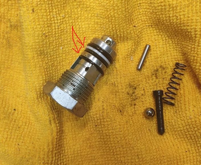

Paleciak GS BASIC 22S4 1150X525 podnosi max 300kg, większych cieżarów nie dźwiga, a powinien ponad 2 tony. Podnoszenie dźwignią nie wysuwa tłoka.
Po rozebraniu podnośnika:
1) uszkodzona uszczelka na zaworze bezpieczeństwa - do wymiany
2) uszkodzony uszczelniacz siłownika 30x45x10 U2 manszeta - do wymiany

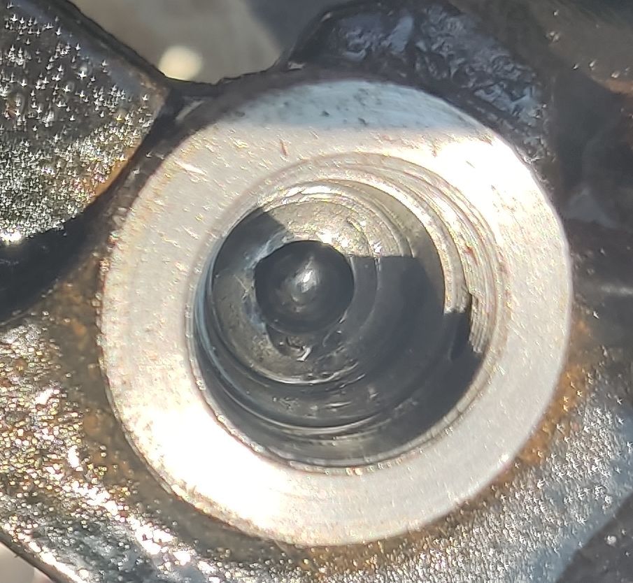

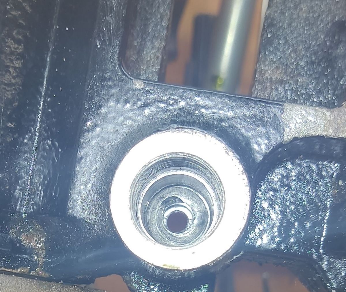

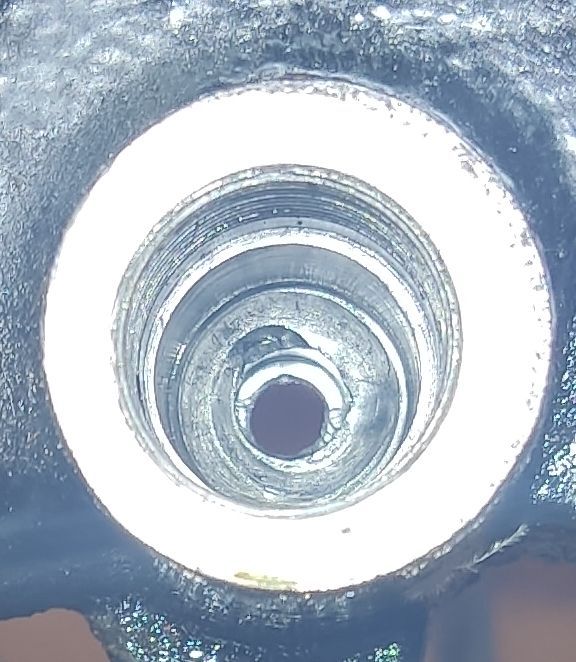

Reszta wygląda OK za wyjątkiem jednej niepokojącej rzeczy - w dziurze, w którą wkręca się zawór bezp./nadciśnieniowy na końcu jest znieszktałcona ścianka (załączam zdjęcia). Za tą ścianką dalej jest jeszcze 'główna' kulka. Pytanie - czy to wyrobienie/wyżłobienie może mieć wpływ na złe działanie podnośnika oraz co może byc przyczyną tego uszkodzenia tej ścianki. Mierząc długość zaworu i dziury, w którą się go wkręca - to on na 100% nie dochodzi do tej ścianki- tam jest przestrzeń z 0,5cm ?

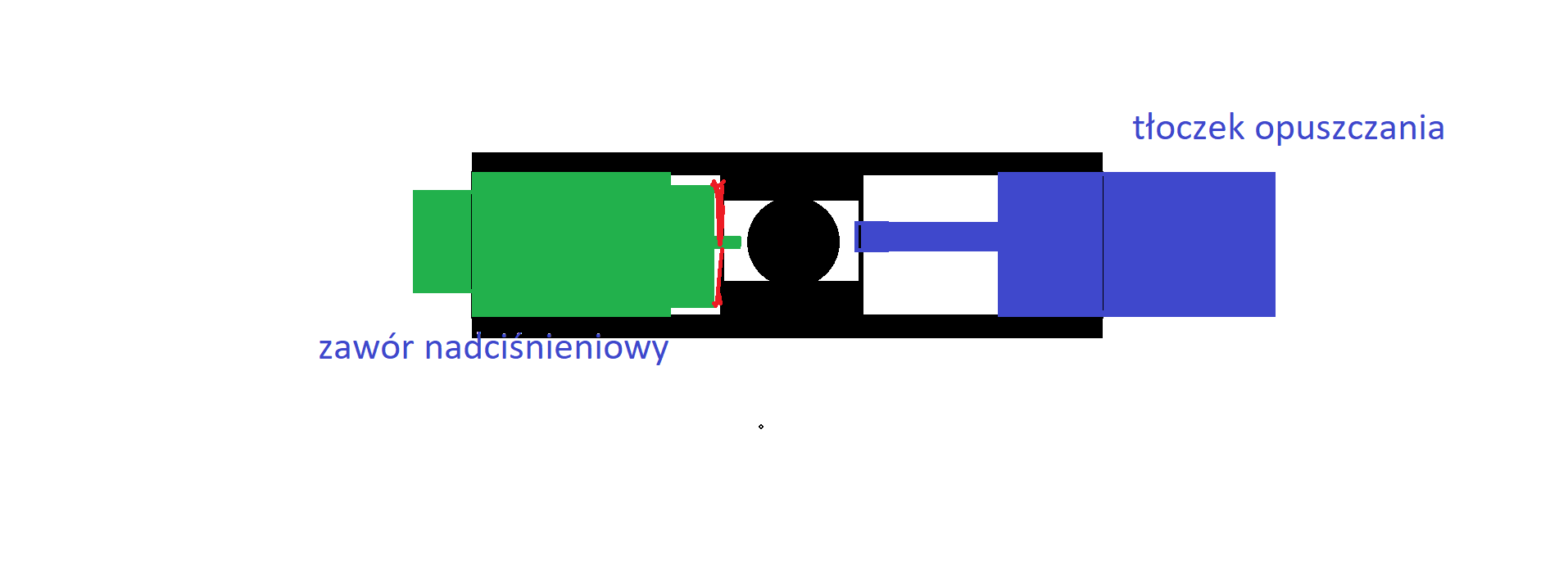

Errata moich pomiarów: Jednak ten zawór nadciśnieniowy dokładnie licuje się/dotyka do tej zdeformowanej ścianki. Na bank nie ma tam szczelności - o ile jest konieczna ta szczelność dokładnie tam. Śrut i dziura ma 8mm, ta powierzchnia licując się ze ścianą ma 10mm.
1 Czy ta nieszczelność w tym miejscu to niedopuszczalne?
2 Nie bardzo rozumiem zachowanie tej kulki - zarówno tłoczek jak ten zawór ją przepychają - ale co z tego?
3 Czy jeżeli po złożeniu na nowych uszczlkach będzie problem - mam myśl, żeby w miejsce zaworu wkręcić śrubę, która zagłuszy to miejsce?
Z instrukcji nie wynika, że jakieś jeszcze uszczelkie ewentulanie czy coś miałby by tam oryginalnie być
