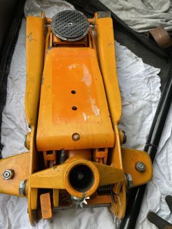

    Saliva
    Posty: 4
    Ocena: 8
    Podnośnik typu żaba do kilkunastu ton - nie działa po wymianie uszczelek i oleju Podnośnik typu żaba do kilkunastu ton - nie działa po wymianie uszczelek i oleju Podnośnik typu żaba do kilkunastu ton - nie działa po wymianie uszczelek i oleju
    Tak to wygląda. Tam gdzie jest pusty otwór wchodzi tłok do pompowania podnośnika, a nad nim jest zawór, który po przekreceniu umożliwia opuszczenie podnośnika.
    Na zdjęciu jest lekko podniesiony ręką.

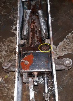

    Grzegorzxxx
    Posty: 165
    Pomógł: 2
    Ocena: 42
    LENIWIEC_PL napisał:
    Tych lewarków się nie odpowietrza. Ogólnie żecz biorąc hydraulika siłowa powinna się sama odpowietrzyć.
    Też mam taki lewarek i znam go dość dobrze. Chodzi ci o kulki zaworu przelewowego czy jakie?
    Załączyłem zdjęcia, kulki wydaje mi się że były tutaj gdzie na żółto zaznaczyłem. Są w sumie trzy śruby od dołu jedna(pewnie do spuszczenia płynu), od góry dwie jedna (zaznaczona na żółto -mam nadzieje że tam miałybyć kulki :)) a druga myślałem że odpowietrzenie. Stwierdziłem że skoro działało to nie będę rozbierał ale chyba muszę sprawdzić co się dzieje w środku...ja wlałem tutaj olej hydrauliczny, może coś innego było...

    LENIWIEC_PL
    Posty: 1476
    Pomógł: 119
    Ocena: 322
    Co do oleju to ważne aby był to olej hydrauliczny ale żadki klasy boxol 26 lub żadszy bo w przeciwnym razie w zimę może być problem z prawidłową pracą lewarka.
    Na zdjęciu na żółto zaznaczyłeś zawór bezpieczeństwa, przelewowy. Po odkręceniu tej nakrętki w środku masz kulkę z grzybkiem (lub bez) oraz kulkę.
    Zbiornik w tych lewarkach jest dwu komorowy. W tej większej części jest zbiornik olejowy, zaś w mniejszej części znajduje się zawór przelewowy, zwrotny, sitko, iglica do spuszczania i chyba coś jeszcze. U mnie w lewarku od spodu nie ma żadnej śrubki lecz u ciebie jest to najprawdopodobniej zaworek zwrotny do pompki.
    Co do wnętrza tego to kulki masz jeszcze w zaworze do opuszczania lewarka czyli pod tą nakrętką i iglicą która jest po środku.

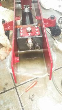

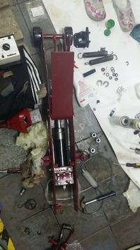

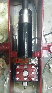

    Grzegorzxxx
    Posty: 165
    Pomógł: 2
    Ocena: 42
    Rozebrałem jeszcze raz oczywiście olej też porozlewany.... zrobiłem zdjęcia elementów (poza tym gdzie pompujemy to dopiero rozkręcę)
    Ogólnie to z tego miejsca gdzie było na żółto wyjąłem 4 kulki... czy tutaj gdzie jest opuszczanie windy też powinna być kulka (zdjęcie środka) to cięgno do opuszczania które wchodzi do windy ma podebranie jakbby na kulkę. Ewentualnie jak teraz skręcić to cięgno do kupy od opuszczania, czy spreżynę się ustawia :)
