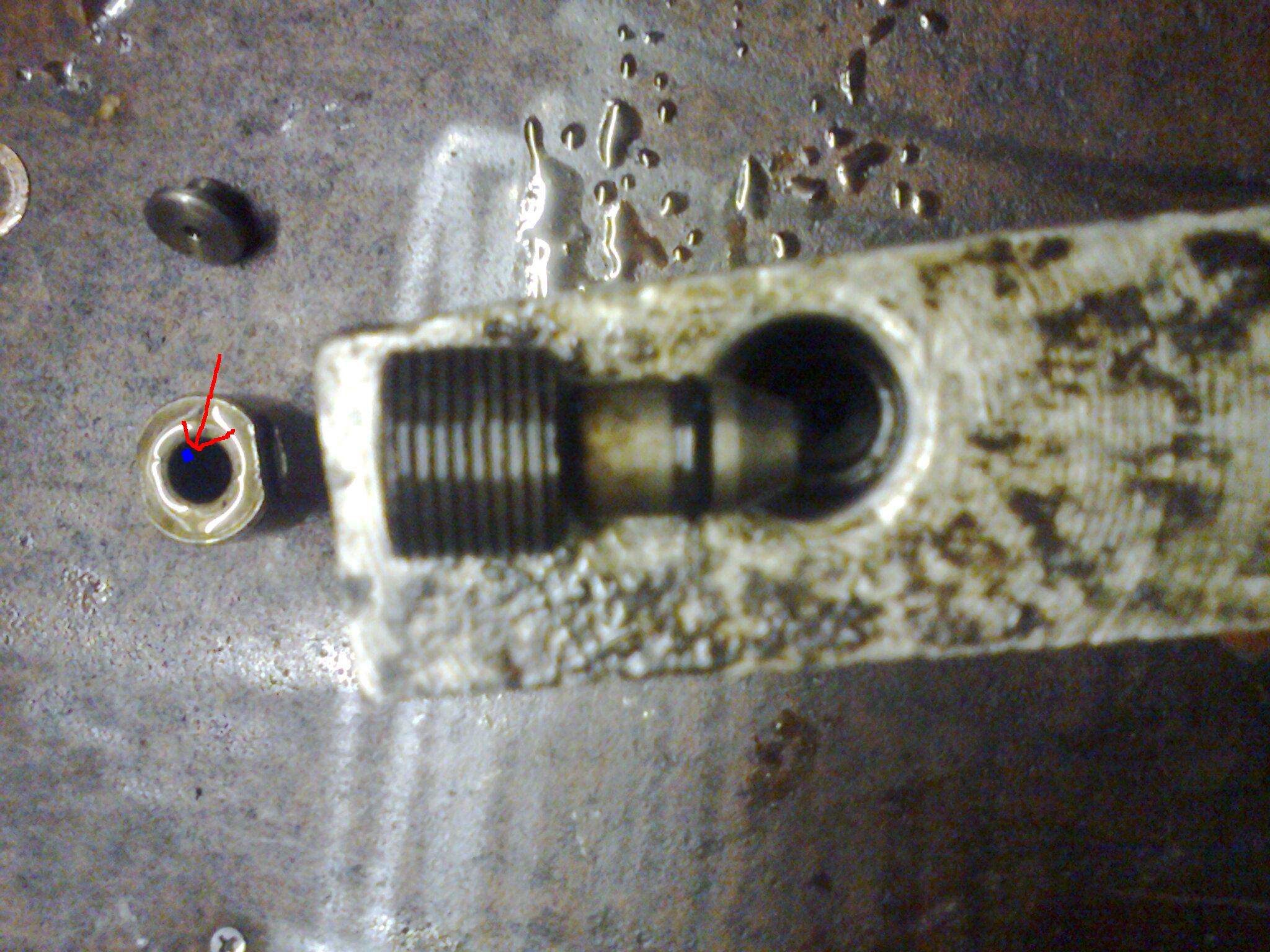

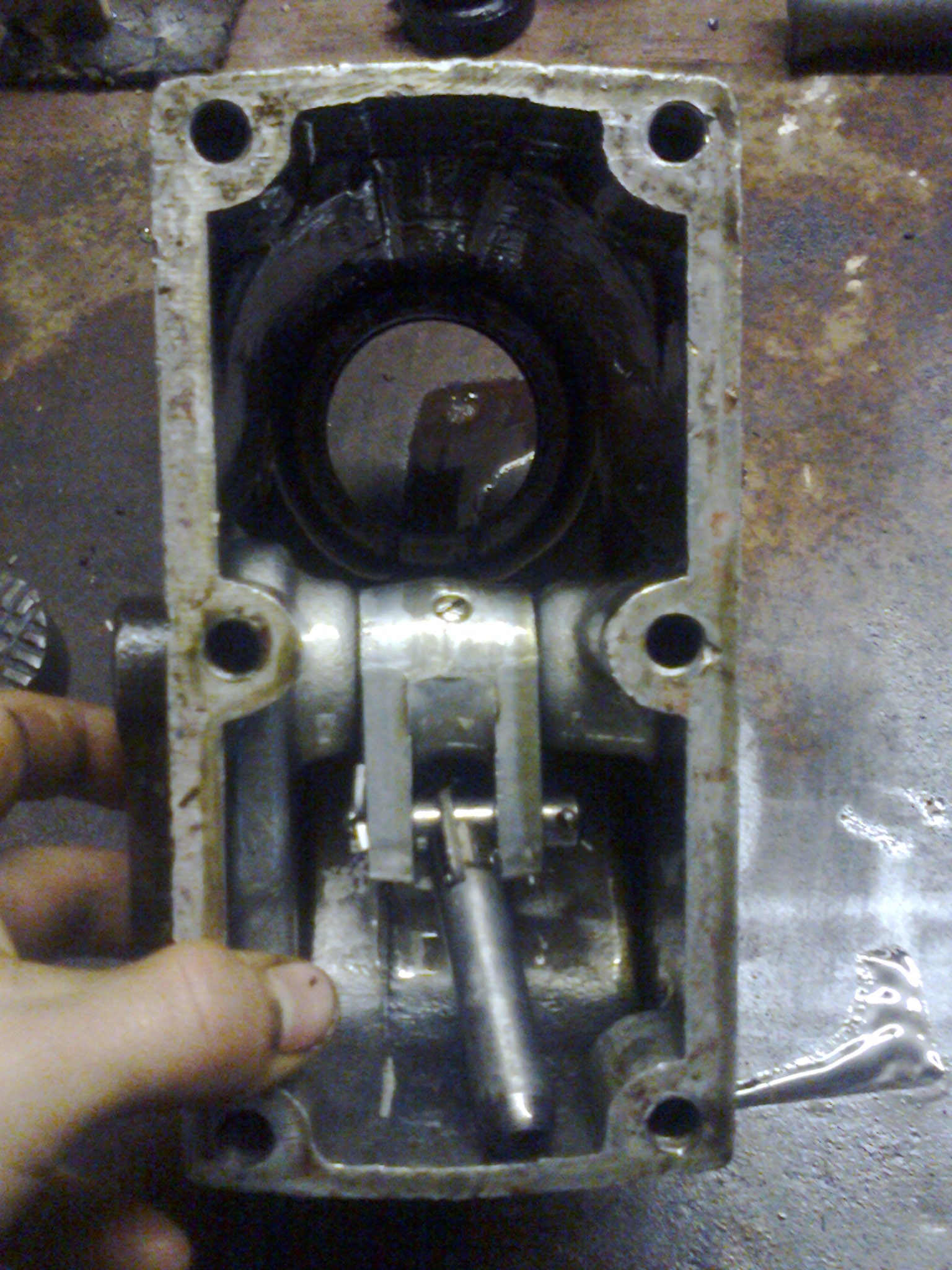

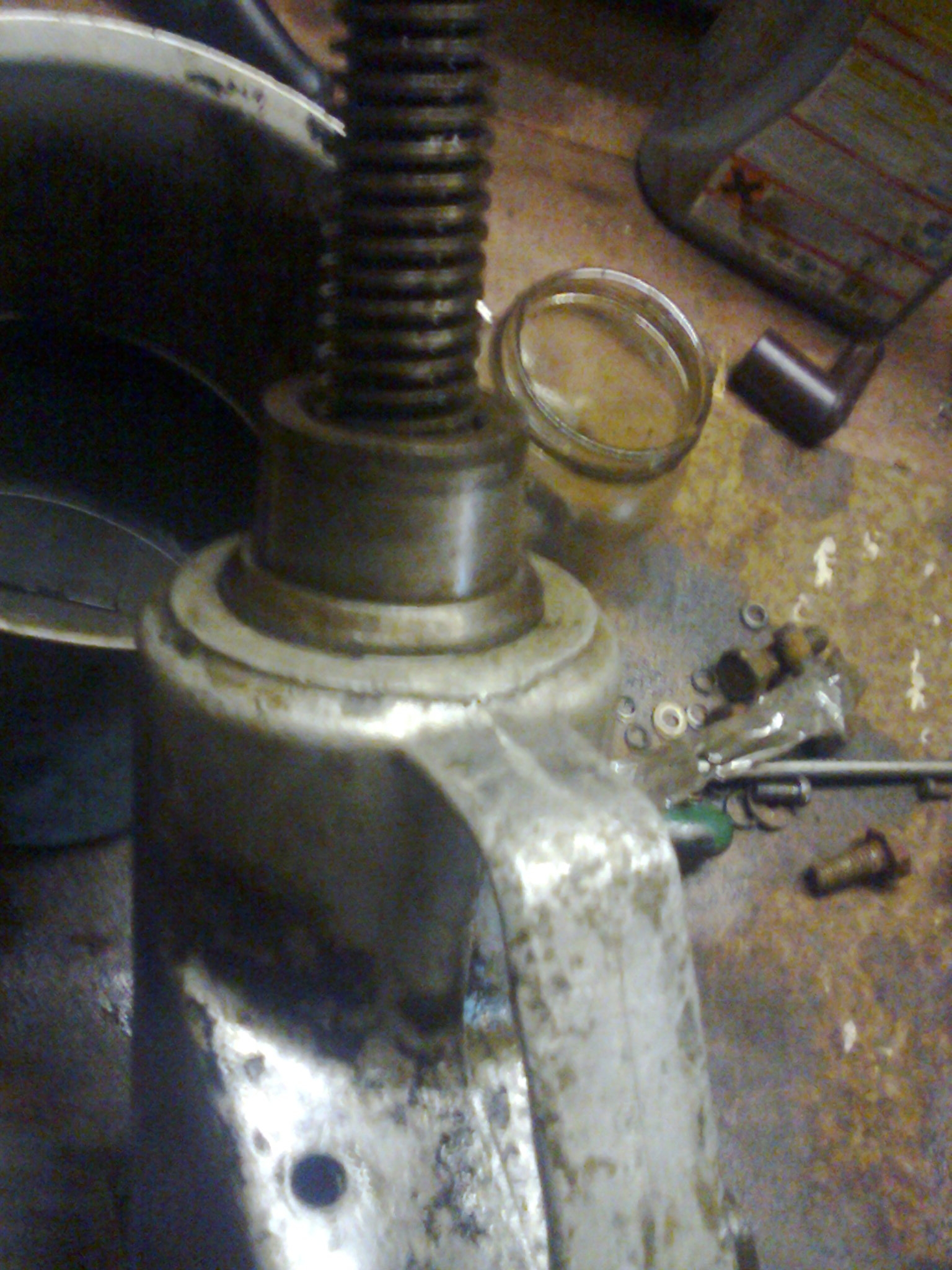

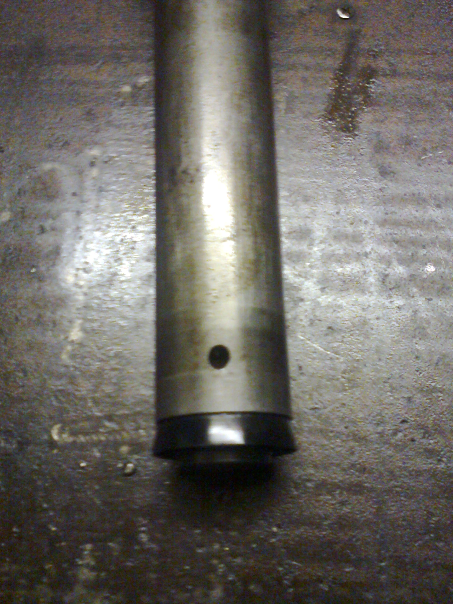

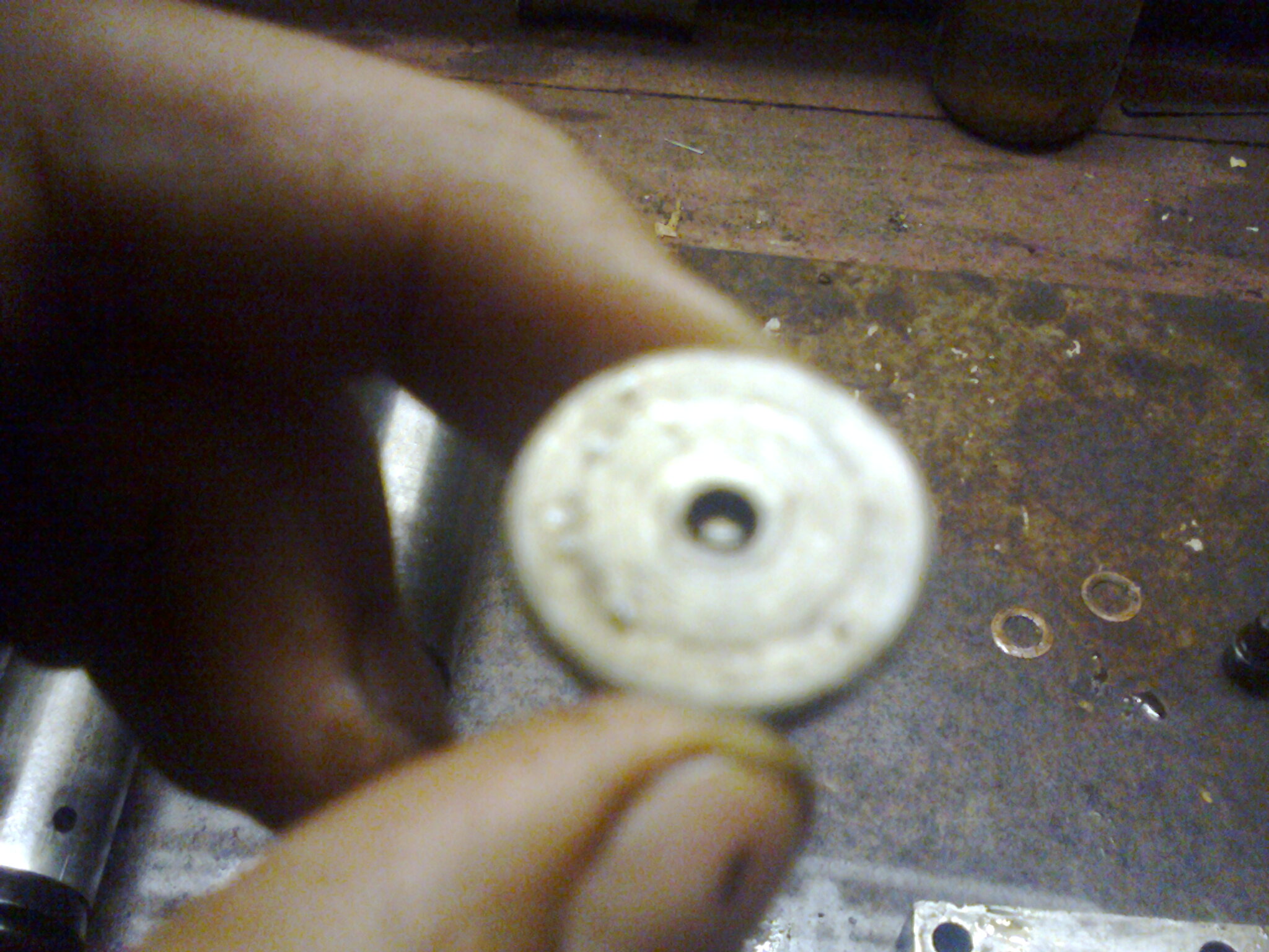

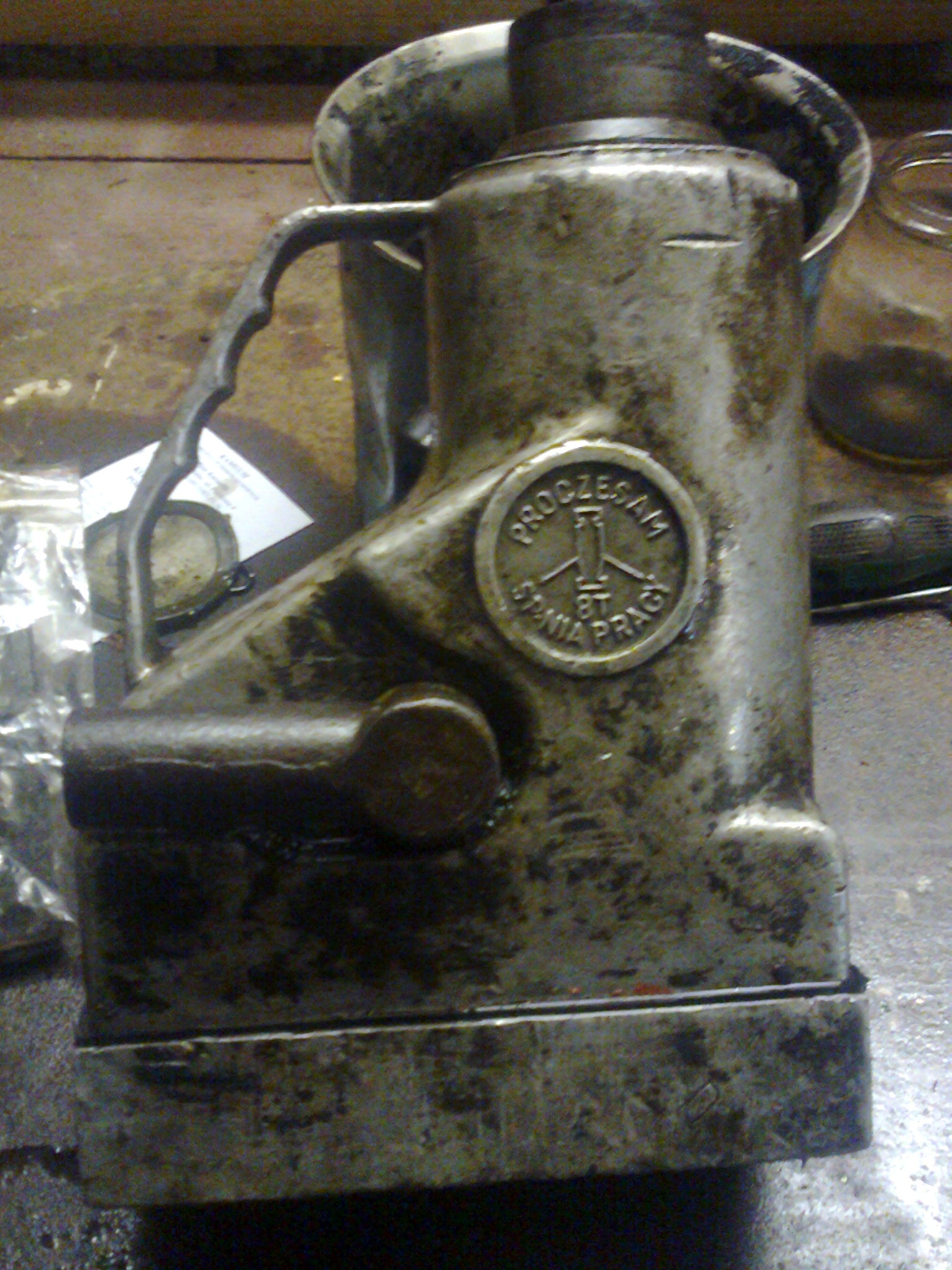

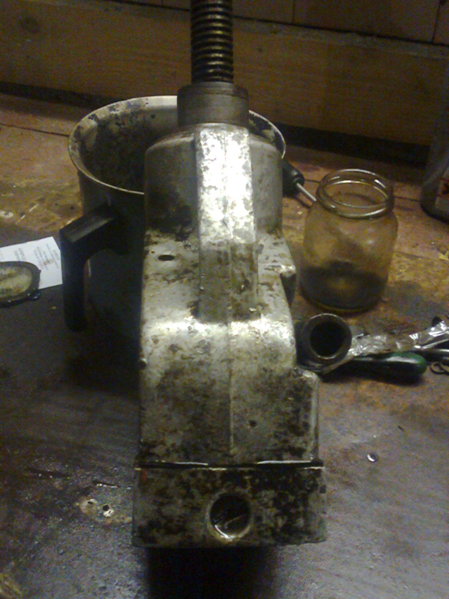

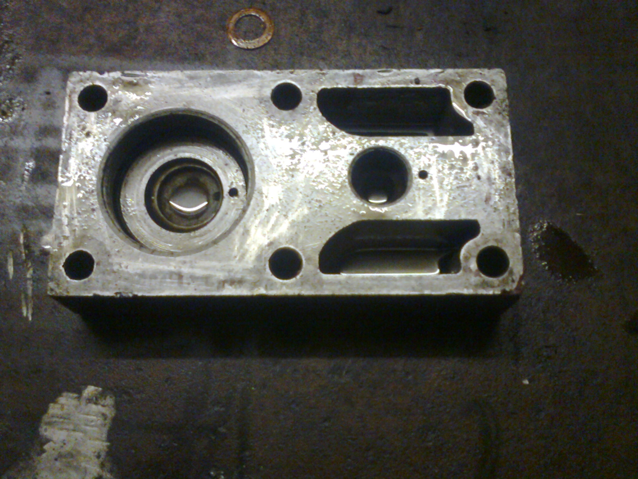

    Od tygodnia nie mogę rozgryźć tego podnośnika. Wymieniłem wszystkie oringi i tłoczek gumowy i wlałem olej hydrauliczny. I nie podnosi. Proszę o podanie budowy tego podnośnika i pomoc w uruchomieniu.

    Ale przecież czyściłem cały podnośnik jak zakładałem o ringi . Zaworek jest chyba dobry ale nie wiem ,czy mały śrut ma tak delikatnie przesuwać .Jak odpowietrza sie takie podnośniki

    Pytanie czy działa zaworek blokujący opadanie podnośnika?
    Czy podnosi i popada w rytm pompowania o ok 1mm?
    Czy pompka chodzi lekko czy z tłoczeniem oleju?

    Podnośnik podnosi do pewnej granicy bez obciążenia około 2.5 cm
    Jak przycisnę podnośnik to trzyma a zaworek opuszczania jest pewnie dobry
    Miałem problemy z założeniem metalowego tłoczka pompującego .przy górnej fazie czyje znaczny opór a gdzieś na środku opór ustaje

    :D Już rozwiązałem problem brakowało w cylindrze śruta który zamykał i otwierał dopływ oleju :D
