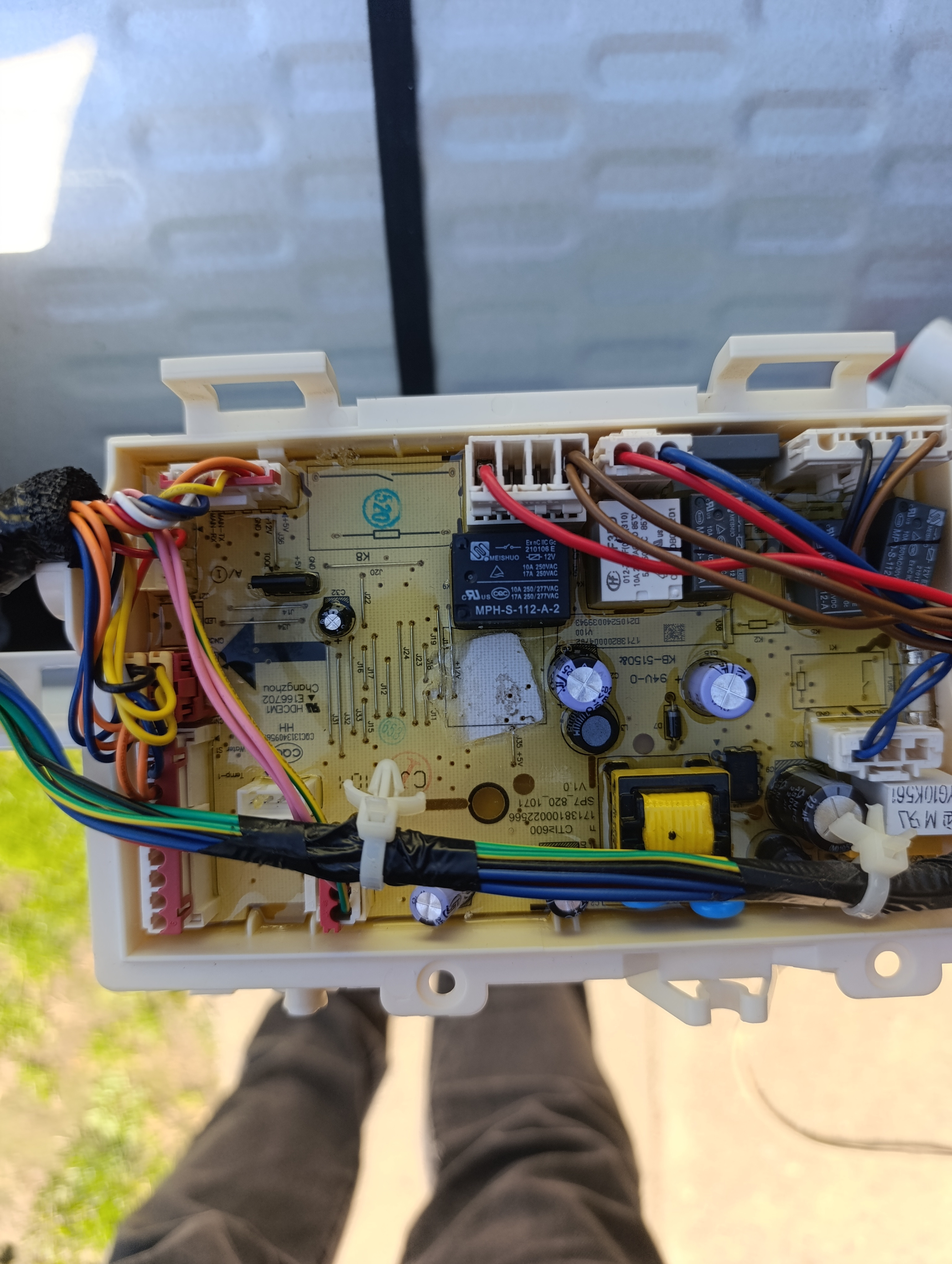

    Witam, zakupiłem suszarkę Amica AD2C82KVD za przysłowiową flaszkę, dodam, że podobno po przepięciu, postanowiłem spróbować ją sam naprawić, czy czegoś wam tutaj nie brakuje, chodzi o wyrwany kawałek tej gumy zabezpieczającej?
    Amica AD2C82KVD Suszarka po przepięciu - brak gumy zabezpieczającej?IMG_202409...144742.jpg (1.94 MB)Musisz być zalogowany, aby pobrać ten załącznik.

    O ten fragment jest zaznaczony.
    Amica AD2C82KVD Suszarka po przepięciu - brak gumy zabezpieczającej?Screenshot...allery.jpg (451.03 kB)Musisz być zalogowany, aby pobrać ten załącznik.

    A więc okazało się, że tam, gdzie jest wyrwany fragment, była tylko naklejka, a serwisant pewnie ją zerwał, wyrywając przy okazji gumę. Suszarka się już włącza, winien był spalony bezpiecznik na tym module. Suszarce wszystkie przyciski chodzą jak należy, lecz po włączeniu programu wyskakuje po 2 minutach błąd E82. Coś mnie martwi, że ta płytka jest jednak bardziej uszkodzona. Ktoś wie może, co to za błąd?
