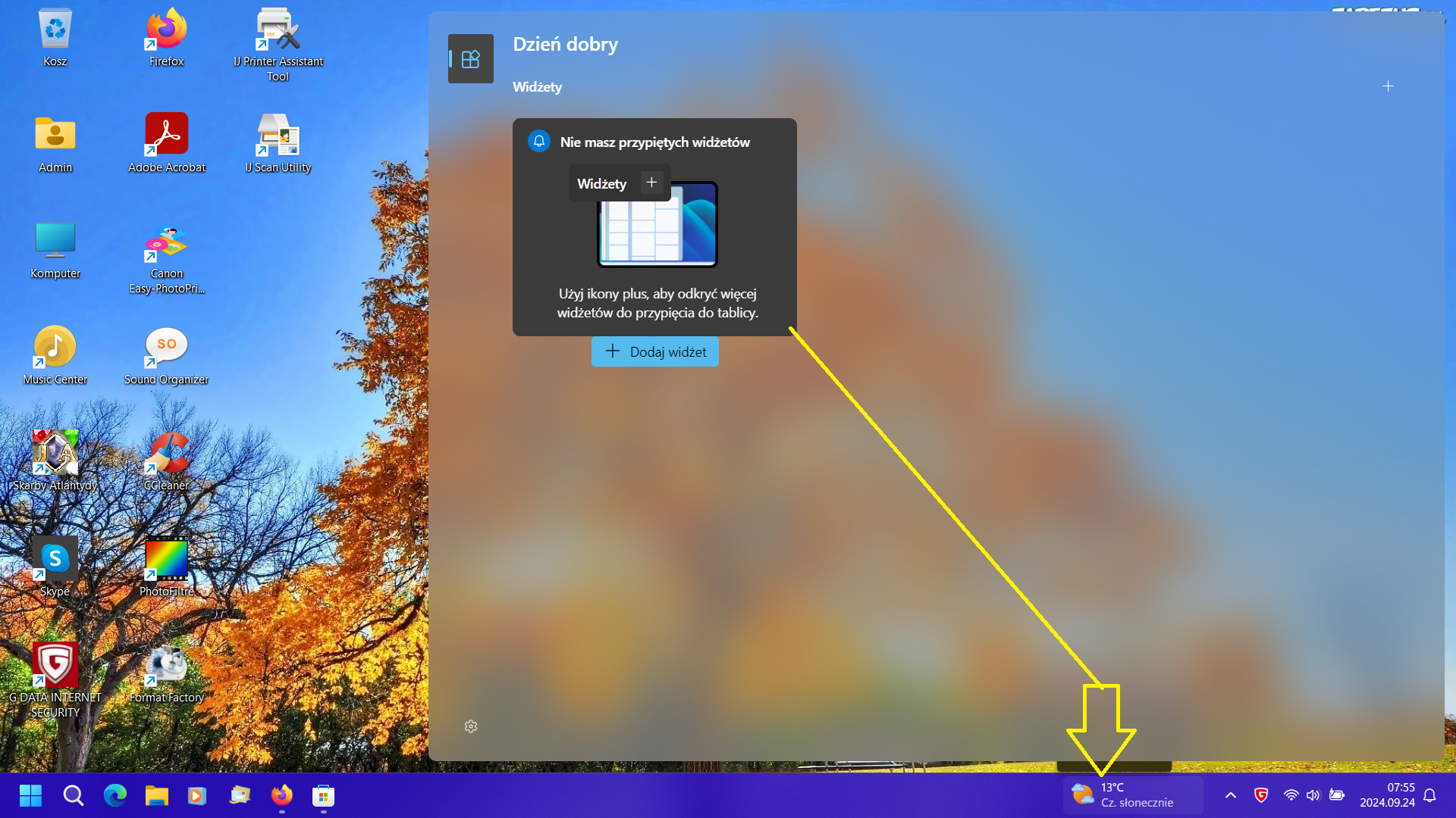

    Mam laptop z "Windows 11 Home Edition (23H2)".
    Od pewnego czasu widżety mi nie działają po najechaniu na ikonkę pogody po prawej stronie paska narzędzi.
    Wyskakuje tylko coś takiego jak na załączonym obrazku.
    Ekran laptopa z Windows 11 pokazujący problem z widżetami. Widoczny jest komunikat informujący, że brak przypiętych widżetów.
    Jak to naprawić? Jak przywrócić widżety?
    Próbowałem już aktualizacji sterowników, ustawić "Microsoft Edge" jako przeglądarkę domyślną, wyłączyć widżety w "Menedżerze zadań" i ponownie uruchomić i nic nie pomaga. Co mogę jeszcze zrobić?
    Z góry dziękuję i pozdrawiam.

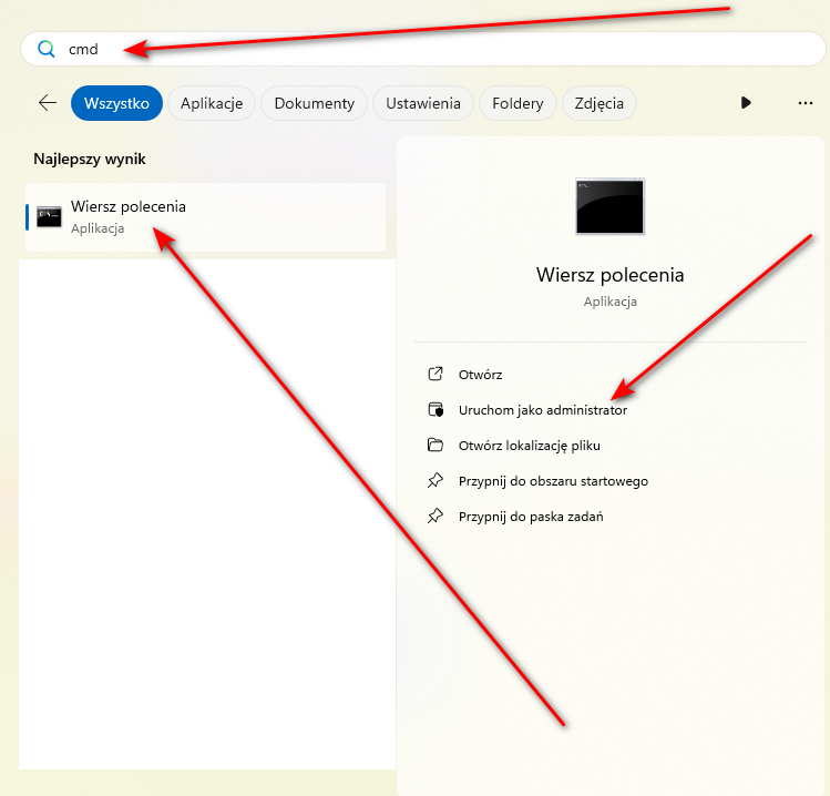

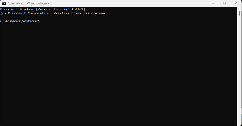

    musisz najpierw odinstalować :
    w powershell lub cmd.exe
    Wyniki wyszukiwania dla cmd pokazujące opcję uruchomienia jako administrator.
    Zrzut ekranu okna wiersza poleceń systemu Windows z podniesionymi uprawnieniami, pokazujący tytuł i wersję systemu operacyjnego.

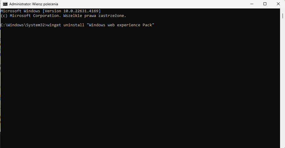

    wykonaj jako administrator:
    winget uninstall "Windows web experience Pack"
    Zrzut ekranu z wiersza polecenia Windows z komendą deinstalacji.
    "Problem w tym, że w "Microsoft Store" tak jakby nie było tego "Microsoft Web Experience Pack", a jak wchodzę przez przeglądarkę, to niby jest, ale bez przycisku "Pobierz". " -------- Dlatego że masz to w systemie dopiero jak to odinstalujesz uruchomisz komputer na nowo i zainstalujesz na nowo w sklepie będzie "Pobierz"

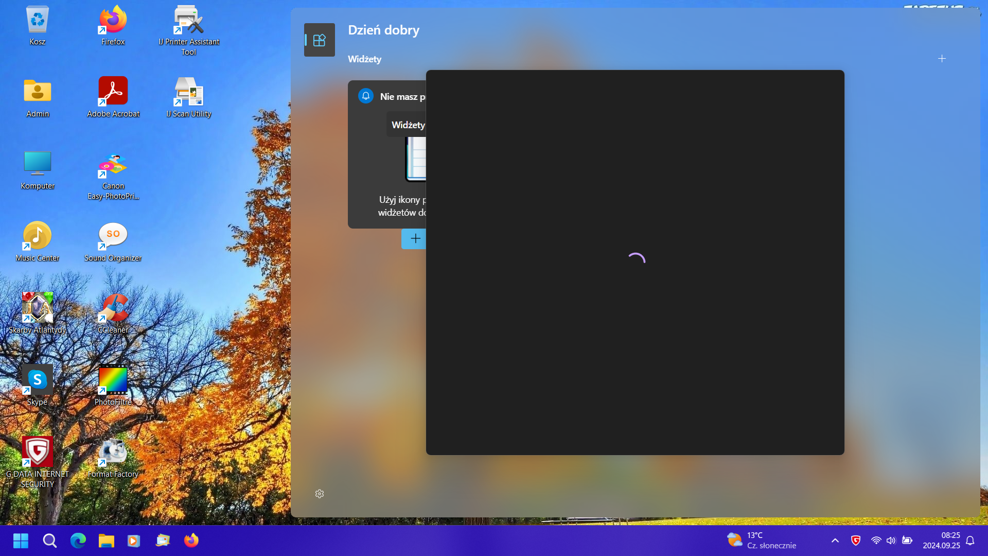

    Zrobiłem wg. instrukcji (tj. zainstalowałem ten "Web Experience Pack" i uruchomiłem ponownie) i nadal nie ma widżetów. Jak klikam na "+" i przycisk "Dodaj widżet" jest tylko kręcące się kółeczko.
    Ekran komputera z otwartym oknem widżetów pokazującym problem z dodaniem widżetów.
    Nie wiem, czy z rejestrem jest coś nie tak?
    Może jeszcze jakieś rady (oprócz reinstalla "Windows'a")?

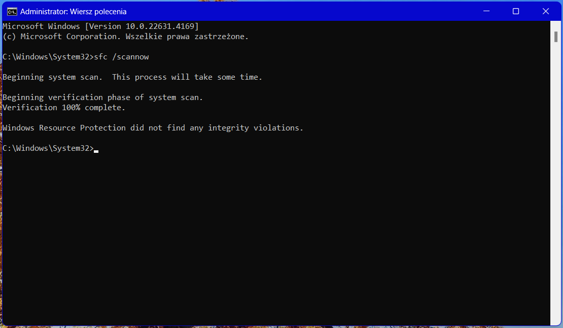

    Zrobiłem.
    Wynik następujący:
    Okno wiersza polecenia pokazujące zakończoną operację DISM.exe. Zrzut ekranu okna wiersza polecenia systemu Windows z wynikiem skanowania sfc /scannow.
    Efekt? Widżety dalej nie działają.
    Co mam robić dalej?
