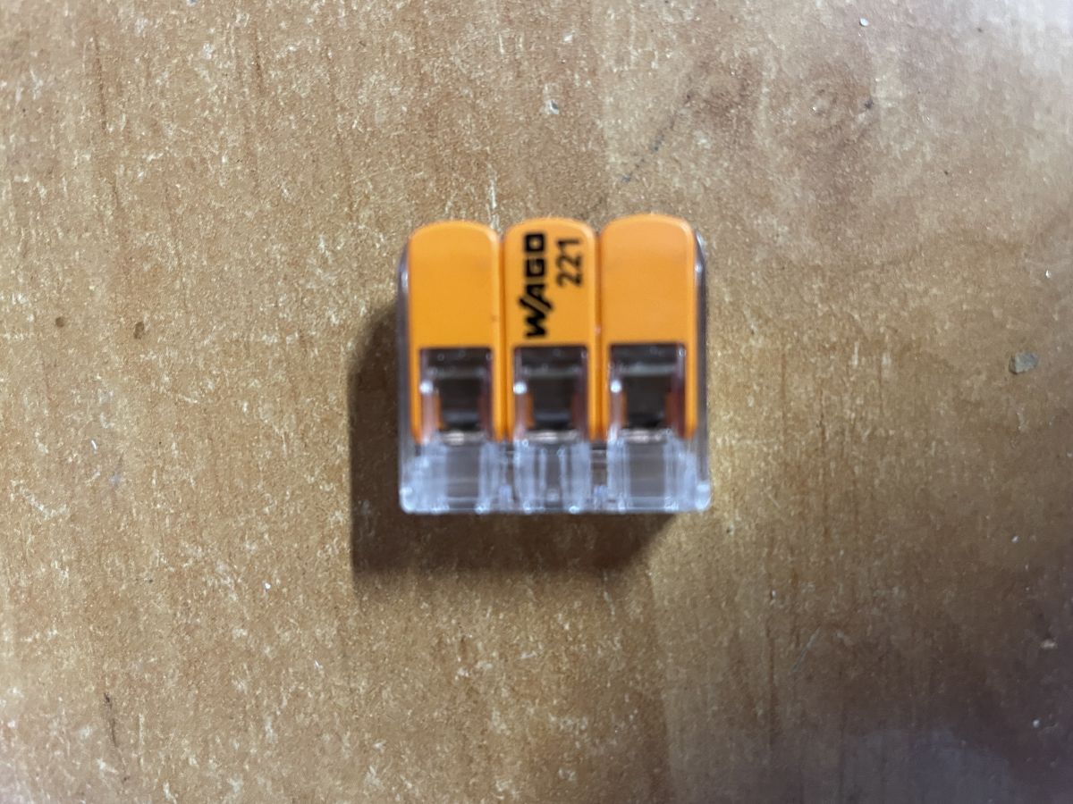

    Dzień dobry,
    Chciałbym zapytać się doświadczonych elektryków, czy tak zaprasowany kabel typu linka dokładnie taki: TUTAJ można wpiąć do złączki WAGO typu 221 lub 222, czy też trzeba obciąć zaprasowane końcówki i po prostu wcisnąć "surową" linkę bez zaprasowanych końcówek, ewentualnie lekko skręconą, by druciki się nie powyginały przy wkładaniu do złączki? Pytanie, czy takie fabryczne zaprasowanie linki nie powoduje, że styk będzie się grzał w złączce WAGO, bo to zaprasowanie to nie jest klasyczna tulejka, ale takie z nacięciami?

    Z mojego doświadczenia zarówno jedno jak i drugie rozwiązanie jest ok. Dodatkowy plus mocowania w takich złączkach końcówek przewodów typu linka bez zaciśniętej końcówki tulejkowej jest taki, że ulega ona spłaszczeniu po zaciśnięciu jej w zacisku, co zwiększa powierzchnię kontaktu przewodu z zaciskiem. Z drugiej strony, jeśli takie połączenie ma miejsce wewnątrz metalowej obudowy urządzenia, która jest dostępna dla dotyku, to wolę stosować końcówki tulejkowe izolowane, po to by uniknąć sytuacji wyswobodzenia się jednego włókna z przewodu i jego kontaktu z tą obudową.

    Cześć, od dwóch lat używam płyty indukcyjnej podłączonej do kabla zasilającego 4x4mm² za pomocą tych złączek (221). Kabel to drut, końcówki od płyty indukcyjnej zostały fabryczne. Nie stwierdziłem grzania się złączki, wszystko działa poprawnie.

    Pamiętam jak WAGO uczyło, że do zatrzaskiwanych złączek - tych do linek - wkłada się linkę lub drut, bez żadnych dodatkowych tulejek, bez skręcania żył...
    Za połączenie odpowiedzialne są blaszki dociskane sprężynami, które odpowiednio "dogniatają" żyłę do złącza, acz z wieloletniego doświadczenia wiem, że jeśli nie ma tam długotrwałego obciążenia dużym prądem, to nic się nie dzieje, acz ja osobiście obcinam i zakładam tak, jak mnie lata temu uczono...

    Który model jest lepszy / trwalszy 222 czy 221?

    Uważam że 221, bo są przezroczyste i można skontrolować poprawność połączenia.

    Ja osobiście bym uciął i założył jak bóg przykazał.
