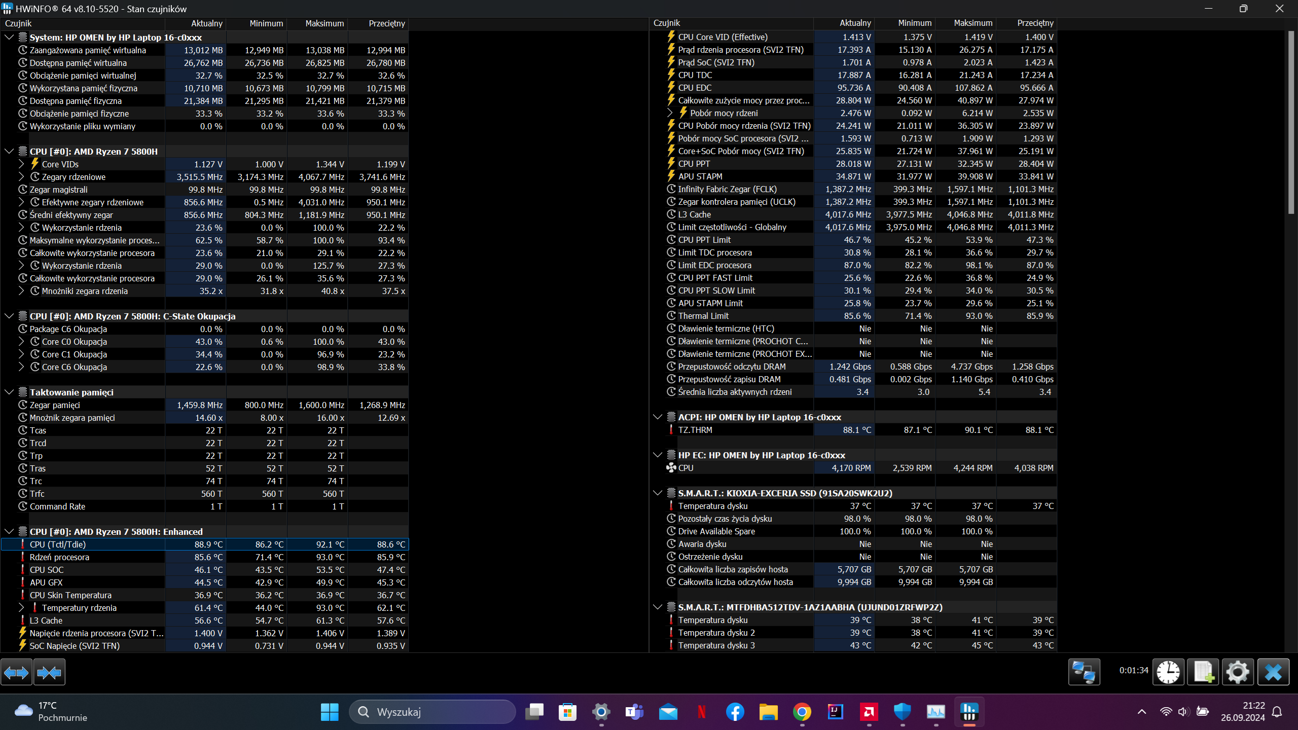

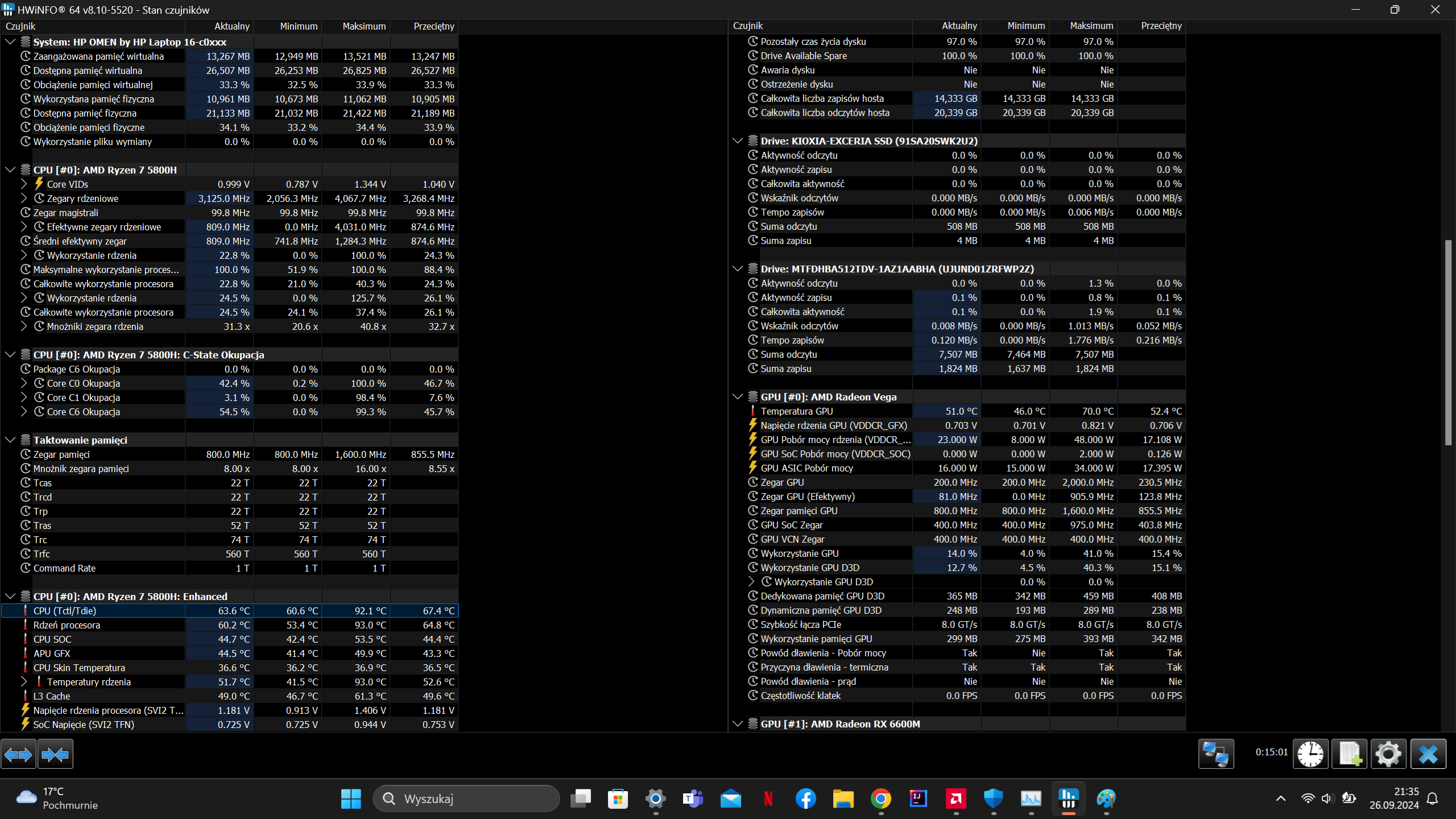

    Od jakiegoś czasu mam problem z wyłączającym się laptopem, ale tylko i wyłącznie podczas uruchomionych gier. Czasem gra działa 2/3 minuty i potrafi się wyłączyć a czasem nawet po godzinie laptop wyłącza się i muszę go włączyć na nowo TURN ON'em. Nie jestem informatykiem, ale jakąś tam podstawową wiedzę posiadam i mogę przypuścić, że chodzi może o przegrzewanie się jakiegoś podzespołu?
    Próbowałem odinstalowywać sterowniki AMD lecz nic to nie pomaga. W czym może być problem i jak go stwierdzić? Może ktoś podpowie lub nakieruję na jakieś rozwiązanie tego problemu.
    Specyfukacja:
    HP OMEN
    Procesor: AMD Ryzen 7 5800H
    Grafika1: Radeon RX 6600M
    Grafika2: Radeon Graphics 3.20 GHz
    Pamięć RAM: 32,0 GB
    Oprogramowanie: Windows 11 (Wersja 23H2)
    W załączniku przesyłam wydruk z programu CPU-Z

  • #5 21240100
    lisek
    Serwisant RTV
    Posty: 39965
    Pomógł: 6347
    Ocena: 6876
    Temp. masz ok, rzędu 50 st.C (chyba w spoczynku Idlle)
    Daj zrzut zakładka > sensor > z programu
    - włacz programHWinfo
    - potem włacz jakąs gre nie b. wymagająca bo szybko wyłączy laptop HWinfo
    - pograj (5-10 min) , i potem zapisz dane (z zakłądki)
    To model 16" z II-kwartału 2022 , chyba powinien być na Gwarancji.
    Opis Link
    Chyba ,że np. pamięc , grafika , pamiec grafiki
    np. RX 6600M 8 GBGDDR6 (TDP= 115W)
    np. model HP Omen 16-C0048/ HP OMEN 16-c0077ng
    czyli seria 16-Cxxxx c\yli Quanta (DAG3KRMBCC0 rev C )
  • #6 21240119
    krzysiek931
    Posty: 63
    Ocena: 8
    >>21240100
    Dane z HWinfo podczas grania w załączniku:
    • rejestr.CSV (119.11 KB) Musisz być zalogowany, aby pobrać ten załącznik.
