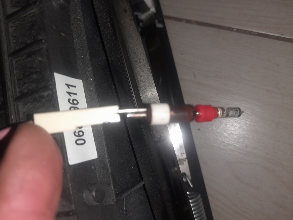

    Zmywarka Candy CDP 5740X nie grzeje wody a więc podejrzewam że nie działa grzałka, zlokalizowałem ją na dole samej zmywarki, dostęp jest kiepski bo nie wiem jak się do niej dostać, pociągnąłem za wtyk i wyszło mi to ?
    Czy z dołu powinien być dostęp ?
    Najprawdopodobniej uszkodzony element elektryczny wyjęty z zmywarki Candy.

    Połóż zmywarkę na plecy i zobacz czy nie ma dojścia od dołu. Dodaj zdjęcia. Grzałka wygląda tak: https://north.pl/karta/grzalka-do-zmywarki-do-candy-cdp-5740-x,QNN-CW-C2ML-DKB.html
    Niestety orginalną grzałkę już uszkodziłeś. Grzałkę trzeba pomierzyć przed zakupem. Tutaj też problem z grzaniem: https://www.elektroda.pl/rtvforum/topic4075970.html
    Tak to wygląda w zmywarce Amica: https://youtu.be/wncOaWZWUw0?si=FGWPfrJx78OCJXXi

    Grzałka sprawna jest rezystancja 30 Ω, co może być nie tak jeszcze?

    Wyczyść ten czujnik: https://north.pl/karta/czujnik-zmetnienia-wod...arki-do-candy-cdp-5740-x,AG9-VY-C2ML-DKB.html
    Dodaj zdjęcia wnętrza zmywarki (oczywiście części typu pompa myjącą itp.). Wyrwałeś pin z grzałki więc jak ma być sprawna?
    Sprawdź czy przy pompie myjącej jest coś takiego: https://andomagd.pl/czujnik-cisnienia-wody-1032729-p-2136.html

    Już sobie darowałem temat, skęciłem zmywarkę, wszystko działa oprócz grzania, wrzucam tabltkę roztopioną, kupię jakaś używkę za nędzne grosze działającą.

    A może to tylko ten czujnik ciśnienia, ale skoro odpuszczasz to Twój wybór. Wiesz co masz a niewiadomo co kupisz.
