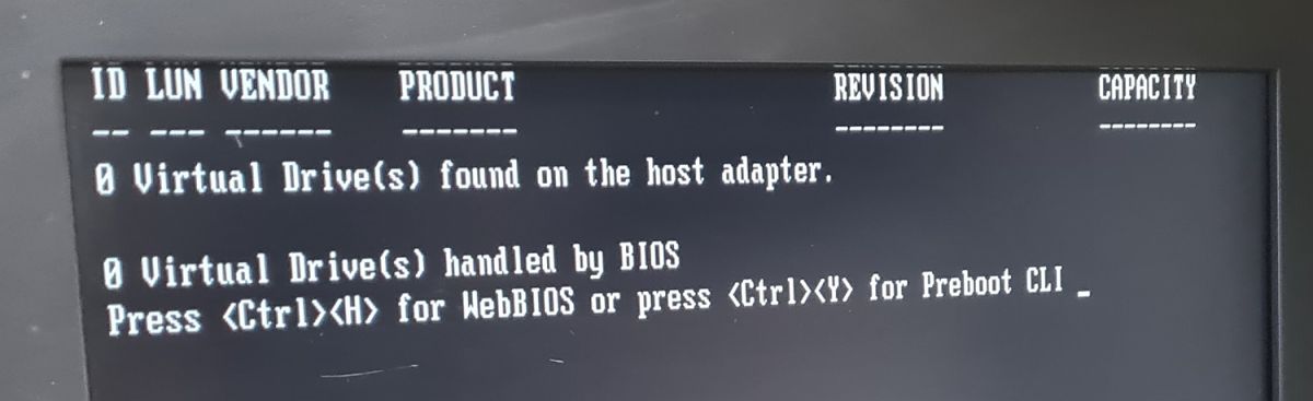

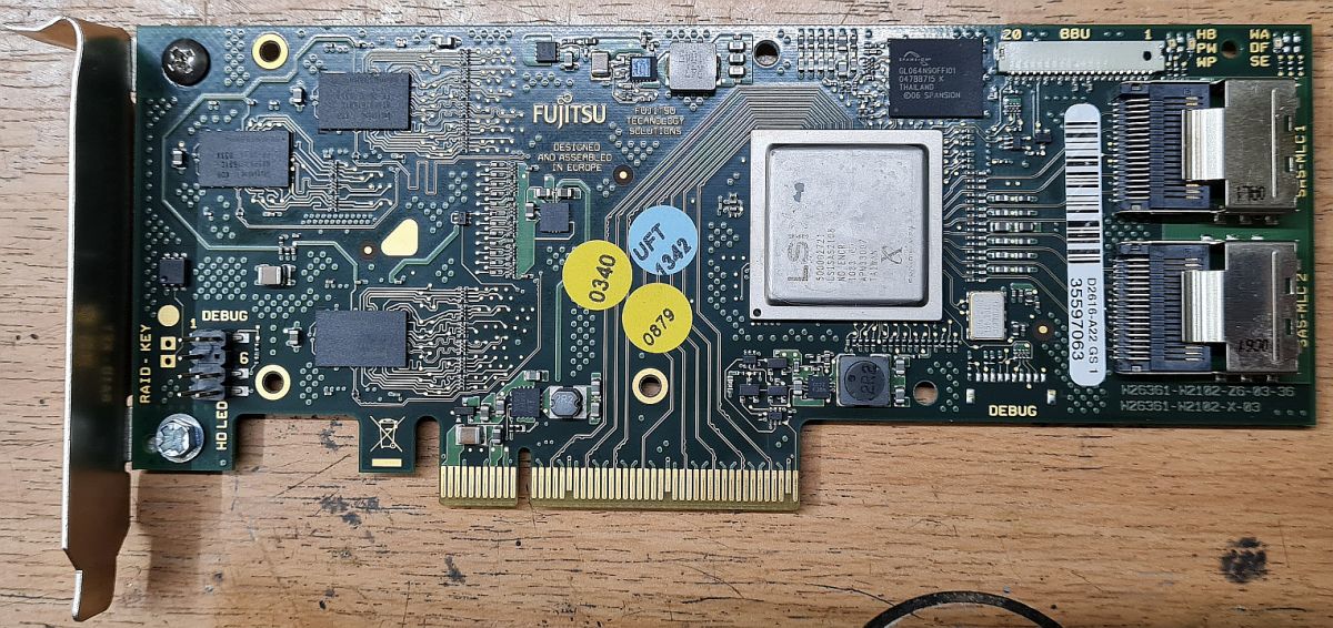

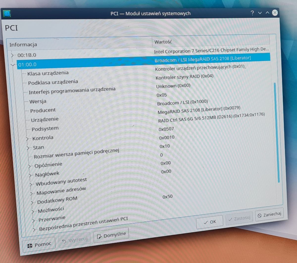

    postanowiłem zbudować "serwer" na potrzeby firmy i domu. Wpadł mi w ręce komputerek HP z i7-3770 oraz 12GB RAM DDR3 (w 3 kościach). Uznałem że kupię jakiś kontroler RAID i postawie docelowo 5 dysków 1TB (HDD) w RAID5. Szybko znalazłem za jakieś grosze w Allegro kontroler RAID Fujitsu D2616-A22 GS1 na PCI-E, Dokupiłem więc kabel miniSAS SFF-8087 - 4x SATA i podłączyłem testowo 4 dyski. Kontroler RAID zadziałał, znaczy uruchamia się jako pierwszy i ładuje SW oraz rozpisuje się. Jes jednak taki problem że nie mogę wejść do ustawień tego cuda. Wciskam rożne kombinacje w tym Ctrl + H ale to nic nie daje. System Ubuntu nie widzi dysków, ale widzi urządzenie PCIe. Nie mogę znaleźć sterowników pod to dla Debian'a.
    Zupełnie nie wiem jak wejść do ustawień w BIOS tej karty by ustawić tam co trzeba.
    Jak by ktoś potrafił mi pomóc? :)

    Ctrl+ H oraz Ctrl + Y to są prawidłowe skróty by wejść do ustawień kontrolera.
    Ogólnie problem który masz to brak kompatybilności desktopowego BIOS/UEFI z tego typu kontrolerem. Nic z tym nie zrobisz.
    W kompatybilnej płycie po użyciu Ctrl + H mógłbyś skonfigurować macierz.
    Obstawiam że w pierwszym lepszym serwerze z tamtych lat, WebBIOS by ruszył od strzała.
    Poza tym hardwareowy kontroler do RAID 5 to przeżytek. To samo uzyskasz RAID software lub ZFS.
    Sterowniki w kernelu Linuxa na pewno są, LSI to zbyt popularne karty by był z tym problem. Po ustawieniu dysku logicznego w WebBIOS pojawiłby się jako dysk w systemie. W tym stanie nic nie zobaczysz, poza samym kontrolerem.

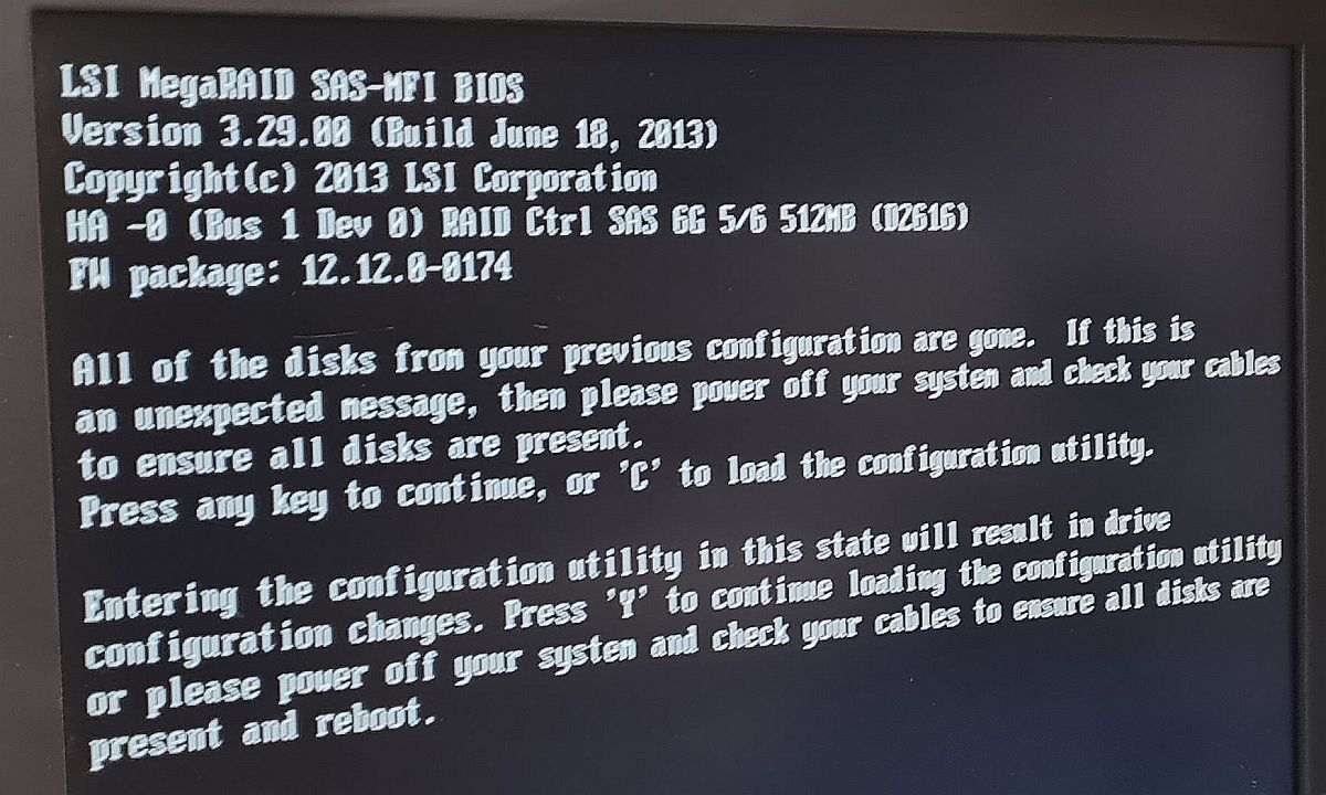

    Jak chodzi o sterownik to mam taki coś : [url=]https://support.lenovo.com/pl/pl/downloads/ds013610-lsi-megaraid-sas-raid-controller-megaraid-storage-manager-for-windows-server-2008-32-bit-and-64-bit-server-2008-64-bit-server-2008-r2-suse-linux-red-hat-enterprise-linux-sbs-2008-64-bit-ebs[/url] i tam jest też driver dla Linux, ale nie testowałem jeszcze.
    @sylweksylwina - Rozumiem że tak może być ... jednak jest jeszcze możliwość konfiguracji w systemie operacyjnym? Widziałem na YT gdzieś że jest manager do sterowania tym z Windows, ciekawe czy i z Linux?
    Zauważyłem też że gdy klikam Ctrl + H to mam w BOOT LEGACY tą kartę ale gdy wskazuje na boot z tego źródła to mam tylko czarny ekran.

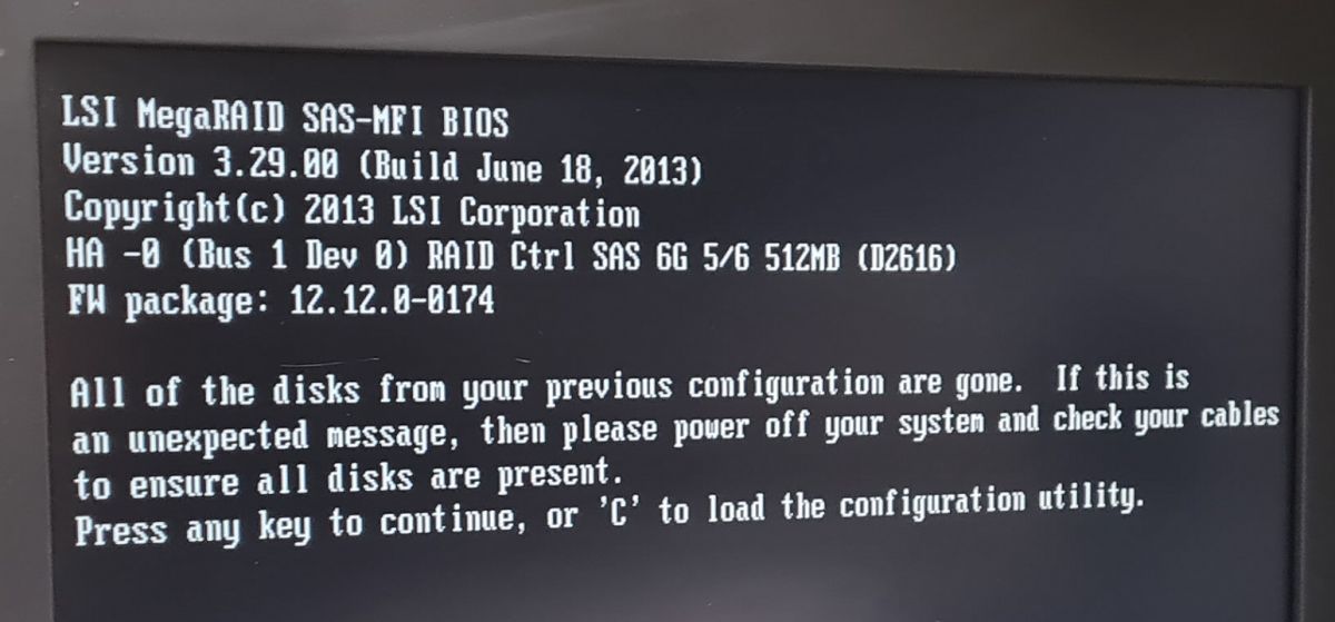

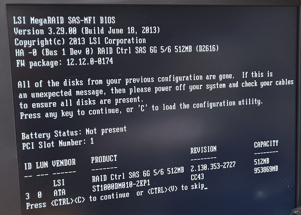

    Ja mam tyle że włożyłem cały kontroler wraz z dyskami do innego komputera (Płyta ASUS na s. 1151) i ku memu zdziwieniu zaskoczył WebBIOS. Ustawiłem RAID 5 i wyłączyłem to. Teraz w tym HP jest widziany pod Debian 11 i 12 jeden dysk 3,7 TB ale nie bootuje z niego. Udało mi się go formatować jako GPT z EXT4.
    Chodzi o to że gdy w odpowiednim momencie klikamy Ctrl + H to kontroler MegaRAID symuluje dysk z systemem operacyjnym i płyta musi zabootować legacy (nie UEFI) tej karty i odpalić ten system. Wtedy odpala się system OS tej karty i jest możliwa konfiguracja.
    Bardzo fajnie by było gdyby była jakaś instalka pod Debian programu do monitorowania i konfiguracji tej karty z poziomu systemu bo teraz gdy serwer pracuje bez monitora to nawet nie dowiem się jak jeden dysk padnie.
    Resumując...

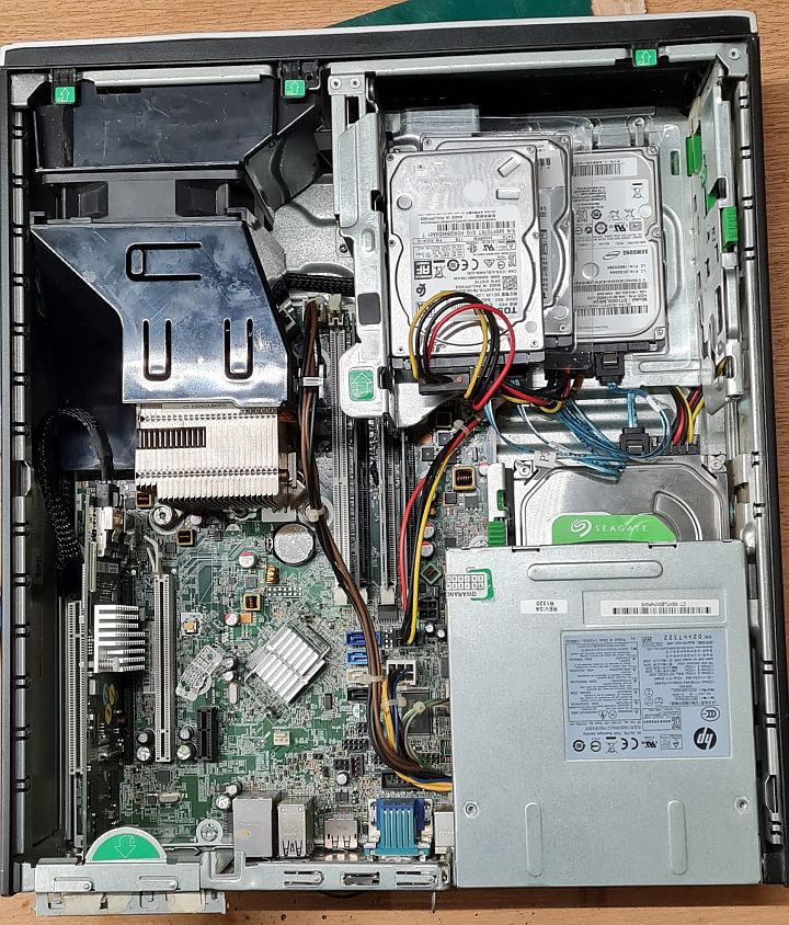

    Obecnie mam tak : 2 dyski 128 GB SSD podłączyłem do płyty samego HP i ustawiłem już w BIOS RAID, a w ustawieniach Intel RAID (Ctrl + I) ustawiłem RAID 1. Tu wgrałem Debian 12 bez X'ów, tylko SSH i WebMin.
    Na karcie MegaRAID mam 5 HDD i 1 SSD. 5 HDD jest na RAID 5, a 1 SSD (128 GB) jest jako bufor.
    Czego brak: Kontroli SLI MegaRAID w locie na poziomie Debian 12 (najlepiej z SSH lub wtyczki WebMin).
    Natomiast sam HP ma jakiś problem z bootowaniem czegokolwiek w legacy... na UEFI jest ok.

    OK, zainstalowałem megacli :
    root@serwer:/tmp# megacli -AdpAllInfo -aALL
    Adapter #0
    Versions
    Product Name : RAID Ctrl SAS 6G 5/6 512MB (D2616)

    root@serwer:/tmp# megaclisas-status
    -- Controller information --
    -- ID | H/W Model | RAM | Temp | BBU | Firmware
    c0 | RAID Ctrl SAS 6G 5/6 512MB (D2616) | 512MB | N/A | Absent | FW: 12.12.0-0174
    -- Array information --
    -- ID | Type | Size | Strpsz | Flags | DskCache | Status | OS Path | CacheCade |InProgress
    c0u0 | RAID-5 | 2727G | 64 KB | RA,WT | Enabled | Optimal | /dev/sda | None |Background Initialization : Completed 22%, Taken 407 min.
    -- Disk information --
    -- ID | Type | Drive Model | Size | Status | Speed | Temp | Slot ID | LSI ID
    c0u0p0 | HDD | S30YJ9EG539446 ST1000LM024 HN-M101MBB 2BA30001 | 931.0 GB | Online, Spun Up | 6.0Gb/s | 28C | [252:0] | 3
    c0u0p1 | HDD | STOSHIBA MQ01ABD100 8443S0CM | 931.0 GB | Online, Spun Up | 3.0Gb/s | 30C | [252:1] | 2
    c0u0p2 | HDD | 58SFTDTKTTOSHIBA MQ01ABD100 AX0A1D | 931.0 GB | Online, Spun Up | 6.0Gb/s | 30C | [252:2] | 1
    c0u0p3 | HDD | ST1000DM010-2EP102 CC43 Z9AC1YKN | 931.0 GB | Online, Spun Up | 6.0Gb/s | 28C | [252:3] | 0
    -- Unconfigured Disk information --
    -- ID | Type | Drive Model | Size | Status | Speed | Temp | Slot ID | LSI ID | Path
    c0uXpY | HDD | ST1000LM035-1RK172 ACM1 WDE30VRJ | 931.0 GB | Unconfigured(good), Spun down | 6.0Gb/s | 20C | [252:4] | 13 | N/A
    c0uXpY | HDD | ST1000DM003-1SB102 CC43 Z9A67SA3 | 931.0 GB | Unconfigured(good), Spun down | 6.0Gb/s | 28C | [252:5] | 14 | N/A
    c0uXpY | SSD | 2Y0027229 SSDPR-CX400-256-G2 HT3618C1 | 237.9 Gb | Unconfigured(good), Spun Up | 6.0Gb/s | N/A | [252:6] | 12 | N/A
    Jednak nie wiem jak uruchomić jakiś menadżer GUI bym mógł ustawić ten RAID ... help?
    Cche na wszystkich dyskach prucz SSD postawić RAID5, a na SSD cache.
