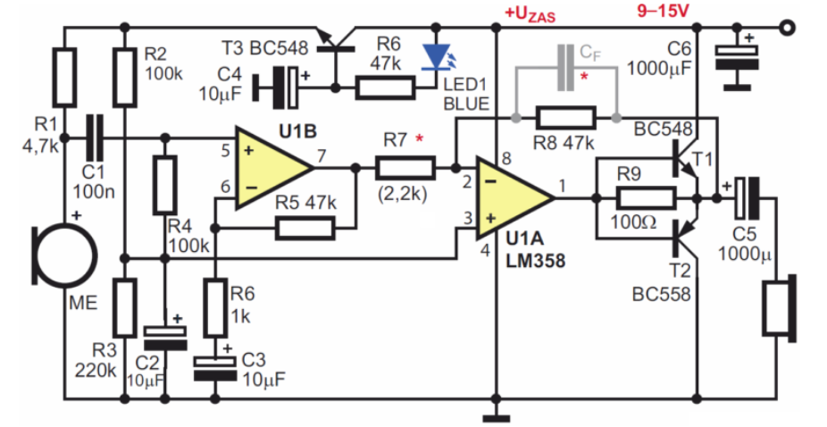

    Witam, czy jest mikrofon, który może słyszeć przez ścianę? Jest opcja wwiercenia się w ścianę, byle nie na wylot, aby woda nie ciekła.
    Musi być czuly, abym słyszał osobę, która jest po drugiej stornie. Nie mam zezwolenia na montaż zewnętrznego urządzenia z kamerą niestety. Proszę o propozycje. Najlepiej gdyby był to mały mikrofon działający przez WiFi wpinany do gniazdka 230V

    @user_0200 Ale czy Ty chcesz gotowy produkt (z WiFi wpinany do gniazdka 230V), czy chcesz się pobawić w budowę takiego urządzenia i szukasz na zasadzie, jak zacząć?

    Obojętnie. Mam lutownicę i trochę zdolności manualnych, dałbym radę coś sam zbudować.

    @user_0200 Ogólnie zanim zacząłbym się brać za taki projekt, to zastanowiłbym się, z jak grubą ścianą mierzymy się oraz z jakiego materiału jest wykonana? Żeby mniej więcej oszacować, z jaką tłumiennością mamy do czynienia.. Zakładam też, że osoba lub osoby podsłuchiwane będą też w jakiejś odległości od ściany.
    Tu jest fajna ściąga, która mniej więcej daje pogląd
    https://www.engineeringtoolbox.com/sound-transmission-massive-walls-d_1409.html
    Druga sprawa. Olałbym na dzień dobry jakiekolwiek przesyłanie po wifi, programowanie, przetwarzanie i zajął się budową układu z słuchawkami, żeby sprawdzić, czego mogę się spodziewać. To jest punkt wyjściowy.
    https://piotr-gorecki.pl/br011-pke-praktyczny...s-elektroniki-11-whisper-czyli-superpodsluch/
    Schemat układu elektronicznego z użyciem wzmacniacza operacyjnego LM358.
    Trzecia ważna rzecz. Wykonanie mikrofonu.
    Jeśli by się okazało, że rezultaty odbiegają od oczekiwanych (np. giniemy w szumie), no to np. może warto rozważyć zmianę metody podsłuchu.
