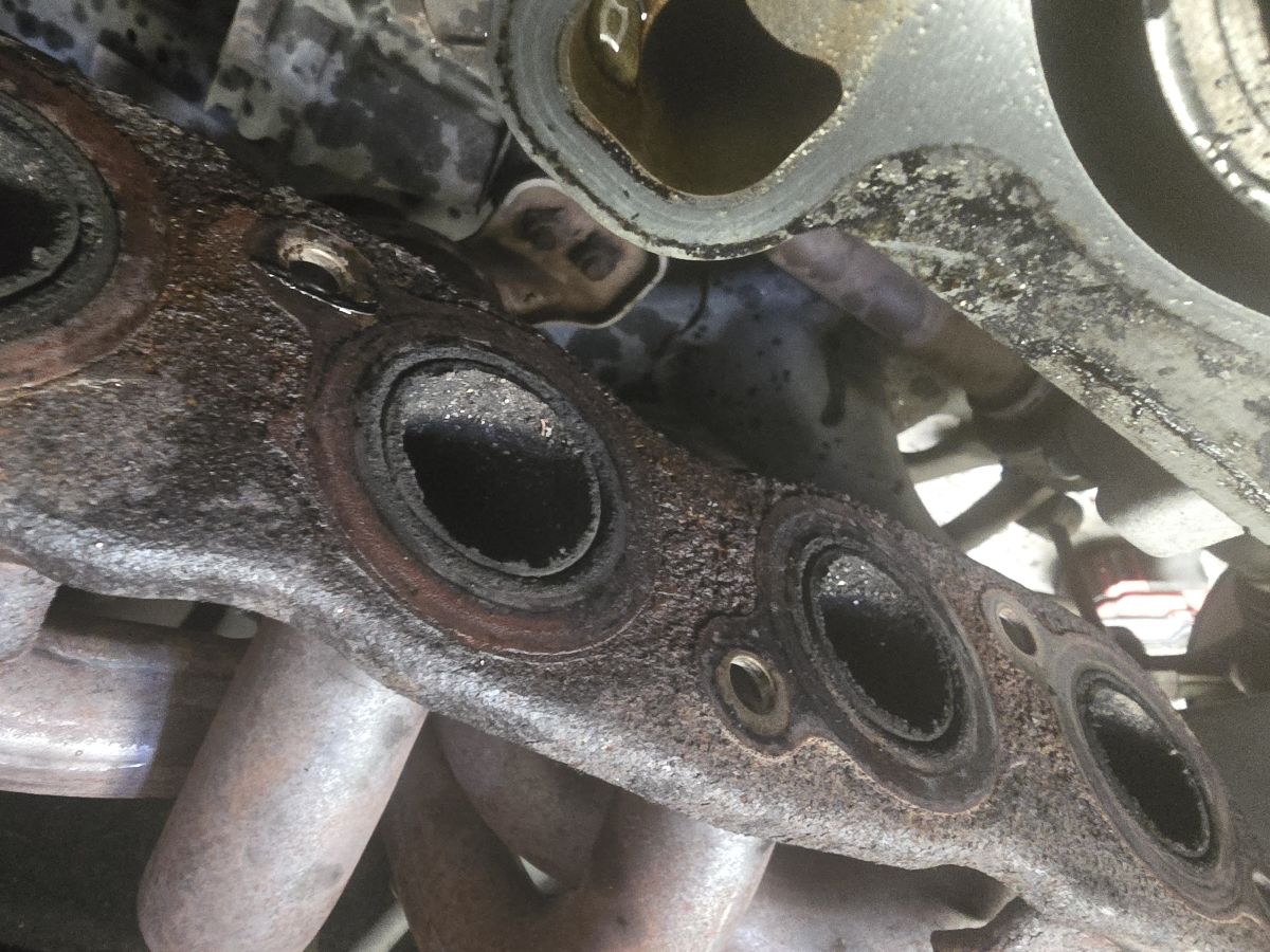

    Hyundai i30 1.4 nie odpala a gdy już się uda nie wkręca się na obroty , brak błędów.

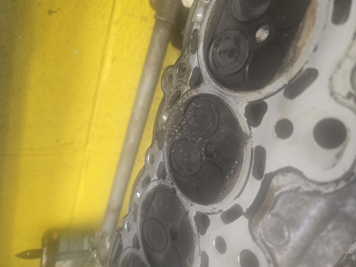

    A więc.... mam u siebie hyundai z 2016 roku 1.4 benzyna auto gdy przyjechało na lawecie do nas nie wkrecalo się na obroty, brak błędów po przejrzeniu live daty zauważyłem że odczyt z mapa zbliżony last do atmosferycznego przy zamkniętej przepustnicy . Atmosferyczne 950 a map na wolnych obrotach odczyt +800 . Sprawdziłem uklad dymiarką compresje i pierwszy cyl 150 drugi 90 trzeci 120 czwarty 150 pomyślałem że cisnienie chula pomiędzy 2i 3cim cylindrem ale po zdjęciu glowicy uszczelka wygląda ok . To już drugi identyczny taki przypadek w tym roku . W pierwszym klient zdecydował się pozbyć auta zanim wjechało na stanowisko . Jeszcze co ciekawsze po sprawdzeniu compresji zdecydowalem się wykręcić świece z cylindra 2 i 3 i odpalić auto , auto odpaliło i wkrecalo się na obroty jednak z otworu swiecy wydobył się metaliczny brokat znalazłem go także w kolektorze wydechowym a co jeszcze dziwniejsze ( uprzedzę pytanie ) cylindry nie mają rys lub widocznych oznak zużycia. Jakieś pomysły?

    Najlepsze jest to że on nie ma egr . 2016 i brak go wtf. Ja scanuje launch-em tab7 jak dotej pory najlepsze co mi się udało kupić. Kurcze dlaczego silnik nie buduje podciśnienia w kolektorze? Egr był też na liście ale go brak . Myślę że może problem jest z prowadnicami zaworów lub gniazdami , będę rozbierał go jutro

    Dobra mój launch tab7 w mojej version kosztował 4.5k £ czyli jakieś 27k pl . Ale nie cena jest wyznacznikiem pytanie jak się posługujesz swoim sprzętem, mi odpowiada biję na głowę wszelkie snapony autele i temu podobne zwlaszcza live data odczyty bajka , inny świat . Dam znać gdy rozbiorę głowicę

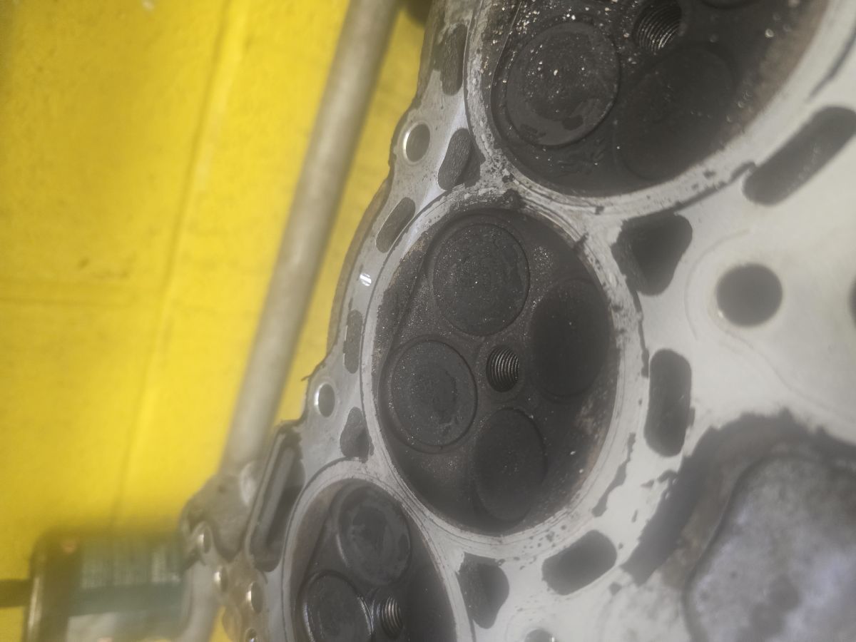

    Zdjęcie zardzewiałego kolektora dolotowego silnika samochodowego. Zbliżenie na głowicę silnika z osadami błyszczących cząstek na zaworach. Zbliżenie na głowicę silnika z widocznymi otworami i osadem.
    Added after 10 [minutes]:
    https://quickshare.samsungcloud.com/pCFe5b19jDCR
    Link może ktoś poznaje ten brokat ? Powierzchnia cylindra nieruszona także raczej głowicą

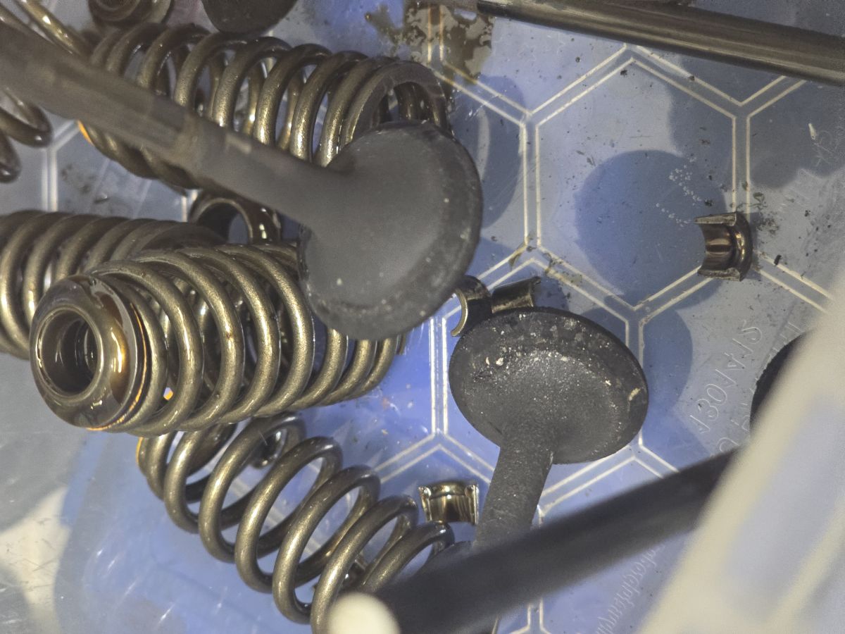

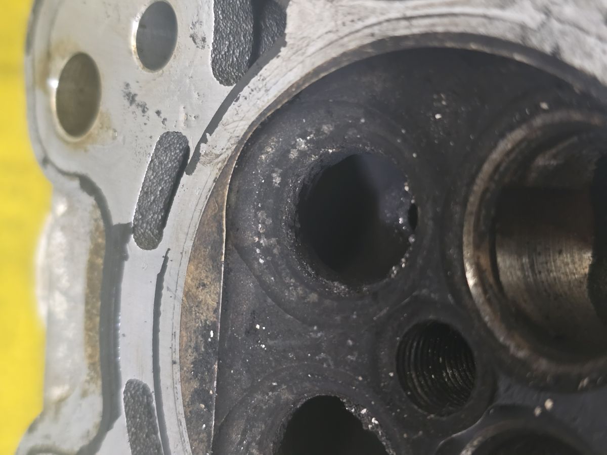

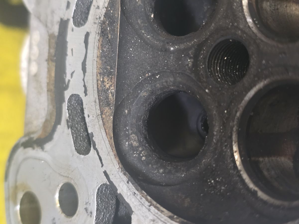

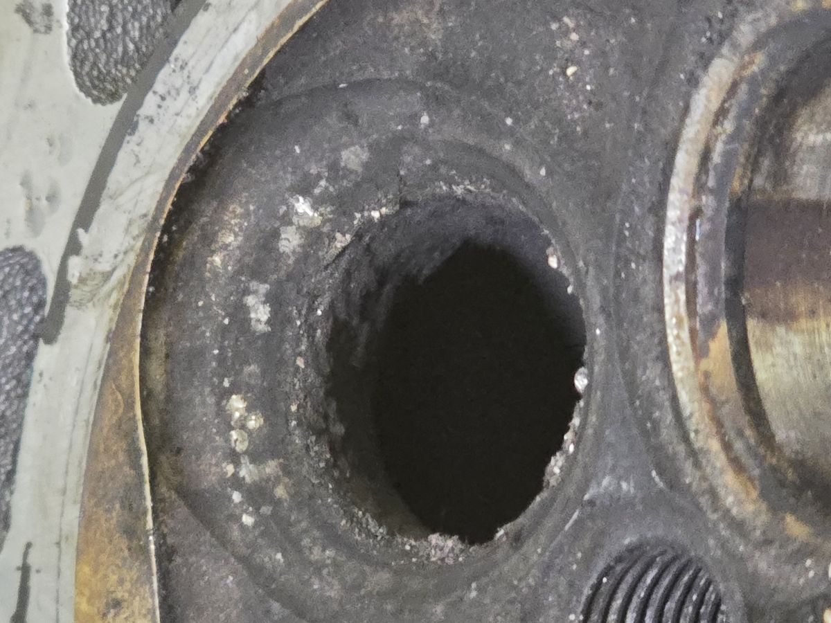

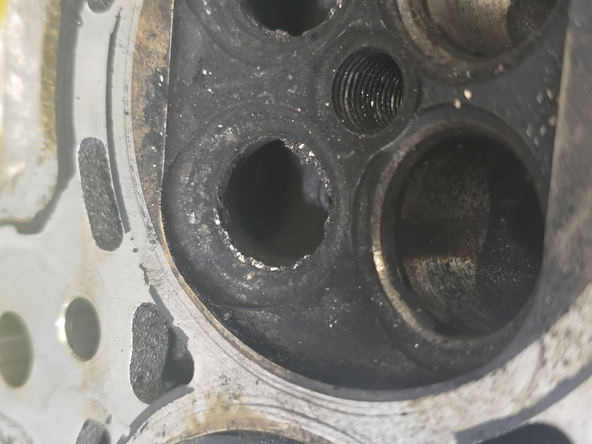

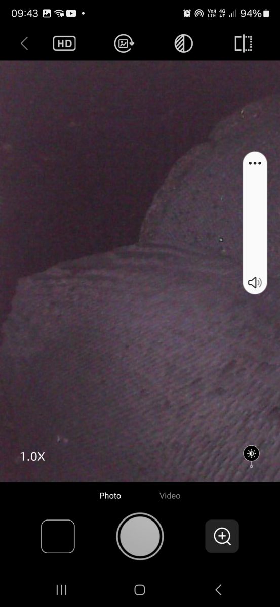

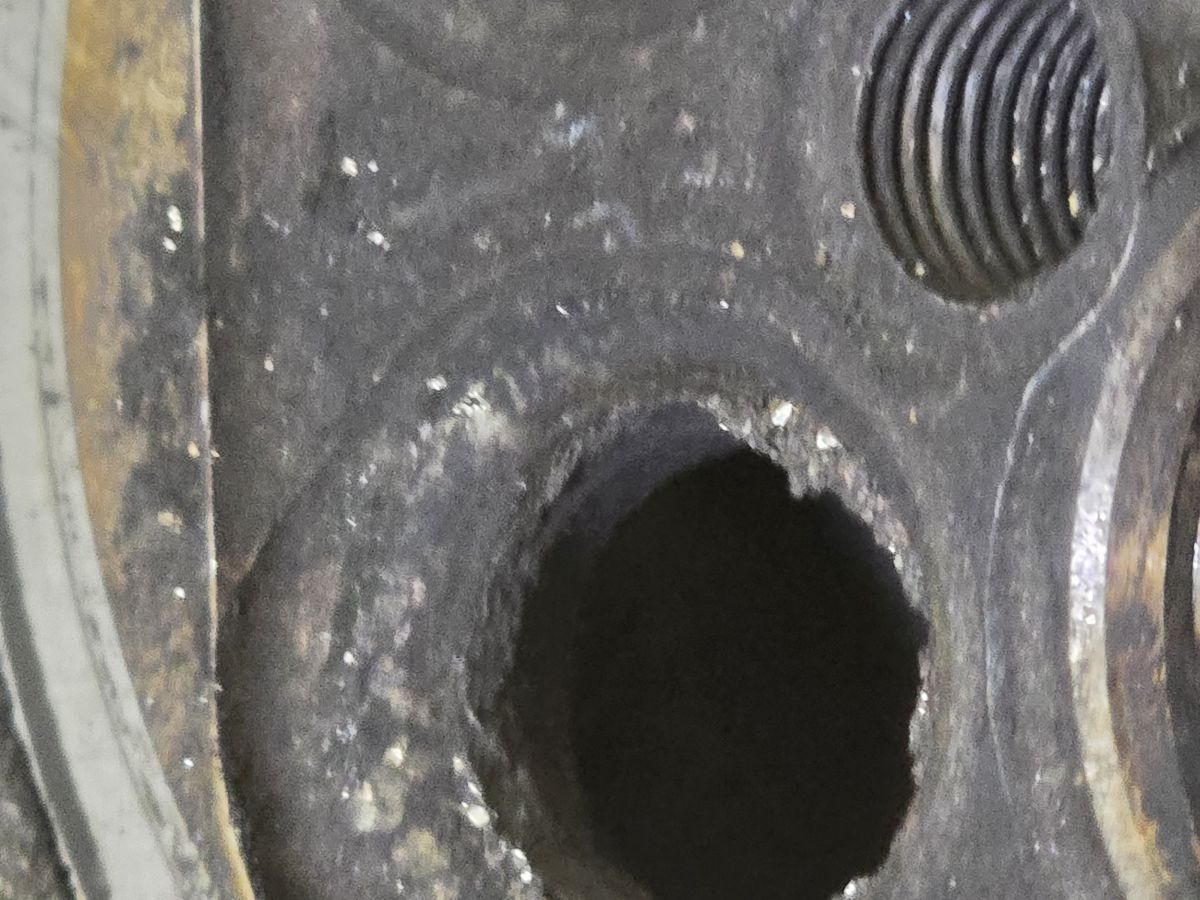

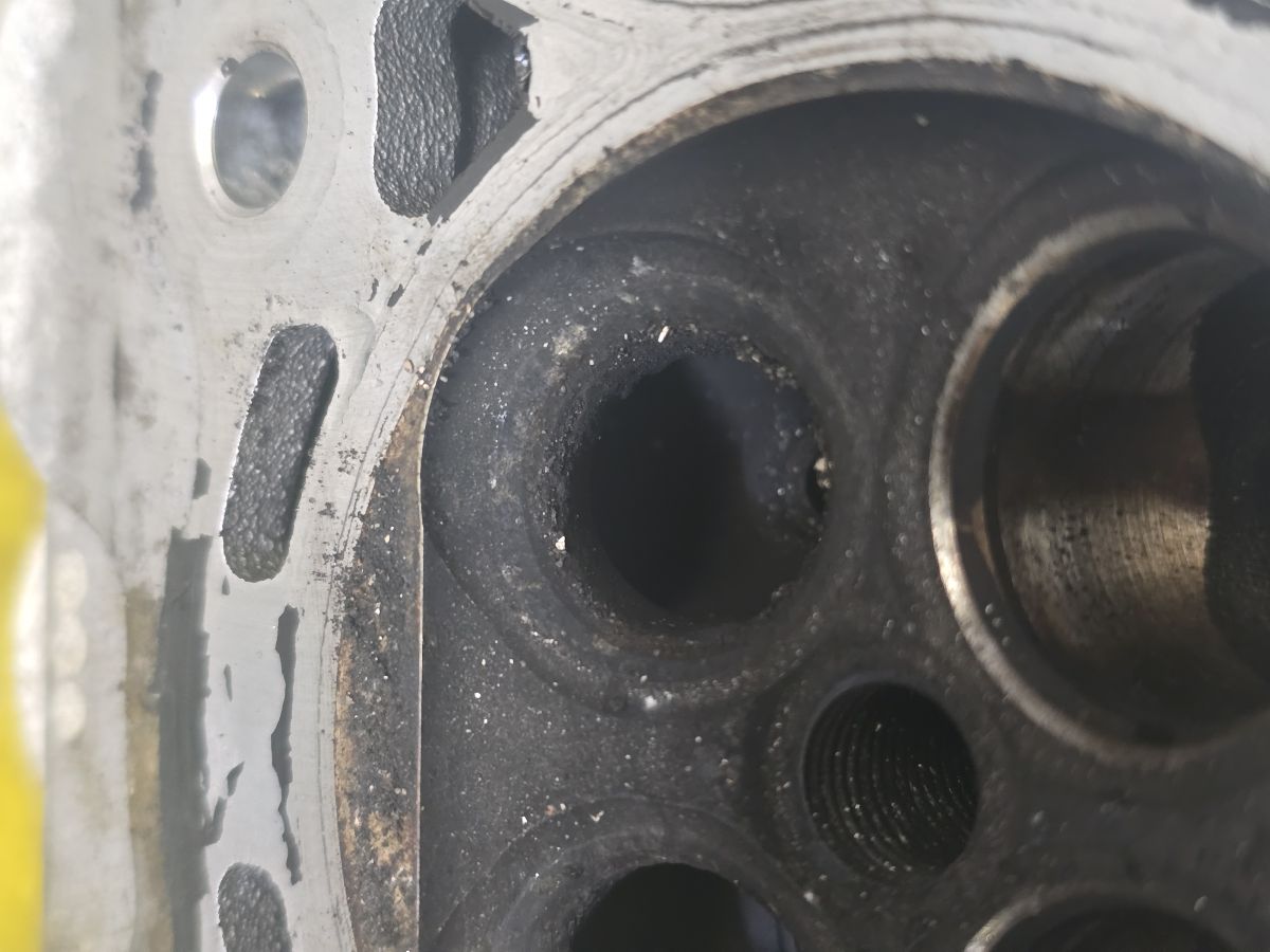

    Prowadnice zaworowe uszkodzone zawory robiły co chciały Uszkodzone prowadnice zaworowe w silniku samochodowym. Uszkodzona prowadnica zaworowa w głowicy silnika. Zbliżenie na uszkodzone prowadnice zaworowe. Zbliżenie na uszkodzoną głowicę silnika z widocznymi okrągłymi otworami prowadnic zaworowych Zbliżenie na uszkodzone prowadnice zaworowe i zawory w głowicy silnika. Zbliżenie na uszkodzone prowadnice zaworowe w głowicy silnika. Uszkodzone elementy silnika, w tym sprężyny i zawory.
    Będę prowadził ten temat aż do zakończenia

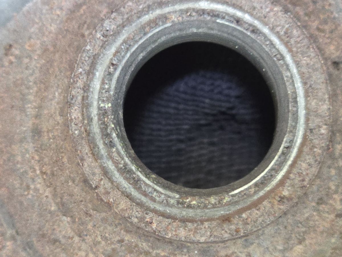

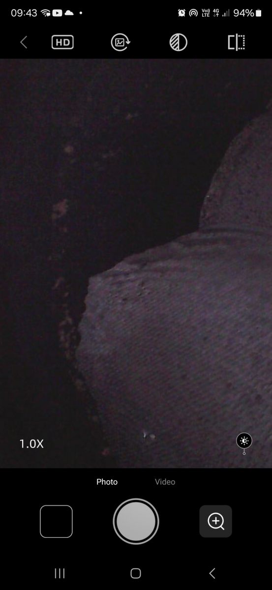

    Tak obiecałem. Auto oddanie już do klienta.
    Głowicą została sprawdzone , zawory i gniazda spolerowane . Zleciłem wymianę zaworów i prowadnic ale szef i warsztat regenerujący stwierdził że spolerowanie wystarczy.... ( Realia pracy w UK ) Autko złożone sprawdziłem kompresję na rozgrzanym silniku i no cóż mogło być dużo lepiej. Wracając do tematu w aucie wystąpiły dwie awarię pierwsza to niska kompresja na cylindrze 2 i 3 druga to zapchany katalizator. Mam pewną teorię niska kompresja powodowała przedostawanie się paliwa do katalizatora gdzie zostało spalane znacznie podnosząc jego temperature co spowodowało uszkodzenie wkładu ceramicznego i resztę znamy . Widok wnętrza zużytego katalizatora samochodowego. Zdjęcie wnętrza katalizatora samochodowego z widocznymi uszkodzeniami. Zdjęcie wnętrza katalizatora samochodowego wskazujące na uszkodzenia ceramicznego wkładu.
