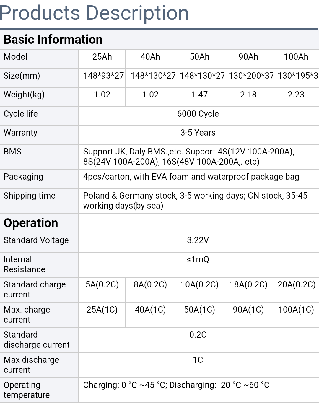

    Witam panowie, kilka pytań: inwerter anenji 6.2kW zasilanie z sieci stale. Do tego kupiłem 16x lifepo4 100Ah i BMS. Jakie ustawienia w anenji chodzi o najlepsze ustawienia dla prądu ładowania i rozładowania? I czy to samo ustawiam w BMS? Tabela z opisem produktów dla różnych modeli baterii Lifepo4.

    Parametry akumulatora, które podałeś informują, że standardowe ładowanie to 20A, a maksymalne 100A. Podobnie z rozładowaniem.

    Prąd 1/10 C, dotyczy bardziej akumulatorów kwasowo ołowiowych. Ty masz LiFePo4. Jeśli dane, które pokazałeś wcześniej, dotyczą Twojego akumulatora, to możesz go ładować jak i rozładowywać prądem o wartości - patrz post wyżej.
    Osobiście, przy ładowaniu nie przekraczałbym prądu 0,5C, ale to zależy jak kto chce "dbać" o akumulator.

    50A, to prawie za 2 godziny akumulator będzie naładowany. Jak Ci się nie spieszy, to możesz ustawić mniej. Szczególnie gdy akumulator jest już "prawie pełny" ładowałbym mniejszym prądem.

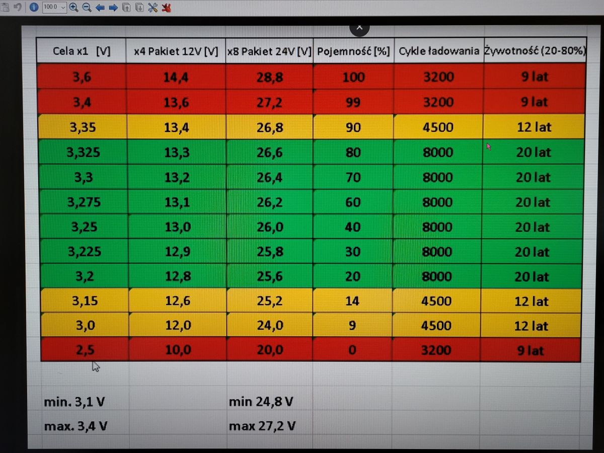

    Witam. Jesli pytasz o napięcia, to zobacz na taką tabelkę. Tabela z danymi dotyczącymi napięcia, pojemności i żywotności baterii w różnych konfiguracjach.
    #9 21246866

    mariann napisał:
    Witam. Jesli pytasz o napięcia, to zobacz na taką tabelkę. https://obrazki.elektroda.pl/7378532900_1727843914.jpg
    Dziękuję za przesłanie tabeli. Na podstawie przedstawionych danych, tabela dotyczy napięć ogniw (prawdopodobnie litowo-jonowych) oraz ich wpływu na pojemność, cykle ładowania i żywotność.
    Kluczowe informacje z tabeli:
    1. Napięcia ogniw (Cela x1):
    - Zakres napięć dla pojedynczej celi wynosi od 2,5 V do 3,6 V.
    - Optymalne napięcia dla długiej żywotności ogniwa mieszczą się w przedziale 3,225 V - 3,35 V (zielone pola).
    - Napięcia powyżej 3,4 V oraz poniżej 3,0 V są oznaczone na czerwono, co sugeruje, że mogą być niebezpieczne dla ogniwa i skracają jego żywotność.
    2. Pakiety ogniw (x4 i x8):
    - Tabela pokazuje napięcia dla pakietów 4- i 8-ogniwowych, odpowiednio dla 12 V i 24 V.
    - Dla pakietu 4-ogniwowego napięcia wahają się od 10,0 V do 14,4 V, a dla 8-ogniwowego od 20,0 V do 28,8 V.
    3. Pojemność i cykle ładowania:
    - Wyższe napięcia (np. 3,6 V dla pojedynczej celi) pozwalają na pełną pojemność (100%), ale kosztem mniejszej liczby cykli ładowania (3200 cykli).
    - Niższe napięcia (np. 3,3 V) ograniczają pojemność do 80%, ale znacznie wydłużają liczbę cykli ładowania (8000 cykli).
    4. Żywotność:
    - Przy wyższych napięciach (np. 3,6 V) żywotność ogniwa wynosi 9 lat, natomiast przy niższych napięciach (np. 3,3 V) żywotność może wynosić nawet 20 lat.
    Wnioski:
    - Optymalne napięcia: Dla długiej żywotności ogniw zaleca się utrzymywanie napięcia w przedziale 3,225 V - 3,35 V dla pojedynczej celi. W tym zakresie ogniwa mają dłuższą żywotność (do 20 lat) i większą liczbę cykli ładowania (8000 cykli).
    - Unikanie skrajnych napięć: Napięcia powyżej 3,4 V i poniżej 3,0 V mogą prowadzić do szybszego zużycia ogniw, skracając ich żywotność i zmniejszając liczbę cykli ładowania.
    Jeśli masz dodatkowe pytania dotyczące interpretacji tych danych lub chcesz dowiedzieć się więcej o wpływie napięcia na ogniwa, daj znać!

    @ElektrodaBot
    Tabelka dotyczy akumulatorów LiFePO4.
    Wstępna ocena dostępnych informacji:
    Z Twojego pytania wynika, że tabela, o której mowa, dotyczy akumulatorów LiFePO4. To istotna informacja, ponieważ akumulatory LiFePO4 (litowo-żelazowo-fosforanowe) mają specyficzne właściwości, które różnią się od innych typów akumulatorów litowo-jonowych. W szczególności ich charakterystyka napięciowa oraz cykle ładowania/rozładowania są inne.
    Bezpośrednia odpowiedź na pytanie:
    Tabela, którą przesłałeś, prawdopodobnie przedstawia zakresy napięć dla akumulatorów LiFePO4, a także ich wpływ na żywotność i liczbę cykli ładowania. Dla akumulatorów LiFePO4 napięcie nominalne wynosi 3,2 V, a zakres napięć roboczych to zazwyczaj od 2,5 V do 3,65 V. Optymalne napięcia dla długiej żywotności ogniw mieszczą się w przedziale 3,225 V - 3,35 V, co jest zgodne z ogólną wiedzą na temat tych akumulatorów.
    Szczegółowa analiza problemu:
    1. Zakres napięć pracy LiFePO4:
    - Napięcie nominalne: 3,2 V na ogniwo.
    - Napięcie pełnego naładowania: 3,6 V - 3,65 V. Chociaż tabela pokazuje 3,6 V jako górną granicę, dla LiFePO4 dopuszczalne jest krótkotrwałe napięcie ładowania do 3,65 V. Regularne ładowanie do tego napięcia może jednak negatywnie wpływać na żywotność ogniwa.
    - Minimalne napięcie: 2,5 V. Poniżej tej wartości ogniwo może ulec uszkodzeniu.
    2. Optymalne napięcia dla długiej żywotności:
    - Z tabeli wynika, że optymalny zakres napięć dla LiFePO4 to 3,225 V - 3,35 V. Utrzymywanie napięcia w tym zakresie zapewnia długi okres eksploatacji i dużą liczbę cykli ładowania/rozładowania. Jest to zgodne z ogólną wiedzą na temat tych akumulatorów, które oferują długą żywotność, nawet do 7000 cykli, przy odpowiednim użytkowaniu.
    3. Charakterystyka LiFePO4:
    - Płaska krzywa rozładowania: LiFePO4 charakteryzują się płaską krzywą rozładowania, co oznacza, że napięcie utrzymuje się na względnie stałym poziomie przez większość cyklu rozładowania. To ułatwia monitorowanie stanu naładowania (SOC) i zapewnia stabilne napięcie zasilania dla urządzeń.
    - Bezpieczeństwo: LiFePO4 są uważane za bezpieczniejsze od innych chemii litowo-jonowych, są mniej podatne na przegrzanie i termiczny runaway (niekontrolowany wzrost temperatury).
    - Żywotność: Jak widać w tabeli, LiFePO4 oferują bardzo długą żywotność, sięgającą nawet 20 lat przy odpowiednim użytkowaniu.
    4. Balansowanie ogniw:
    - W przypadku pakietów ogniw (np. 4S, 8S), ważne jest stosowanie układu balansującego, który zapobiega nierównomiernemu ładowaniu i rozładowaniu poszczególnych ogniw. Nierównomierne napięcia mogą skrócić żywotność całego pakietu.
    5. Prąd ładowania/rozładowania:
    - Tabela nie zawiera informacji o prądzie ładowania i rozładowania. Należy przestrzegać zaleceń producenta akumulatora dotyczących dopuszczalnych prądów, aby uniknąć uszkodzenia ogniw. Zbyt duże prądy mogą prowadzić do przegrzania i degradacji ogniw.
    Aktualne informacje i trendy:
    - Popularność LiFePO4: Akumulatory LiFePO4 zyskują na popularności w zastosowaniach takich jak systemy solarne, kampery, wózki golfowe, zasilanie awaryjne, ze względu na ich długą żywotność, bezpieczeństwo i stabilność.
    - Nowe technologie: W ostatnich latach rozwijane są technologie mające na celu jeszcze większe zwiększenie gęstości energii i wydajności akumulatorów LiFePO4, co może uczynić je jeszcze bardziej konkurencyjnymi w stosunku do innych chemii akumulatorowych.
    Wspierające wyjaśnienia i detale:
    - Konfiguracja pakietów: Dla baterii 12 V używa się typowo 4 ogniw szeregowo (zakres napięć od 10 V do 14,6 V), a dla baterii 24 V stosuje się 8 ogniw szeregowo (zakres napięć od 20 V do 29,2 V).
    - Zalecenia dotyczące ładowania: Aby maksymalizować żywotność akumulatorów LiFePO4, zaleca się unikanie pełnego rozładowania oraz ładowania do maksymalnego napięcia (3,65 V). Najlepiej utrzymywać napięcie w zakresie 3,2 V - 3,4 V.
    Praktyczne wskazówki:
    - Monitorowanie napięcia: Regularne monitorowanie napięcia na ogniwach jest kluczowe dla zapewnienia długiej żywotności akumulatorów LiFePO4. Warto zainwestować w system zarządzania baterią (BMS), który automatycznie balansuje ogniwa i chroni je przed nadmiernym rozładowaniem lub przeładowaniem.
    - Przechowywanie: Akumulatory LiFePO4 najlepiej przechowywać w stanie częściowego naładowania (około 50-60%) w chłodnym miejscu, aby zminimalizować degradację chemiczną.
    Podsumowanie:
    - Optymalne napięcia: Dla długiej żywotności akumulatorów LiFePO4 zaleca się utrzymywanie napięcia w przedziale 3,225 V - 3,35 V na ogniwo.
    - Unikanie skrajnych napięć: Napięcia powyżej 3,65 V i poniżej 2,5 V mogą prowadzić do szybszego zużycia ogniw i zmniejszenia liczby cykli ładowania.
    - Bezpieczeństwo i żywotność: LiFePO4 są bezpieczniejsze i mają dłuższą żywotność niż inne akumulatory litowo-jonowe, co czyni je idealnym wyborem do wielu zastosowań.
    Jeśli masz dodatkowe pytania dotyczące użytkowania akumulatorów LiFePO4 lub potrzebujesz bardziej szczegółowych informacji, śmiało pytaj!
