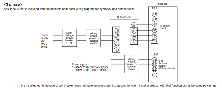

    Pytanie dotyczy zabezpieczenia w rozdzielnicy dla pompy ciepła Mitsubishi Electric / Zubadan. Pompa ma dodatkowe grzałki, aby dogrzewać w duże mrozy. Montaż pompy został powierzony jednej firmie, a wykonanie instalacji elektrycznej i rozdzielni drugiej firmie.
    Firma montująca pompę zażyczyła sobie, aby:
    *dla zasilania pompy zapewnić bezpiecznik różnicowoprądowy i nadprądowy,
    *dla zasilania grzałek w rozdzielnicy zapewnić tylko bezpiecznik nadprądowy 3f 25A, bez zabezpieczenia różnicowoprądowego. Uzasadnili to tym, że pompa ma wbudowane zabezpieczenie RCD i nie ma potrzeby dublować zabezpieczeń.
    W dokumentacji pompy znajduje się schemat, który pokrywa się z powyższymi wymogami.
    Zabezpieczenie pompy ciepła Mitsubishi Electric Zubadan - RCD dla grzałek?schemat_e..an.png (68.79 kB)Musisz być zalogowany, aby pobrać ten załącznik.
    Mam jednak wątpliwości - czy to, że RCD nie jest wymagane, rzeczywiście oznacza, że nie ma potrzeby jego instalacji i montaż RCD w rozdzielnicy będzie zdublowaniem zabezpieczeń? Nigdzie w dokumentacji nie znalazłem potwierdzenia, że pompa ma wbudowane RCD dla grzałek.

    Większość lepszych marek ma wbudowane rcd. Przykladowo dla 9kW pompy panasonica jest to rdc typu ac 40A dla elektroniki i taki sam dla grzałki. W schematach zalecają rcd typ A 25A dla elektroniki i typ AC 25A dla grzałki.
    Pytanie jaka odległość dom-pompa? Jeśli większa i przewód leci ziemią, warto wsadzić rcd

    Dziękuję. Jednostka zewnętrzna jest w pewnej odległości od domu. Ale ona ma RCD - zgodnie ze schematem załączonym w #1. Bez RCD, też zgodnie ze schematem, ma być podłączona jednostka wewnętrzna. Jak jeszcze analizowałem ten przypadek, to można sobie wyobrazić uszkodzenie przed wbudowaną RCD, skutkujące np. przebiciem na obudowie. Wtedy dodatkowe RCD w rozdzielni wydaje się jak najbardziej uzasadnione.

    Instalacja została przygotowana zgodnie z wymogami firmy instalującej pompę.
