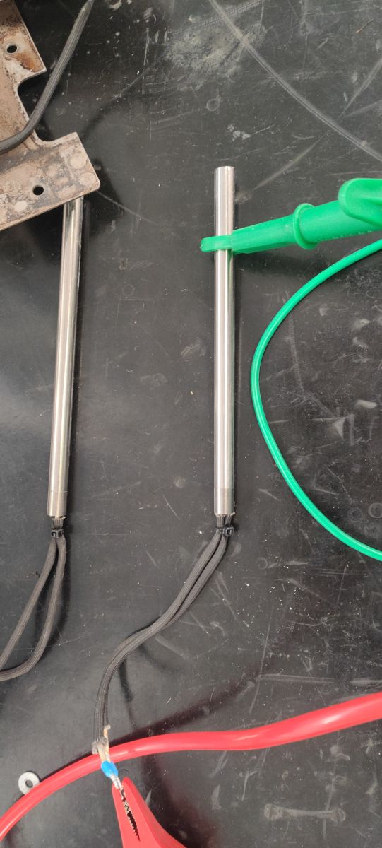

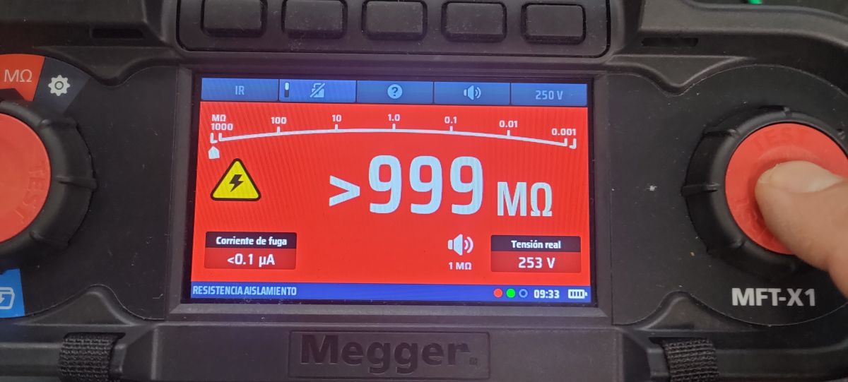

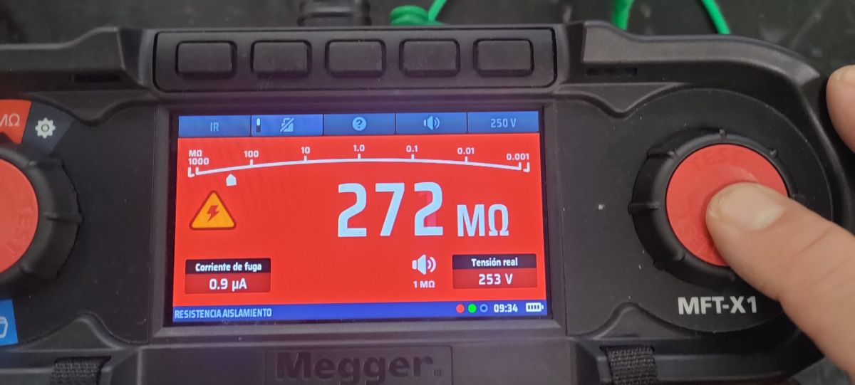

    Mam pytanie do elektryków dotyczące wyzwalania różnicówki.
    Naprawiam, nazwijmy to, pistolet do podgrzewania kleju. W obudowie są dwie grzałki: jedna 1200 W, 240 V i druga składająca się z dwóch połączonych szeregowo. Każdy grzejnik ma 250 W, 120 V. I właśnie z tym ostatnim mam problem. Wyzwala mi różnicówkę 100 mA 400 V.
    Zmierzyłem miernikiem Megger i grzałki mają niewielki upływ, ale wydaje mi się, że nie jest on tak duży, aby wyzwalał różnicówkę. Grzałki są nowe.
    Załączam kilka obrazków.
    Ekran miernika Megger pokazujący oporność izolacji ponad 999 MΩ przy napięciu 253 V
    Pomiar rezystancji izolacji pokazujący wynik 272 MΩ i upływ 0,9 µA przy napięciu 250 V
    Dwie grzałki rurkowe z przewodami, podłączone do miernika przez sondy pomiarowe
    Czy takie wartości upływu mogą powodować ten problem?

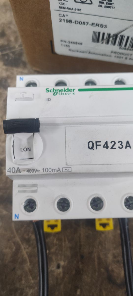

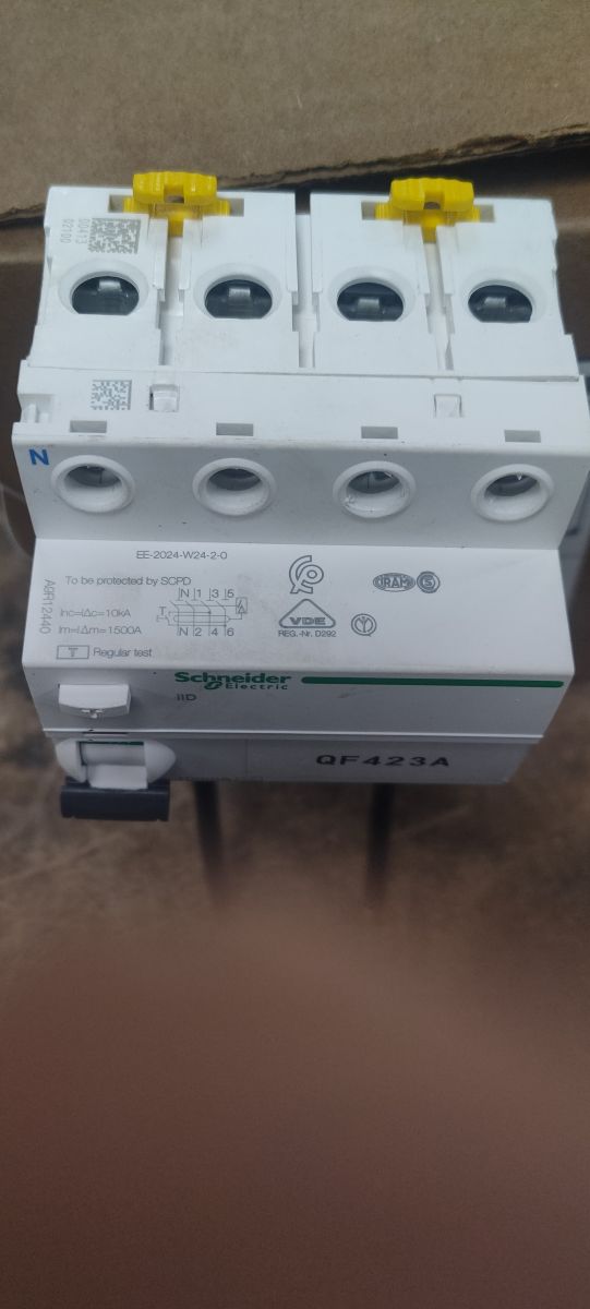

    Czy RCD jest typu A czy AC?
    Przy tym półprzewodnikowym sterowaniu powinien być A.

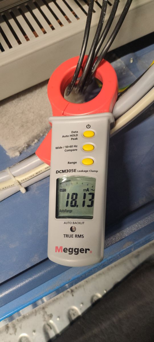

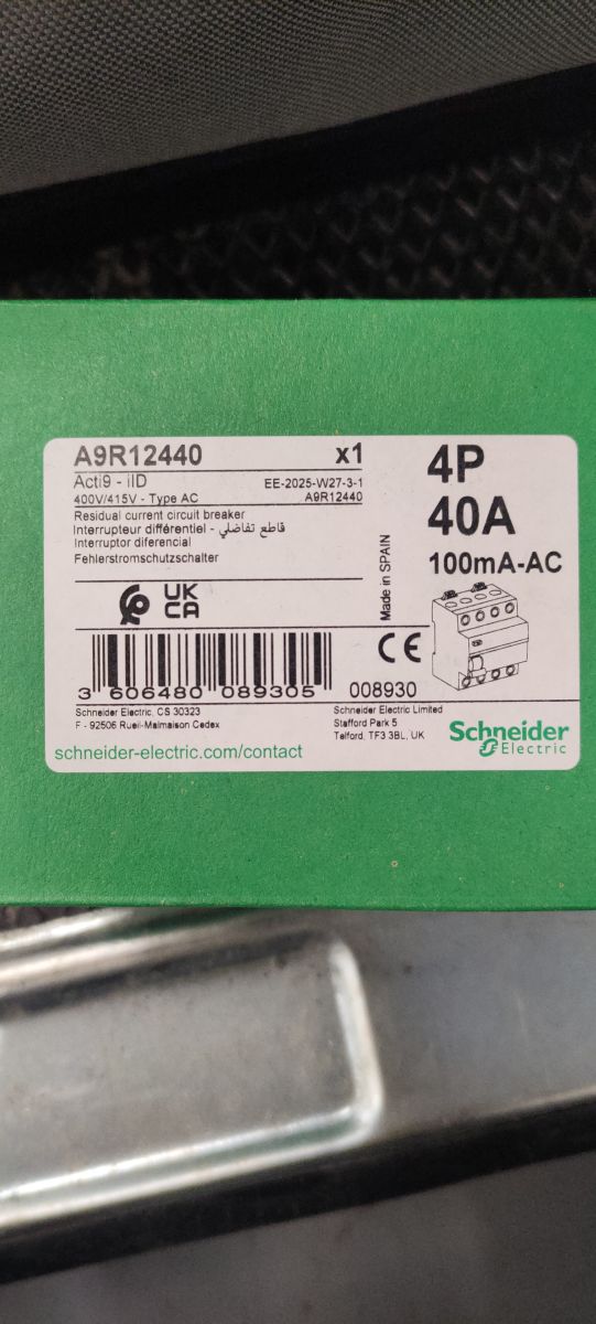

    Etykieta wyłącznika różnicowoprądowego Schneider Electric A9R12440, 4P, 40A, 100mA
    Taka jest ta różnicowka. Tego co nie rozumiem to, że na tej maszynie jest takich grzałek 20 albo i więcej. I tylko ta daje takie problemy.
    Teraz upłynęło ponad 10-15 minut nie wyzwala.
    Taki mam upływ.
    Od ponad godziny nie wyzwala. W sumie nie wiem czemu.
    Na razie na R mam 0,7 A, na S mam 0 A i na T mam 4,5 A.
    Miernik upływu prądu Megger DCM305E pokazuje wartość 18,13 mA
    Pozostało mi jeszcze podłączyć 4 grzałki. Wtedy pobór prądu rozdzieli się na wszystkie fazy.
    Edytowałem.[T.M.]
    Pokaż samą różnicówkę, a nie pudełko. Może ktoś zamontował inną, 30 mA. 30 mA na pewno wyzwoli przy 18 mA.
    Poza tym nie piszesz czy rzeczony RCD zabezpiecza tylko to jedno urządzenie czy więcej?

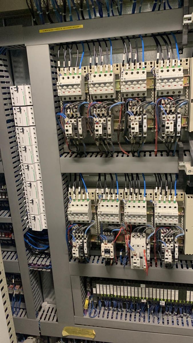

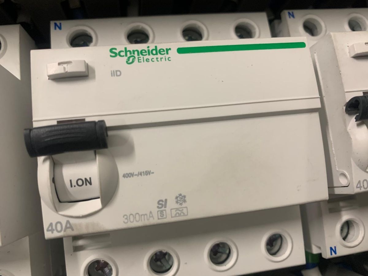

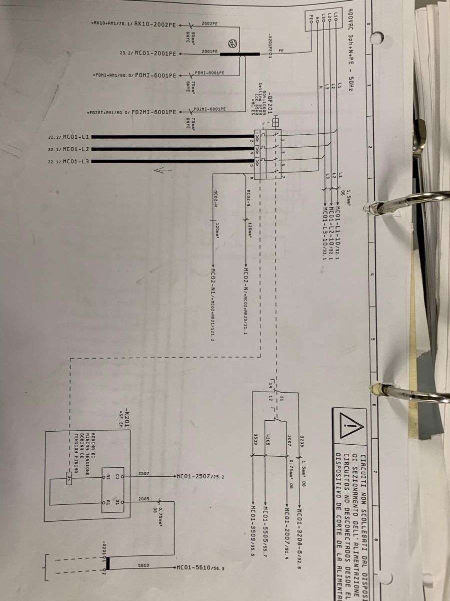

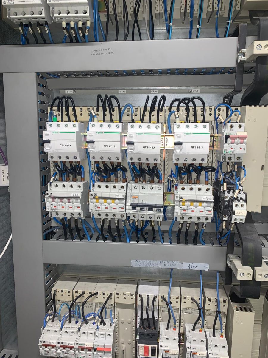

    Tutaj zamieszczam dwa zdjęcia.
    Wszystkie rożnicówki ja instalowałem.
    Maszyna zasilana jest z szafy na hali przez wyłącznik 1000 A i zabezpieczona jest przez rożnicówkę 300 mA. Ta różnicówka to toroid i urządzenie wykonawcze.
    Te zaś, które ja zamontowałem są na prąd upływu 100 mA. I wszystkie są jednakowe, 400 V AC 40 A. Zabezpieczają maszyny, które nagrzewają klej do klejenia pieluch. Takich maszyn głównych jest bodajże 6 i do niektórych dochodzą jeszcze dwie mniejsze szafy. W sumie o ile sobie przypominam, to takich różnicówek zainstalowałem na każdej maszynie 14, czy też 16 sztuk.
    Dlaczego aż tyle? Aby zabezpieczyć maszynę przed nagłym zatrzymaniem.
    Maszyna produkuje pieluchy, 250-300 szt na minutę. Jeśli zadziałałaby różnicówka w szafie na hali, nagle ona staje. Cały materiał, plastik, gaza rozrywa się. Po załączeniu zasilania na nowo, trzeba całą maszynę na nowo przygotować do uruchomienia, co zajmuje dużo czasu. Czasem automat PLC dostaje świra, serwomotory też. Dlatego jeśli wyzwoli różnicówka od maszyny klejącej, maszyna zatrzymuje się powoli, 3-4 sekundy i nic się nie rozrywa.

    Widok wewnętrzny szafy elektrycznej z modułami zabezpieczeń i wyłącznikami różnicowymi
    Szafa sterownicza z aparaturą elektryczną i wieloma wyłącznikami różnicowoprądowymi

    wosiekpl napisał:
    czasem automat PLC dostaje świra, serwomotory też.
    Od "świra" może wyzwalać RCD.
    wosiekpl napisał:
    W fabryce takich maszyn do kleju może być i 50 szt. I takie przypadki, o którym tu pisze zdarzały się nie raz.
    I się to naprawiło.
    Samo się naprawiło ?
    Ten "świr" to jakieś zakłócenia o których nie macie pojęcia.

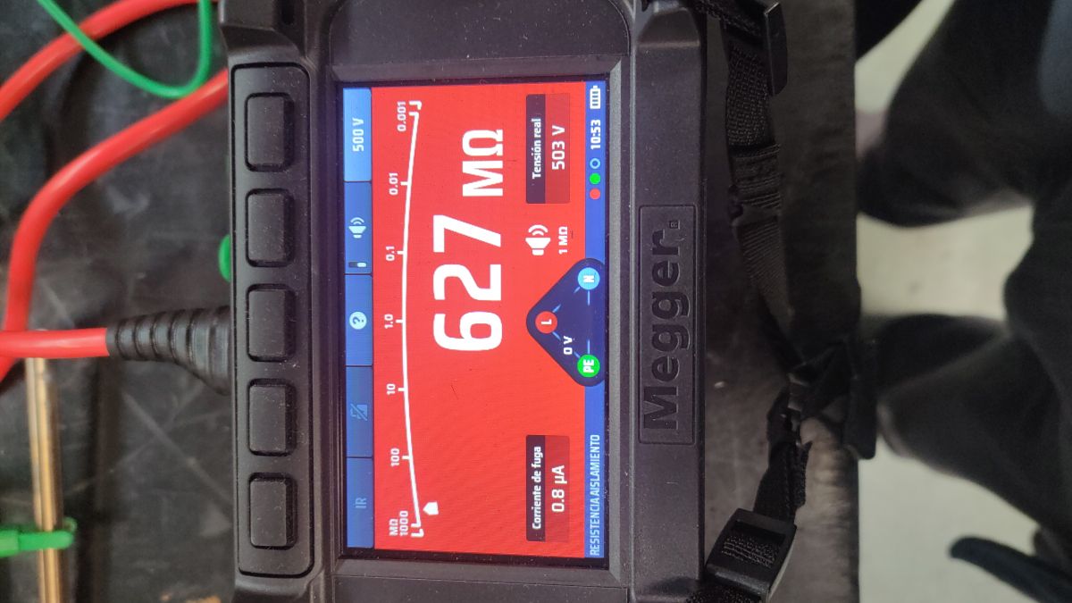

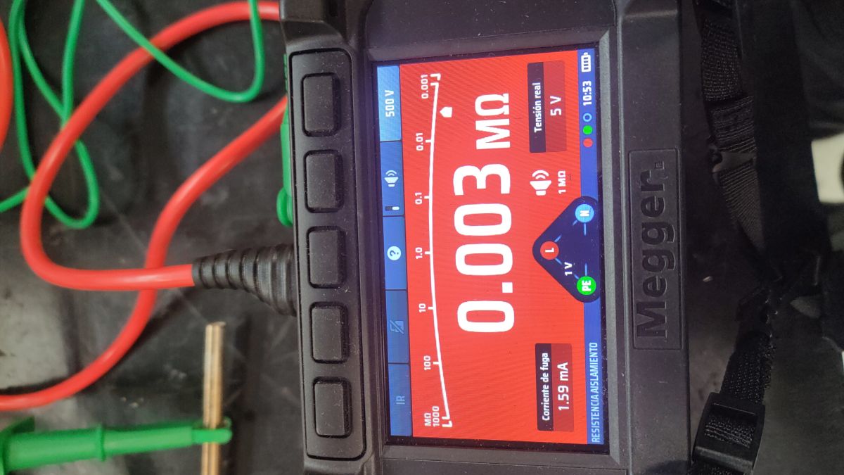

    Teraz zmierzyłem przy napięciu 500V
    To są dwie rezystancję. 120V 250W . Wymieniłem na nowe bo jedna ma mniejszą izolacje .
    Tak wygląda pomiar dwóch
    Ekran miernika Megger pokazujący rezystancję izolacji 0,003 MΩ przy napięciu testowym 500V
    Wyświetlacz miernika Megger pokazujący opór izolacji 627 MΩ przy napięciu testowym 500 V

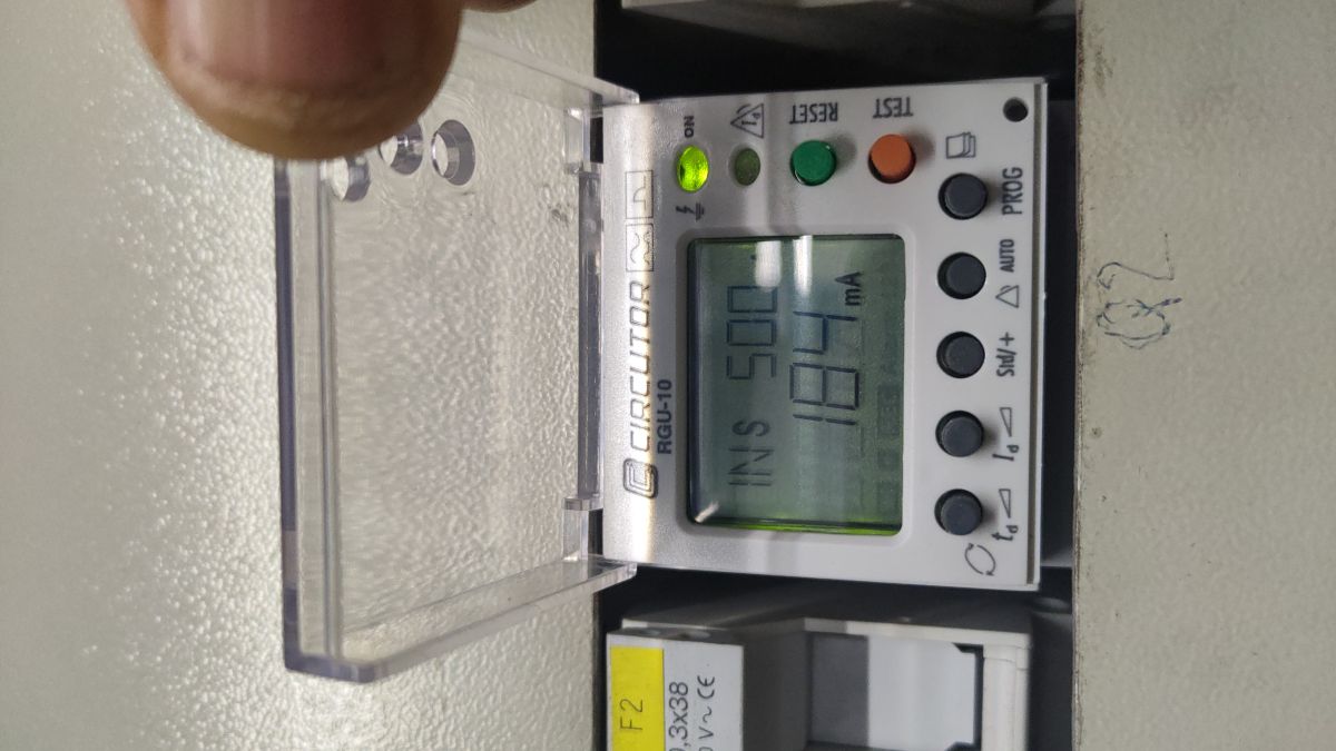

    Wyświetlacz RGU-10 pokazujący prąd upływu 184 mA przy ustawieniu 500 mA

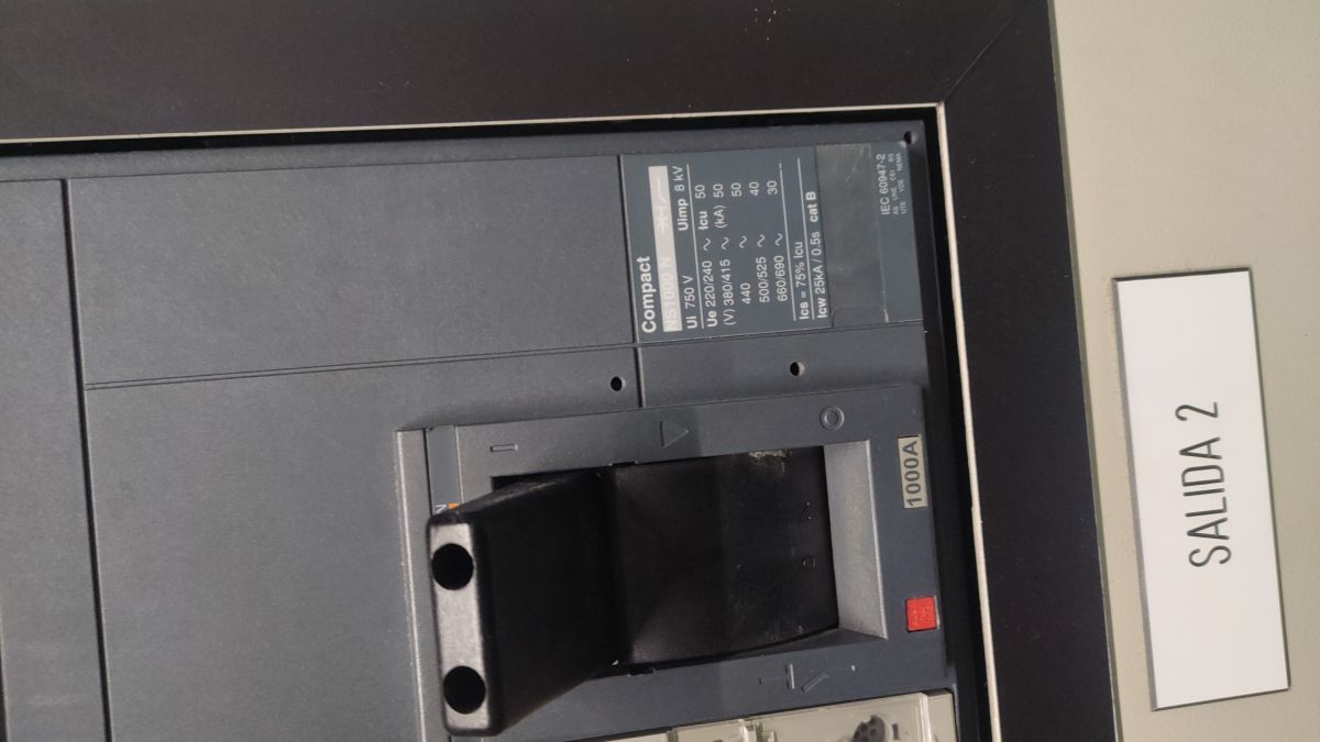

    Wyłącznik automatyczny 1000A w szafie elektrycznej oznaczonej jako SALIDA 2
    Na tych zdjęciach u dołu widać wyłącznik główny i rożnicówkę w szafie zasilającej na hali . Widać że jest ustawione 500mA i w tej chwili upływ wnosi 180mA
    Gdyby nie było tych 100mA to wtedy zadziałałby ten w szafie na hali i cała maszyna została by bez napięcia . A tak to tylko ta klejarka
  • #16 21755965
    CYRUS2
    Posty: 17763
    Pomógł: 1226
    Ocena: 3476
    wosiekpl napisał:
    Maszyna zasilana jest z szafy na hali i zabezpieczona jest przez rożnicówkę 300 mA.
    Nieprawda !
    PRGU-10 to nie jest RCD 300mA.
    Podąjąc błędne informacje oczekujesz porad.
    Dobrze napisałem w poście #13.

    >>21755965
    To jest przekaźnik RCD i pewnie steruje głównym wyłącznikiem 1000A wyzwalaczem wzrostowym.

    Tak , źle napisałem . Nie 300mA tylko ma 500mA. Napisałem tak z głowy bez sprawdzenia. Ja normalnie zajmuję się naprawą i usuwaniem awarii. Powiedzmy tym co jest poniżej wyłącznika głównego ale maszyny a nie szafy zasilającej na hali. Tym zajmują sie chłopaki z działu instalacji. Oni doprowadzają zasilanie z rozdzielni na hale , później z szafy zasilającej do wyłącznika głównego maszyny.
    A tym co jest za tym wyłącznikiem to już należy do mnie , działu elektroniki.
    Idąc śladem tego co napisał kolega Cyrius2 to może być prawdopodobne. Od połowy zeszłego miesiąca na maszynie robione są poważne modyfikacje. Dodano nowe moduły każdy ma swoją szafe sterującą ( nowe drivery , serwomotory ), nowa duża szafa sterująca z PLC i sterownikami Siemensa.
    I być może to jest powodem , że teraz tak to wpływa na działanie niektórych RDC.

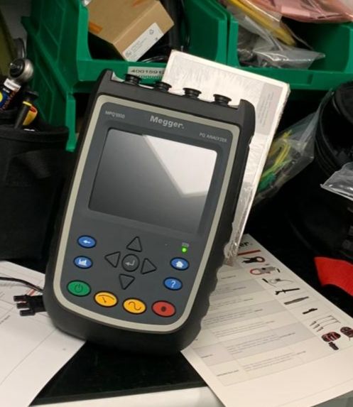

    Co ciekawe , dziś do warsztatu przyszła paczka z analizatorem firmy Megger , ktory ma możliwość pomiaru między innymi stanu sieci energetycznej. Więc myśle , że jak tylko nauczymy się nim posługiwać to zbadamy stan naszej sieci
    Jutro postaram się napisać co to jest za urządzenie
    Jest tyle, ile ustawisz.
    Tam się także ustawia zwłokę i inne opcje.
    Ale nie mamy pojęcia, w jakim celu jest użyty ten RCD.
    RCD - zwłaszcza tak rozbudowany - może być wykorzystywany w innych celach niż ochrona przeciwporażeniowa.
    Z wyświetlacza widać, że ta maszyna pracuje na dużych upływach.

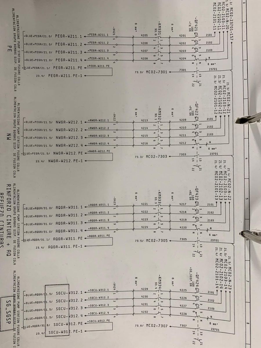

    Wysyłam schematy zasilania maszyny i klejarek
    Schemat elektryczny zasilania maszyny z oznaczeniami przewodów i komponentów
    Schemat elektryczny zasilania klejarek i maszyny przemysłowej

    Tak jak pisałem , wczoraj dotarła paczka z analizatorem . Ja pierwszy raz taki widzę . Nie wiem co on może mierzyć .
    Przyrząd pomiarowy Megger MPQ1000 stojący na stole z dokumentacją techniczną wokół
    Dziś co zrobię to wymienię przewód zasilający ta grzałkę . Bo nie wiem w co wsadzić ręce.

    Tutaj jest zdjęcie tych , które ja do tej pory montuje
    Wyłącznik różnicowoprądowy Schneider Electric 40A, 400V, 100mA z oznaczeniem QF423A
    Wyłącznik różnicowoprądowy Schneider Electric QF423A z widocznymi oznaczeniami i zaciskami

    Skoro twierdzisz, że w maszynie jest kupa elektroniki, to może zamontuj RCD przynajmniej typu A zamiast AC? Być może rozwiązanie jest banalnie proste...

    To bardziej sugestia niż porada. A uzasadnienie jest takie, że miałem okazje już u trzech ludzi wymieniać RCD AC na A, ponieważ piszczały. Dziwnym trafem we wszystkich trzech przypadkach (jeden nawet dziś, dopiero wróciłem od klienta) zabezpieczały one pompy ciepła. Po wymianie na typ A problem ustał. Jeden RCD Schneider, dwa Noark. Fakt że one nie wyłączały się, a jedynie "dziwnie zachowywały", jednak daje to trochę do myślenia czy typ AC jest odpowiedni do zaawansowanych elektronicznie maszyn.
    Nie będę wdawał się w teoretyczne dyskusje, po prostu stwierdzam fakt.

    Dziś rano wymieniłem RCD na inny . 40A 300mA . Przystosowany do sieci , w której występują zakłócenia . Nie wiem jak to opisać po polsku . Tutaj nazywa się taki inmunizado . Wymieniłem o 7 rano i do 19 nie było problemu z zasilaniem klejarki.
    Wszystko dobrze , ale boję się , że może pojawić się inny problem . Tak , jak pisałem wcześniej , nie mogę przekroczyc 500mA całkowitego upływu bo może zadziałać RCD w szafie zasilającej na hali. I tak jak pisałem , moim zadaniem jest zabezpieczyć maszynę przed wyłączeniem napięcia zasilania.
    W tej chwili robimy próby , maszyna jest zasilana i prąd upływu jaki pokazuje RCD w szafie sterującej wynosi 227mA. Maszyna stoi , tzn nie jest w ruchu . Tylko działa elektronika sterująca i kontrolna . No i te klejarki . Tak jak pisze , w takim stanie mam już 227mA upływu . Jeśli zadziała RCD 300mA to sumarycznie mogę mieć ponad 500 mA ( 300 plus 227 ) .
    I wtedy może się zdarzyć, że odłączy zasilanie całej maszyny.
    W przyszłym tygodniu będziemy uruchamiać silniki ( 100kW, 75kW, 37 kW i parę mniejszych i ponad 30 serwomotorów) . Wtedy sprawdzę jaki będzie całkowity upływ.
    A taki RCD zainstalowałem teraz
    Wyłącznik różnicowoprądowy Schneider Electric 40A 300mA z dźwignią w pozycji włączonej
    W przyszłym tygodniu mam ponownie zamontować ten , który sprawiał problemy . I wyłączyć nową szafę z elektroniką. Aby sprawdzić czy ona powoduje te wszystkie problemy
