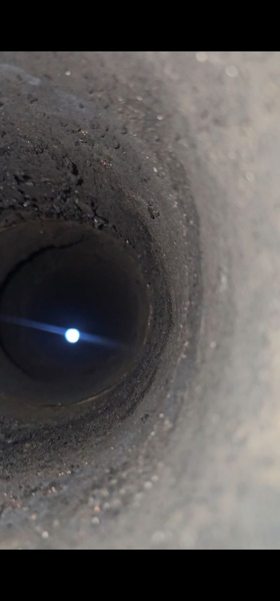

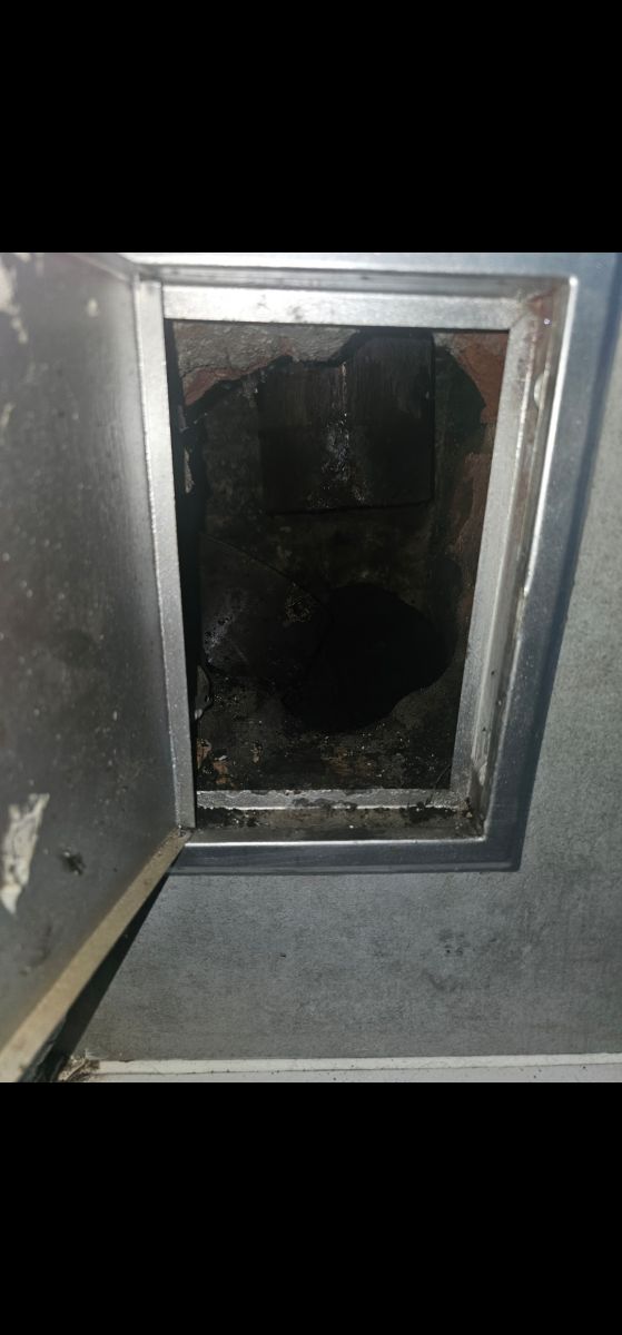

    Witam, mam wkład kominowy z kwasówki, ok. 7 m długi - średnica bodajże 150 mm, dostęp przez drzwiczki do wkładu jest pod kątem ok. 90 stopni, na internecie znalazłem kilka sposobów czyszczenia od dołu, czy może ktoś mi doradzić, czy to zda egzamin np:
    1. https://allegro.pl/oferta/tajfun-zestaw-do-cz...ina-od-dolu-wiertarka-6m-dlugosci-14469782762
    2. https://allegro.pl/oferta/zestaw-do-czyszczen...lu-8m-jedna-szczotka-wycior-galka-12894756818
    3. https://allegro.pl/oferta/zestaw-do-czyszczenia-komina-od-dolu-drut-12m-13373040956
    Co będzie najlepsze, a może coś innego?
    Otwór rewizyjny do wkładu kominowego z widoczną smugą sadzy wewnątrz. Wnętrze wkładu kominowego z widocznym światłem na końcu.

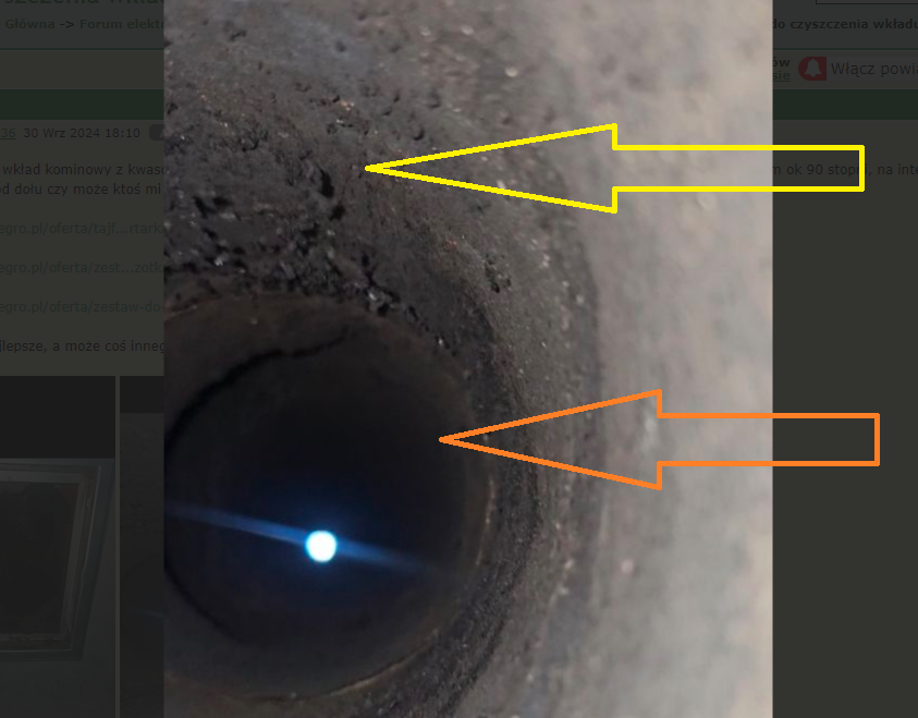

    Ło Panie.
    Tutaj gdzie żółta strzałka nie ma co czyścić.
    No chyba, że tam wyżej, tam gdzie pomarańczowa.
    Widok wnętrza komina z żółtą i pomarańczową strzałką wskazującą różne miejsca.
    Ale jak coś to:
    Najlepiej kupić taką szczotkę, delikatnie ponad wymiarową.
    Ponad wymiarową, bo dobrze aby po ścianach komina chodziła z oporem, będziemy mieli gwarancją, że wtedy przewód kominowy został wyczyszczony, ogarnięty dobrze.
    Do tego wystarczy kilka metrów (wszystko zależy jak wysoko, pisałeś siedem metrów) drutu, dajmy na to fi cztery milimetry, powinno oblecieć, wystarczyć.
    Do tegoż drutu zaczepiasz ową szczotkę.
    No i wymiatasz, czyścisz.
    Góra dół, góra dół :D

    Szczotka druciana nie jest najlepszym wyborem do takiego takiego komina. Najlepiej użyć zestawu ze szczotką z włosia nylonowego sztywnego o średnicy dobranej do posiadanego wkładu. Pierwszy z zestawów wymaga podłączenia do mocnej wiertarki i odrobiny wprawy. Zestaw z drugiego linku jest łatwiejszy w użyciu, czyści się nim ręcznie. Poszczególne segmenty przedłużek można łatwo dokupić, szczotki są typowe.

    Zestaw 2, oczywiście jeśli kije dadzą włożyć się przez wyczystkę i zmontować.
    Mocno wątpię w szczotkę napędzaną wiertarką, podążającą w górę w zasyfinym kominie. (jak na zdjęciu, lub bardziej)
