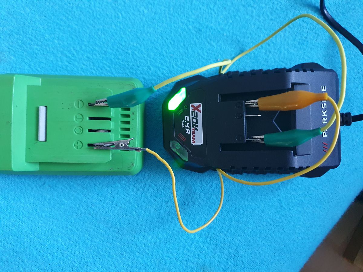

    Witam, czy można coś zrobić, żeby ładowarką Parkside 20 V można naładować inny akumulator. Podłączyłem inny akumulator i niestety pali się kontrolka zielona. Oryginalny akumulator uruchamia ładowarkę i czerwona lampkę. Podłączałem trzeci przewód z zielonego akumulatora do ładowarki Parkside, ale to nic nie daje; w dalszym ciągu pali się zielona lampka. Czy tą ładowarką można jedynie ładować akumulatory do niej przeznaczone? Zamieszczam zdjęcie.
    Ładowarka Parkside 20 V podłączona do zielonego akumulatora za pomocą przewodów z zaciskami krokodylkowymi.

    Z innym akumulatorem niż Parkside ładowarka się nie "dogada". Paradoksalnie czasem z firmowymi Parkside też się nie dogaduje, ale to są wyjątki. Generalnie nie polecam ładowania innych akumulatorów niż te firmowe.

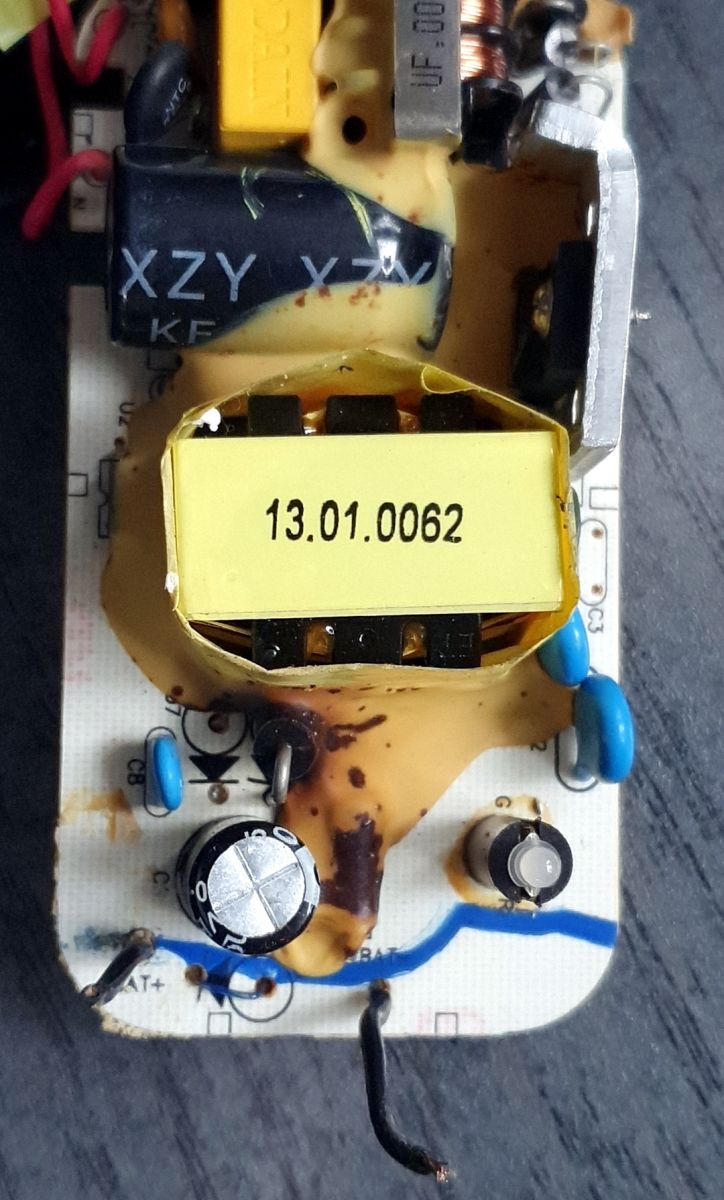

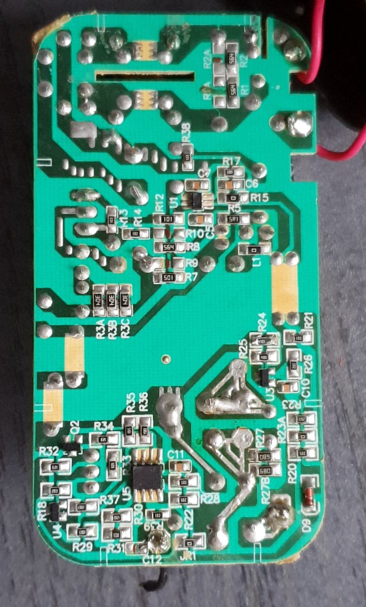

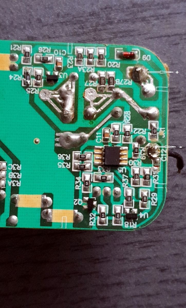

    Ładowarka akumulator 18 V ładuje do 21,7 V. Czy można zmienić któryś z elementów, żeby wyłączała przy np. 20,5 V? Wstawiam zdjęcia tej ładowarki:
    Płytka drukowana ładowarki akumulatora z komponentami elektronicznymi Zbliżenie na płytkę drukowaną ładowarki akumulatora 18 V z widocznymi elementami elektronicznymi. Płytka drukowana ładowarki akumulatora z widocznymi komponentami elektronicznymi

    Jedynie możesz ograniczyć prąd ładowania. Li-ion są mało stabilne.
    O ile bateria zbudowana jest z pięciu ogniw (5S), napięcie 21,7 V jest prawidłowym napięciem ładowania.
    21,7 V : 4,2 V/szt. = 5 szt. połączonych szeregowo.
