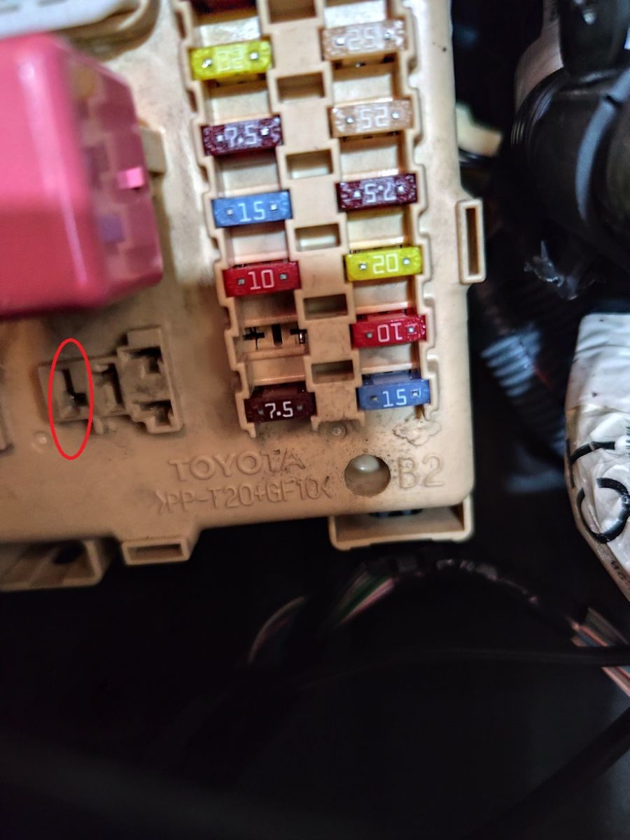

    Witam, mam pacjenta na brak świateł pozycyjnych. Bezpiecznik cały, przekaźnik tyka ale świateł brak. Podając plus na jeden z przewodów żarówki wszystko zaczyna działać. Przekaźnik podmieniany na inny bez efektu, podając plus na nóżkę przekaźnika też brak efektu. Gdzie dalej aż szukać przyczyny? W bsi?
    Między przekaźnikiem a oprawką żarówki jest przejście?
    Na którą nóżkę podajesz to napięcie?

    Na wyjściu w stronę żarówek, nie wiem co tam jeszcze po drodze jest? Moduł od świateł? BSI?

    Adam Walko napisał:
    Jest przejście-z tym że z obu kabli w oprawce..chyba tak nie powinno być

    Panel z bezpiecznikami w samochodzie Toyota z widocznymi bezpiecznikami o różnych kolorach i wartościach.

    1. Postaw przekaźnik na tzw. "pajączku".
    2. Wykonaj pomiary napięcia między nóżkami.

    Sprawdź czy na zacisku 30 przekaźnika jest stałe zasilanie, czy przekaźnik podaje napięcie na bezpieczniki.

    Okazało się uszkodzone bsi, z racji wieku tego pojazdu i kosztów nowej części zrobiłem nowy plus przez przekaźnik. Dzięki za pomoc
