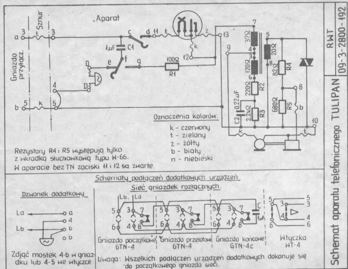

    Mam pytanie odnośnie podłączenia starego telefonu dokładnie Tulipan.
    Z telefonu wychodzą trzy żyły, jak, w jakim układzie mogę zacisnąć te żyły, aby utworzyć działający wtyk rj11(jeżeli się da) oraz potrzebuje jakiegoś modemu, który obsługuje wybieranie impulsowe, jaki polecacie?

    W pierwszym linku jest schemat telefonu, a i b (3 i 5) po lewej stronie to linia telefoniczna. Musisz spojrzeć czy 4 i 5 są zwarte w telefonie, przeważnie zwierano je dopiero we wtyczce. Najłatwiej i zachowując oryginalną wtyczkę jest wykorzystać gniazdo telefoniczne jako przejściówkę.
    Zależy Ci konkretnie na modemie czy rozglądasz się za jakimś rozwiązaniem które ożywi telefon?
    O modemach współpracujących z tarczą pisano parę razy na forum. Nie pamiętam teraz marki ani modelu, ale powinieneś bez większego problemu je znaleźć.

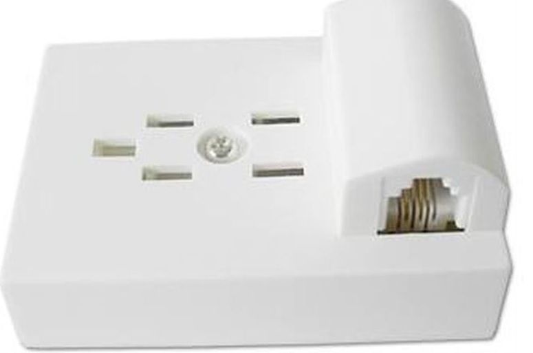

    Białe gniazdo telefoniczne z portem RJ11
    Najlepiej kupić takie gniazdo, zachowasz oryginalny wtyk od telefonu i zarazem go podłączysz, należy zwrócić uwagę na położenie (podłączenie) przewodów wewnątrz gniazda należy je tak podłączyć, aby ich nie poprzecinać wkładając wtyk starego telefonu. To w przypadku gdy przewody od gniazd RJ11 nie są fabrycznie podłączone i należy je podłączyć samodzielnie. W odpowiedni sposób.

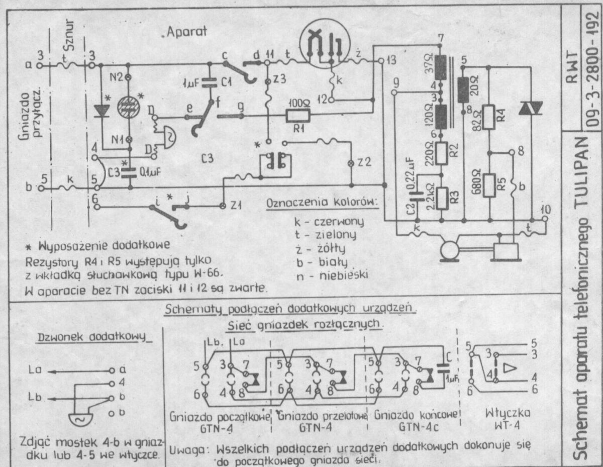

    Jeśli nie chcesz jednak stosować takiego gniazda, lecz upierasz się przy RJ11, należy wejść na stronę www.telesfor.org, znaleźć schemat telefonu Tulipan, zdemontować starą wtyczkę, obciąć końcówki (bezpowrotnie prawie) do środkowych pin wtyku rj11 podłączyć te przewody (kolory), które od wtyku oznaczone są żyła "a"(3) t zielony jak trawa i druga żyła "b"(5) k czerwony jak karmin. jeśli posiadasz zaciskacz i nowy wtyk RJ11, zacisnąć. Dodatkowo, w telefonie, należy wykonać zworę, między końcówkami (4 a 5), zgodnie ze schematem w odpowiednich zaciskach, tak aby dzwonił dzwonek podczas wywołania od strony centrali.
    I to wszystko.
    Schemat twojego telefonu będzie wyglądał tak po przeróbce.
    Schemat połączeń telefonu Tulipan.
    Uproszczony schemat telefonu tulipan:
    Schemat telefonu Tulipan z połączeniami i oznaczeniami kolorów przewodów.
