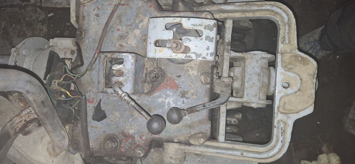

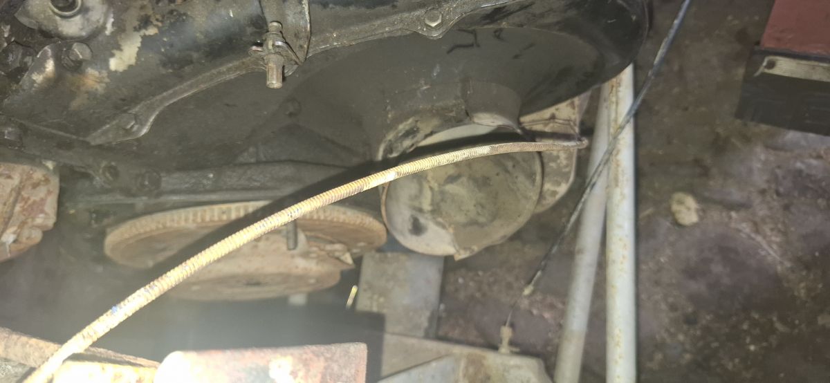

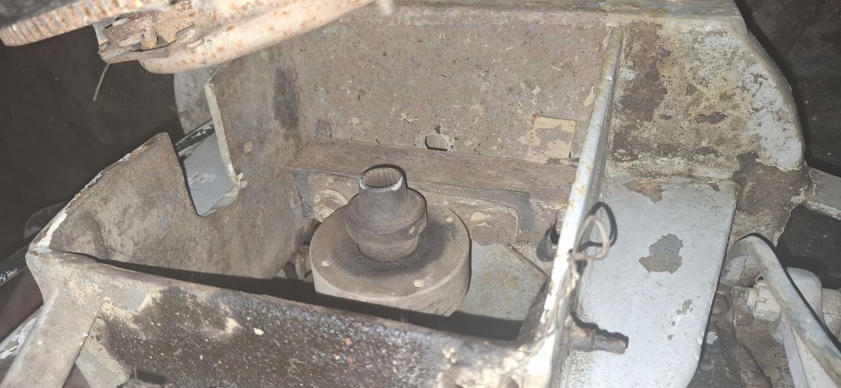

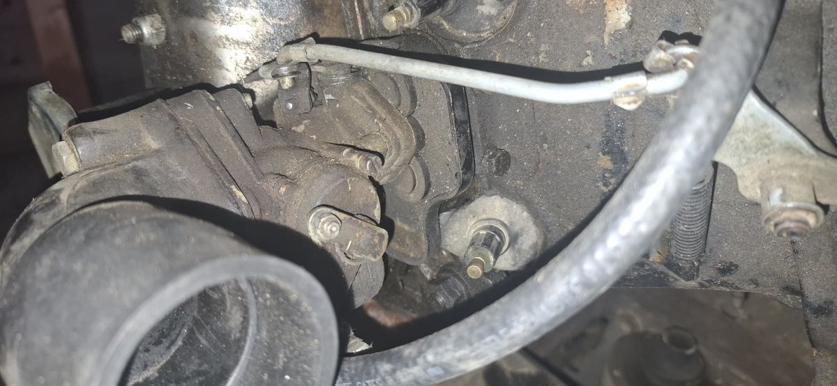

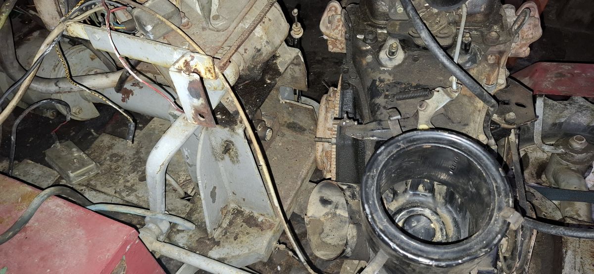

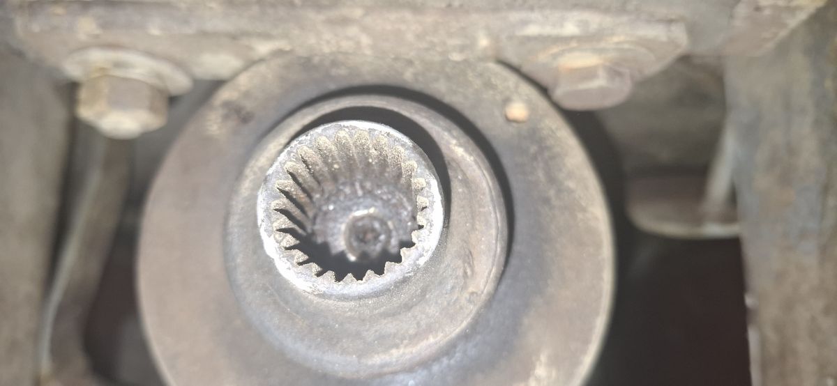

    Witam dostałem taki traktorek z silnikiem od fiata 126p, nic nie wiem o traktorku, poprzedni właściciel dostał go w prezecie 15 lat temu i nic w nim nie ruszył jest takim samym wstanie jak on go dostał, więc mam kilka pytań
    - jeżeli bym skompletował silnik to jak mógłbym połaczyć silnik z skrzynią ( Czy kompletna obudowa sprzegla z walkiem by starczyła ?)
    - Silnik jest po zalaniu, woda go zakryła jeżeli nie udało by się wstanie agonalnym jest możliwość zmiany na inny silnik ale disla czy będzie koniecznosc zmiany skrzyni bądź mostu.
    Silnika ani skrzyni nie ruszałem, ponieważ nie wiem czy jest sens czy lepiej go zezlomować.

    Jeśli nie wiesz czego brakuję to temat cię przerośnie. Podpowiem że nie chodzi o filtr powietrza. Kolega wyżej dobrze podpowiada

    Skrzynia biegów od Dzika, długo nią się nie nacieszysz.

    Wszystko jest do zrobienia. Tylko należy zrobić mały kosztorys czy jest sens pakować pieniążki.
    Skoro silnik był zalany lub nie znasz jego stanu technicznego, to należało by go rozebrać na czynniki pierwsze. Po analizie części dopiero poskładać. I tutaj już pojawiają się wydatki
    Samo połączenie skrzyni i silnika też nie jest proste jak by się wydawało. Musisz dopasować obroty z silnika na skrzynię. Ma być to ciągniczek a nie bolid na tor.
    Połączenia skrzynia - silnik realizowano w kilka sposobów - przekładnia pasowa, łańcuchowa czy bezpośrednio za pomocą redukcji czy przystawek.
