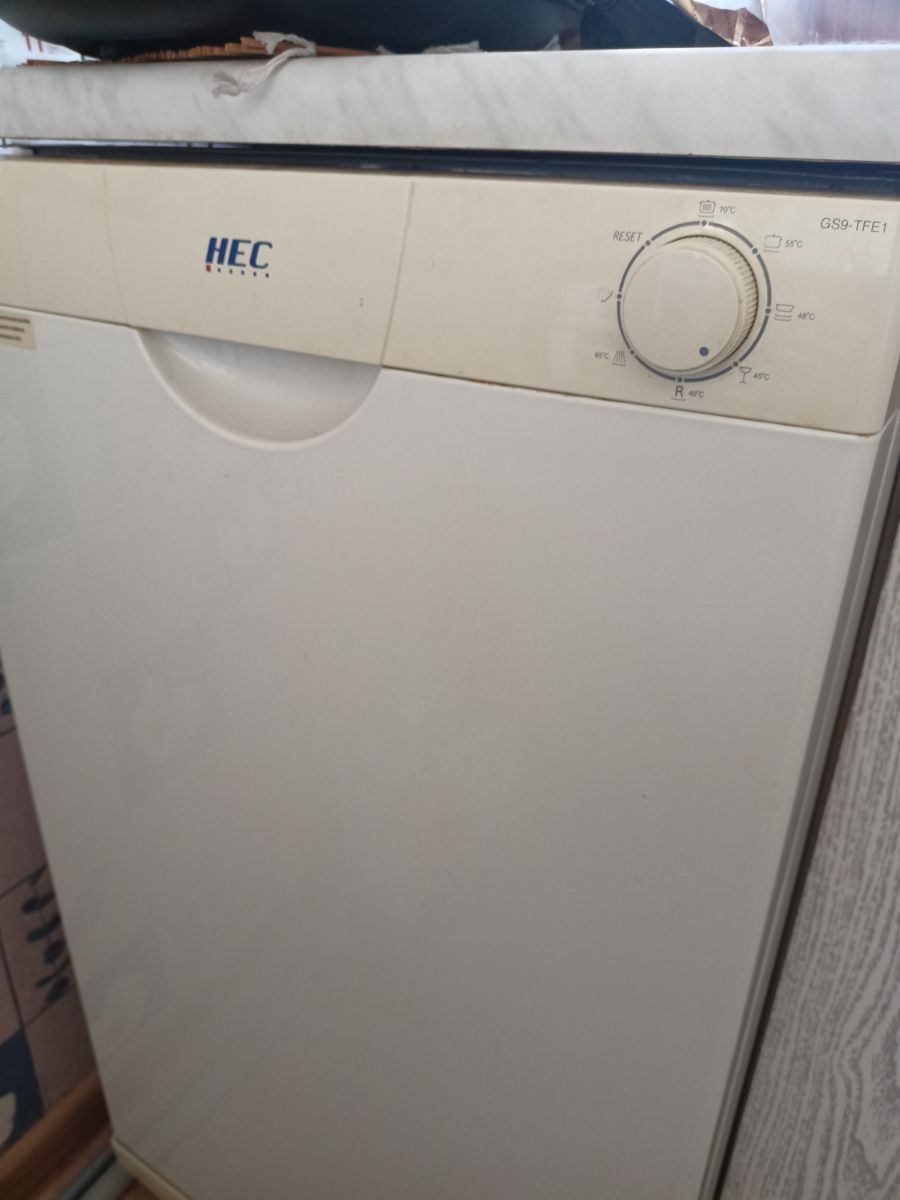

    Witam, dziś zmywarka wyrzuciła mi błąd dźwiękowy podczas końcowego etapu suszenia. Cykliczny 6-krotny dźwięk. W trakcie wystąpienia błędu zmywarka wypompowała wodę.
    Zmywarka to HEC GS9-TFE1.
    Zmywarka HEC GS9-TFE1 z widocznym panelem sterowania.
    Nigdzie nie mogę znaleźć informacji o kodach błędów. Podpowie ktoś co on może oznaczać? Pozdrawiam.

    Poszukaj na górze drzwi lub bokach drzwi nazwy modelu
    Nazwa modelu jest na górze drzwi, widać ją na zdjęciu obok pokrętła programów. Tabliczkę znamionową postaram się sfotografować jak wrócę do domu.

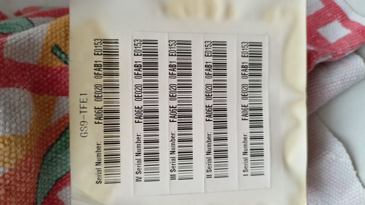

    Dodaje jedyne co znalazłem z tyłu zmywarki:
    Zdjęcie etykiet z numerami seryjnymi z tyłu zmywarki.
    To jedyne co znalazłem. Typowej tabliczki takiej jak można znaleźć na maszynach, aluminiowej blaszki z parametrami niestety nie widzę.

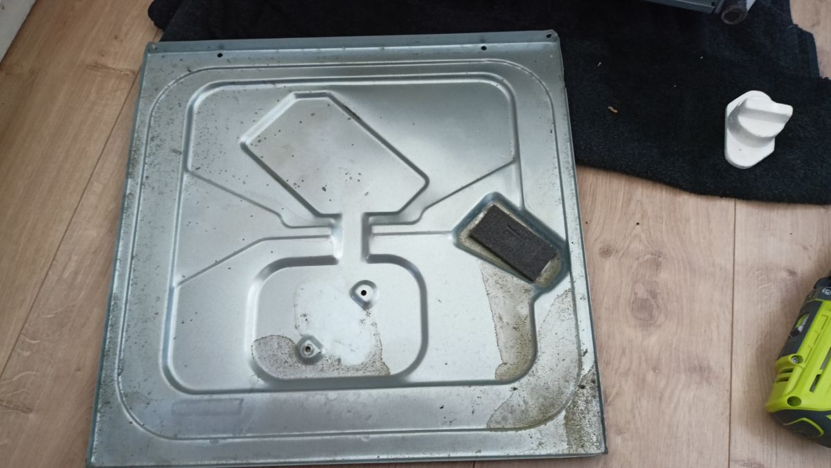

    Znalazłem usterkę, mieliście rację, wyciek i to dość spory:
    Metalowa osłona zmywarki na podłodze, z widocznym zabrudzeniem i prostokątną gąbką.

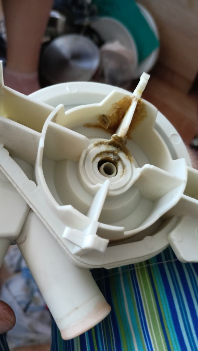

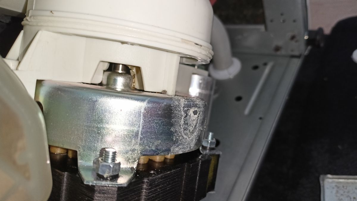

    Wyciek z turbiny pompy myjącej:
    Wycieki z turbiny pompy myjącej z widoczną uszkodzoną uszczelką.
    Problem w tym że turbina nie jest rozbieralna. Jest zgrzewana a puściła uszczelka w środku.
    Zdjęcie wnętrza turbiny pompy myjącej z widocznym wyciekiem.

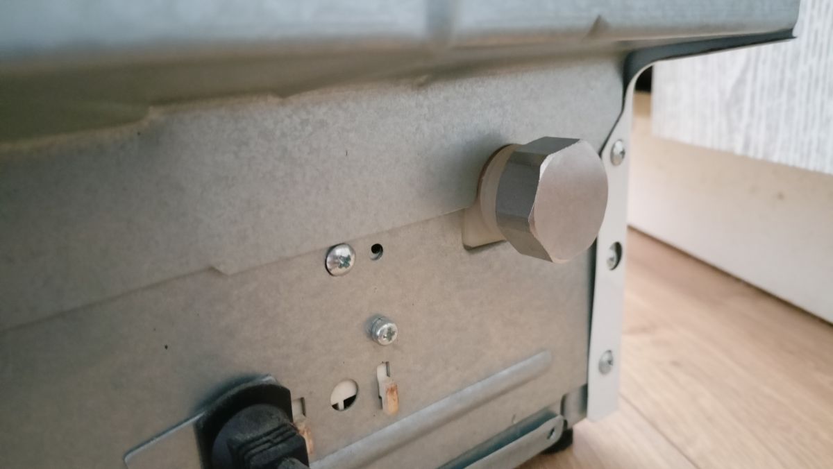

    Mam pewien patent który jest super skuteczny i prosty, zawsze przy przechylaniu sprzętów i odkręceniu węża zasilającego wodę leci trochę jej z wnętrza:
    Korek z uszczelką na tylnej części zmywarki
    Korek z uszczelką rozwiązuje sprawę.
    Koszt to jakieś grosze w hydraulicznym, w razie awarii kranu by go zdjąć i mieć nadal wodę włączoną w domu trzeba go jakoś zaślepić, warto mieć dwa takie z uszczelkami.

    Zmywarka naprawiona, pompę kupiłem używana mocniejszą, trochę inaczej wygląda ale turbina ta sama.
    Generalnie miałem gigantyczny problem z przeciekaniem na tych zaciskanych fabrycznych zapinkach metalowych. Rozbierałem zmywarkę jakieś 8 razy. I to tylko sam montaż drugiej pompy. Nie mogłem dojść gdzie mi kapie, kropelki zbierały się bardzo powoli i ciężko było zlokalizować wyciek. Ilość frustracji po którymś razie sięgnęła zenitu, a epitetów nie było końca. Ogólnie szlak mnie trafiał ale sie udało. Chcę podziękować wszystkim którzy się przyczynili do rozwiązania problemu i udzielili mi rad, dzięki!
