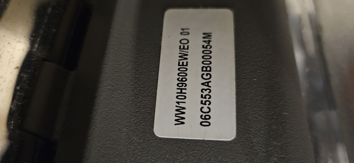

    Problem z halasem podczas wirowania pralka Samsung.
    Proszę o poradę, objawy na filmiku.
    Etykieta z numerem modelu i seryjnym pralki Samsung.
