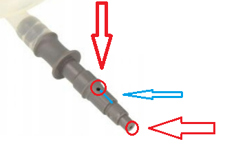

Te 3 miejsca powinny być oczyszczone. Dwa otworki i jeden kanalik zaznaczony na niebiesko. Ten element plus głowica w maszynie tworzy zwężkę Venturiego. Niedrożny któryś z 3 elementów psuje całość. Możesz nabrać wody w usta i wtłoczyć przez wężyk. Powinna wylatywać po równo, ciągłym strumieniem przez oba otwory.
