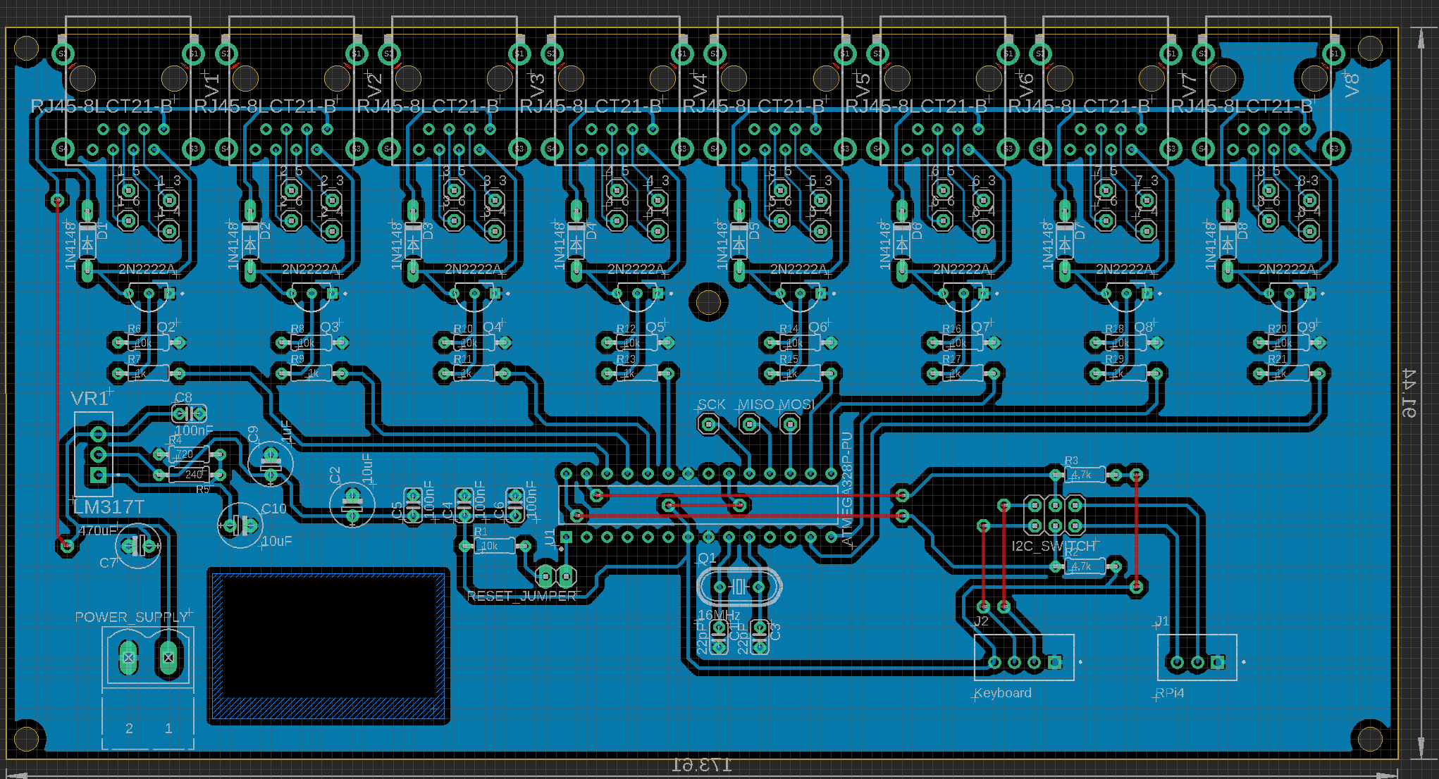

    Mam problem i nie mogę znaleźć odpowiedzi, sam nie wiem co może być nie tak i w internecie na forach nie widziałem podobnego problemu.
    Mianowicie.
    Zaprojektowałem układ elektroniczny do sterowania zaworami, zawór działa na 24V i prąd około 63mA. Zawór załączany jest przez tranzystor 2N2222A.
    Sercem sterownika jest ATMega328P-PU, wszystkie podstawowe komponenty jak kwarc 16MHz z 22pF, 10k Ohm na RESET, zasilanie filtrowane jest kilkoma kondensatorami ceramicznymi 100nF i innymi elektrolitycznymi (wszystko widać na schemacie poniżej). Aktualnie nie ma układu LM317 - podłączyłem się przewodami z przetwornicy DC do kondensatora C9 (odpowiednia + i -).
    Układ komunikuje się z klawiaturą po i2c, układ sterowania zaworami jest slave a klawiatura master. Do zasalania układu klawiatury wziąłem zasilanie z układu sterowania zaworami.
    Schemat obwodu sterownika zaworów z mikrokontrolerem ATMega328P-PU
    Kod programu:

    Problemem jest zmiana stanów na wyjściach. Jak widać po schemacie i kodzie, ATmega steruje 8 zaworami, są one na zmianę załączane (w różnej kolejności wł/wył, rzadko zmienia się stan, działają teraz tylko 4, przez 10 minut jeden, potem się wyłącza i włączane są inne dwa). Po czasie prawie tym samym, 80 minut wszystkie zawory lub jeden się wyłącza, mikrokontroler przestaje dawać zasilania na tranzystor. Zmienia stan z HIGH na LOW, nigdy na odwrót.
    Doszły mnie słuchy że to może być spowodowane przyjmowaniem stringów i zapełnianie się pamięci, ale nie chce mi się w to wierzyć za bardzo bo tych stringów jest wysyłanych tyle co jedno zdanie niezłożone. Chciałbym wiedzieć czy istnieje jeszcze jakaś inna możliwość, czemu się tak dzieje.
    Mogę dodać jeszcze, że tranzystory miałem z dwóch paczek, jedna stara i działa dobrze z rezystorami na PCB i paczka nowa, gdzie musiałem wylutować rezystor 10k Ohm bo powodował cięgle załączenie tranzystora. Stara paczka miała z 9 lat, nigdy nie używane - nie wiem od czego to zależy też.
    Układ też potrafił się wyłączyć od dotyku metalowych części całego układu z zaworami (części aluminiowe rurek), być może jakaś elektrostatyka uszkodziła mikrokontroler? Ale nie jestem przekonany bo złącze do zaworów i część elektryczna jest plastikowa. Jeszcze pracownicy z labu mówili mi, że jak uruchamiają dygestorium (zazwyczaj duży wyciąg oparów ) to potrafi cała elektronika wariować w labie (mierniki, oprawy LED się włączają) - to też może mieć jakiś skutek wadliwego działania? Wyłączenie stanów zazwyczaj się działo kiedy nikt nic nie robi (pozostawione to jest na przeprowadzenie reakcji, układ powinien działać kilka godzin...)
    Proszę o pomoc i podpowiedzi co może być nie tak, napięcia są stabilne na wyjściu przetwornicy dającej 5V, tak samo zasilacz 24V DC do wysterowania zaworów - ma on jednak połączenie z masą tej przetwornicy na 5V.

    Tu jest wszystko źle, co byś nie robił z programem to nie będzie dobrze działać. Wyobraź sobie, że zrobiłeś rower z gałęzi z kwadratowymi kołami, to nie ma prawa dobrze działać. Samo płytka drukowana jest źle zaprojektowana, masa tu nie działa jak trzeba przy liniach transmisyjnych. Nie wolno I2C wyprowadzać poza PCB, nawet na PCB nie wszędzie można I2C prowadzić, to jest dość wrażliwy interfejs do transmisji danych na krótkie odległości między układami scalonymi. Zasilanie jest źle zaprojektowane, kondensatory 100n są na sztukę w tym przypadku, one nie mogą być gdziekolwiek. Reset jest źle zaprojektowany, w tym projekcie jest dość mocno podatny na wszelkie zakłócenia. Do zmiany jest koncepcja i projekt płytki. Nad tym co tutaj jest zaprezentowane nie ma nawet co dalej dyskutować.

    Dodaj log debugowy w setupie aby sprawdzic czy nie resetuje Ci się mikrokontroler. Używałbym char[] zamiast String i porównanie stringów strcmp(). Zamiast tej ściany if-else wrzuciłbym komendy do jakiejś tablicy structów. Gdzie struct zawierałby dwa pola on i off które wskazują na komendy. Indeks tablicy wskazywałby który elektromagnes właczasz/wyłączasz. I pętla która jedzie po elementach tablicy i proste strcmp(). Wyłącz też nieużywane peryferia takie jak ADC aby zredukować pobór prądu.
    Ciekawe jak z jakością zasilania które podajesz na scalak? W AVR możesz przechwycić powód resetu.
    Te kondensatory 100n dałbym bliżej nóżek scalaka.
    No i pytanie czy Twój zasilacz jest na tyle wydolny by zasilić cały układ gdy wszystkie elektromagnesy są włączone?
    BTW cz ty chcesz wytrącać aż 19V na tym LM317 ?

    >>21254180 Linie komunikacyjne I2C (SCL, SDA) to interfejs, sposób komunikacji między układami to protokół. Jeśli chcesz fullduplex to interfejs RS422, ale raczej zbędny jest tu fullduplex, wystarczy interfejs RS485 (halfduplex), najlepiej izolowany i to tego komunikacja za pomocą protokołu Modbus. Możesz też użyć własny protokół, tylko po co wyważać otwarte drzwi. Modbus jest w miarę prosty i odporny na błędy komunikacyjne. Możesz też pomyśleć o interfejsie CAN, trochę bardziej skomplikowany, ale bardziej też odporny na zakłócenia. Być może źle rozumiesz pojęcie "fullduplex", inaczej przecież nie zastosowałbyś I2C. Co do mas zaworów, nie musisz ich rozdzielać, a nawet to nie jest wskazane, lepiej żeby energia zakłóceń była pod kontrolą, a nie była rozpraszana gdzieś w powietrzu. Pomyśl o lepszym zabezpieczeniu przed zakłóceniami niż pojedyncza dioda i to z dużą pętlą ze ścieżki (gasiki RC, warystory, transile (diody TVS)). Zainteresuj się bardziej układami cyfrowymi i ich zasilaniem to jest bardzo ważny aspekt techniki cyfrowej. Bardzo dużo problemów w działaniu układów cyfrowych bierze się ze źle zaprojektowanego układu zasilania. Kondensatory blokujące muszą być jak najbliżej nóżek zasilania, to są takie lokalne magazyny energii i to dzięki nim szybko przełączające układy mają skąd tą energię pobierać, w przeciwnym wypadku z powodu impedancji ścieżek napięcie na samych nogach zasilania układu jest niestabilne (nanosekundowe zmiany napięcia), a to powoduje złe działania układu. Zmniejsz wielkość płytki i zastosuj laminat dwustronny, nie baw się w jednostronne laminaty. W tych czasach nawet już nie bardzo mają ekonomiczny sens. Nawet na dwustronnym czasami jest ciężko zapanować nad zakłóceniami, na jednostronnym jest to niemożliwe. Jeśli nie czujesz się mocny w tym temacie, przypatrz się kilku projektom z netu, wyciągnij jakieś wnioski i zapytaj się zanim na coś się zdecydujesz. Weź pod uwagę, że większość projektów w necie jest źle zaprojektowana, nawet kwiatki zdarzają się u producentów układów na ich płytkach referencyjnych do danego układu. Jeszcze jedna uwaga, nie jest dobrą praktyką zbijanie napięcia o 20V za pomocą stabilizatora liniowego, to nie jest tak że przy takiej różnicy napięć LM317 ma 1A wydajności, tu robią się już mA, w przeciwnym wypadku bez pożądnego radiatora stabilizator smaży się razem z PCB. Użyj przetwornicy impulsowej do takiego obniżenia napięcia, trochę cięższy temat, ale są już gotowe zamienniki impulsowe np. takich 7805 (przykład - AMSRO-7805-NZ)

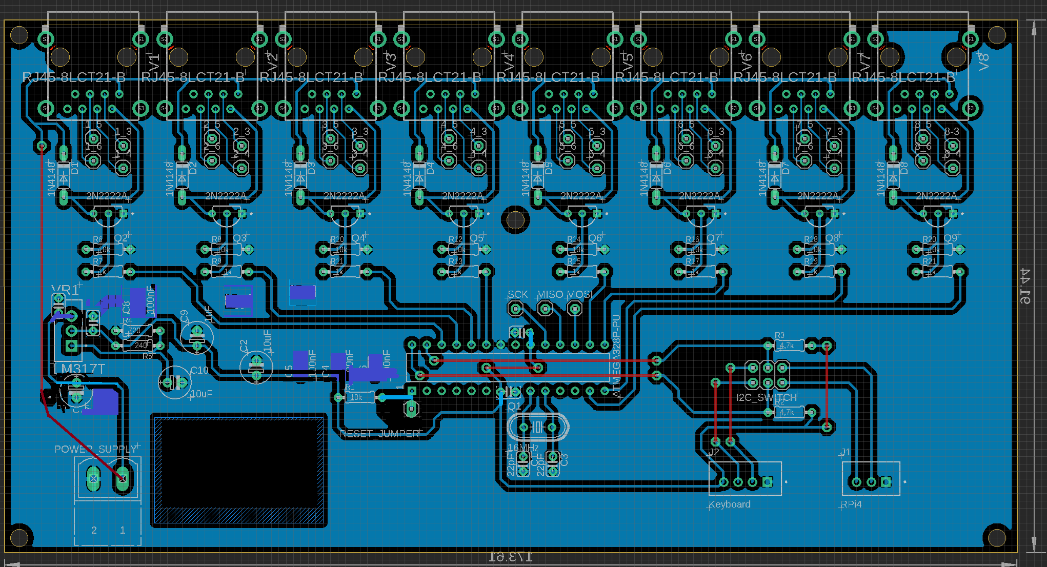

    Witam !
    Trochę poprawiłem płytkę:
    Projekt płytki drukowanej z komponentami elektrycznymi

    >>21254274
    Dzięki, nie sądziłem że aż taka ważna jest kwestia podłączonych kondensatorów blisko nóżek.
    Ten RESET to masz też rację, teraz układ działa zdecydowanie lepiej zapewne.
    Ale ciekawi mnie wyciągnięcie 24V bezpośrednio ze złącza, czy naprawdę ma duży wpływ to, że idzie on kilka cm jedną gałęzią?

    Skoro to jest dwustronna płytka, to gdzie się da na całej górnej warstwie wylej masę. Jeśli będziesz zlecał płytkę, to dla producenta jest to najlepsza opcja, im mniej do trawienia, tym lepiej.
    O STM32F103 już zapomnij, to są starocie, w większości już popodrabiane. Jak masz zamiar wejść w STM32, to najlepiej seria G, np. STM32G0B1, bardzo fajna i niedroga wersja z mnóstwem fajnych peryferiów
    Płytka STM32G0B1CBT6 WeAct Studio z ceną 14,49 zł
    >>21254314
    Nie ma znaczenia, ale ścieżka 24V powinna być dość szeroka, im szersza tym mniejsza impedancja. Jeśli za stabilizatorem/przetwornicą będzie w miarę duży kondensator elektrolityczny, to zakłócenia na linii 24V nie powinny wpływać na pracę układu za przetwornicą. Daj dodatkową diodę i kondensator elektrolityczny 100-330uf/35V przed stabilizatorem (kondensator LowESR jeśli to będzie przetwornica).
