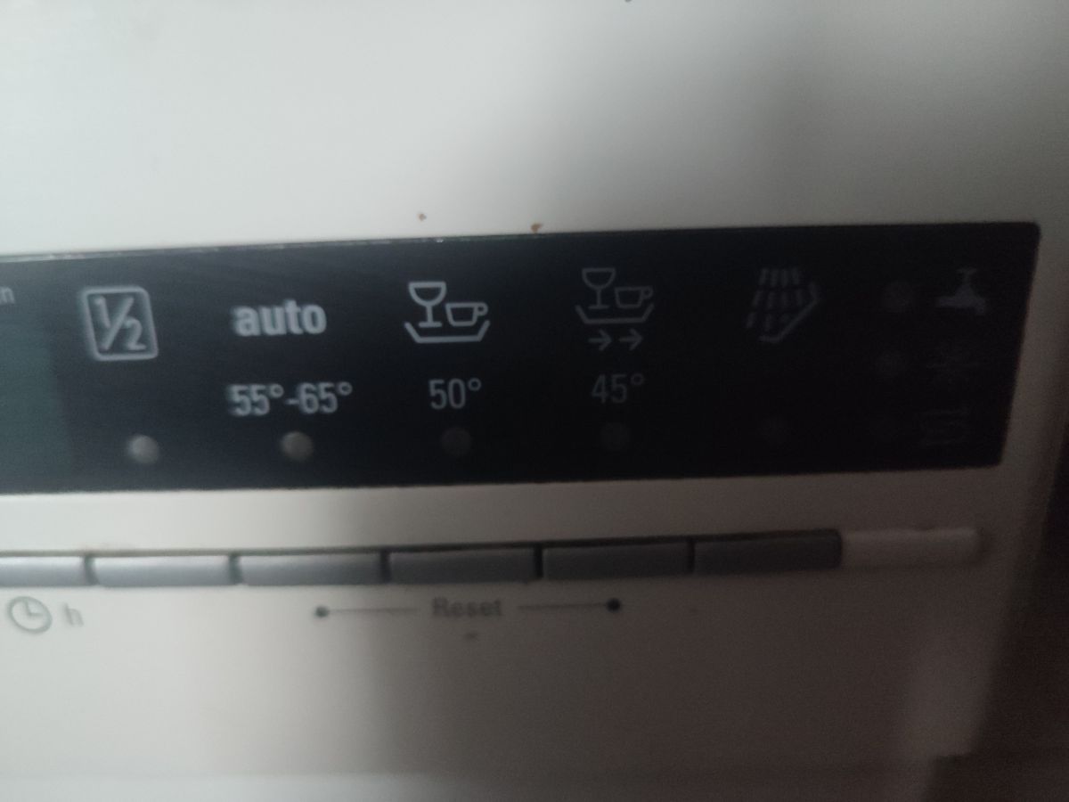

    Jak zresetować zmywarkę Siemens SD13GT1S krok po kroku
    Panel sterowania zmywarki Siemens SD13GT1S z widocznymi ikonami i oznaczeniami programu.

    A równoczesne wciśnięcie tych przycisków, i przytrzymanie ich na chwilę, na jakiś czas nic nie daje?
    Przyciski na panelu sterowania z zaznaczeniem dwóch przycisków.
    Przynajmniej ja to tak rozumiem z fotki.
    Po prostu nacisnąć oba równocześnie, i trzymać przyciśnięte.
    Jak długo?
    Nie wiem.
    Ale chwilę, parę sekund zapewne.

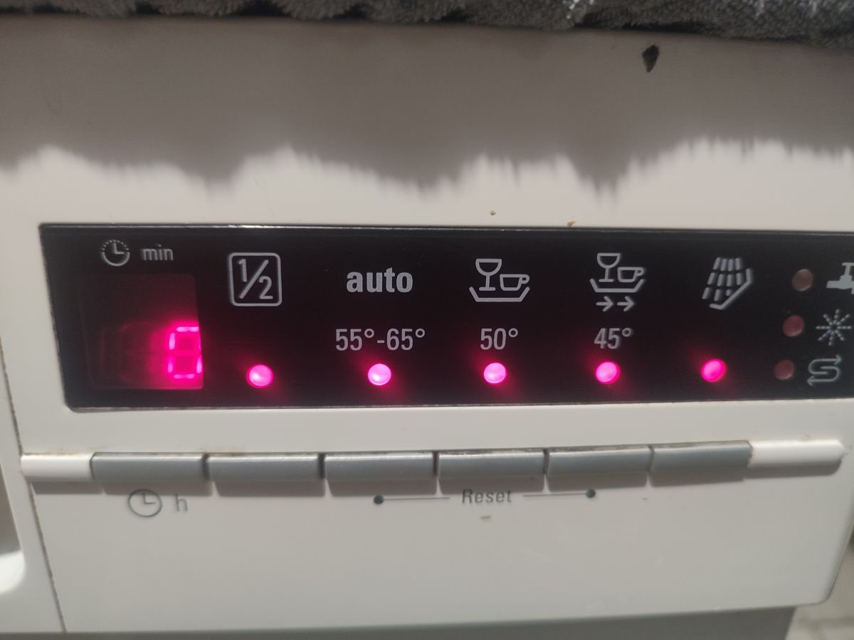

    Tak próbowałam też... choinka świetlna i tyle...
    Wyświetlacz z panelu sterowania zmywarki z włączonymi czerwonymi diodami.

    Prawdopodobnie uszkodzony jest moduł po zwarciu któregoś z podzespołów.
    Jeśli wyłączenie / włączenie i przytrzymanie przycisków resetu nie pomamaga najpewniej ubity jest procek.

    Dało się zresetować i Bangla jak szalona...
    Dziękuję za uwagę. Widocznie niezbyt dokładnie dokonywałem resetu przyciskami...
