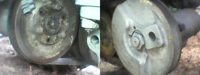

    Fragment traktora Steyr 80 z dziwnym mechanizmem pod skrzynią biegów.
    Na zdjęciu widzimy traktorek Steyr 80, ten traktorek ma pod skrzynią biegów dziwne ustrojstwo. Od przodu są dwa solidne koła pasowe, w tym to po lewej stronie ma sporą przeciwagę, Jak tym kręciłem to tak jak bym kręcił wałem od silnika spalinowego. Czuć opór tak jakby kompresji a potem nie ma oporu. Do tego nie przychodzą żadne węże i nie jest to pompa olejowa od podnośnika. Pompa jest przy silniku a rury od niej idą na zewnątrz do rozdzielacza na tylnym moście. Pomiędzy kołami jest solidny pas klinowy. Od tego idzie wygięty pręt do góry, którym to się załącza.
    Do czego to służy ??

    A to nie jest reduktor do biegów pełzających ?

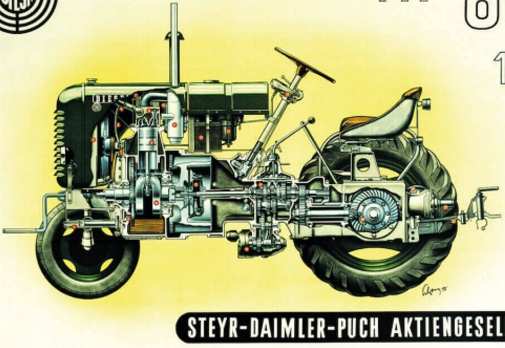

    Na razie maszyna nie jeździ. Patrzyłem w internecie na zdjęcia to większość Steyr 80 nie ma tego ustrojstwa.
    Nie mam pojęcia co to jest.
    Ilustracja przedstawiająca przekrój techniczny traktora Steyr 80.
    Zdjęcie dwóch metalowych elementów maszyny, prawdopodobnie układu hamulcowego lub mechanicznego traktora.

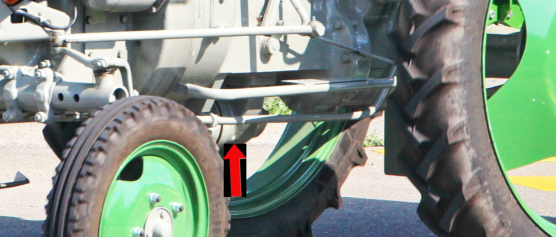

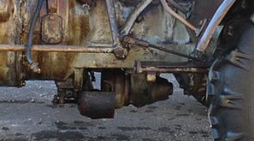

    Napęd do kosiarki listwowej.
    W dawnych traktorach występowały także wyjścia WOM na przód do maszyn montowanych pod ciągnikiem. Coś na wzór nośników narzędzi takich jak Fortschritt RS09 który miał narzędzia montowane na przedniej ramie.

    Faktycznie jest to napęd do listwowej kosiarki.
    Do koła z przeciwagą przykręca się targaniec.
