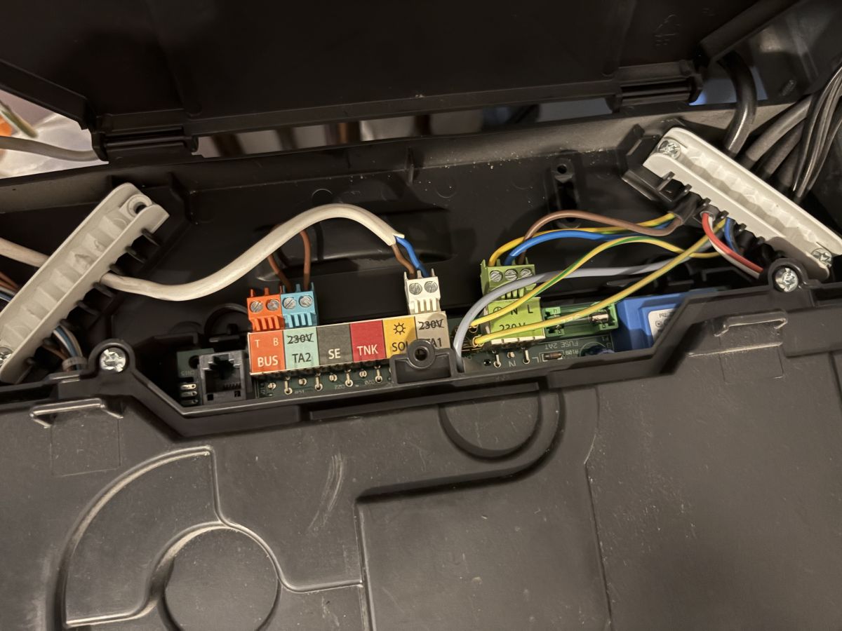

    Proszę o pomoc w instalacji regulatora do kotła gazowego Ariston evo. Termostat ESCO TC-720 Wi-Fi. Po podłączeniu kabli niebieskiego i brązowego do złącza beznapięciowego, termostat niereagujący, nie chce się włączyć. Podłączenie w kotle pod kostkę TA1.

    Wewnętrzne okablowanie panelu sterowania z widocznymi złączami. Termostat TC-720 WiFi z widocznymi podłączeniami przewodów elektrycznych.
    Kocioł Ariston Classic evo.
    Termostat zasilany sieciowo, ale nie wiem jak podłączyć.

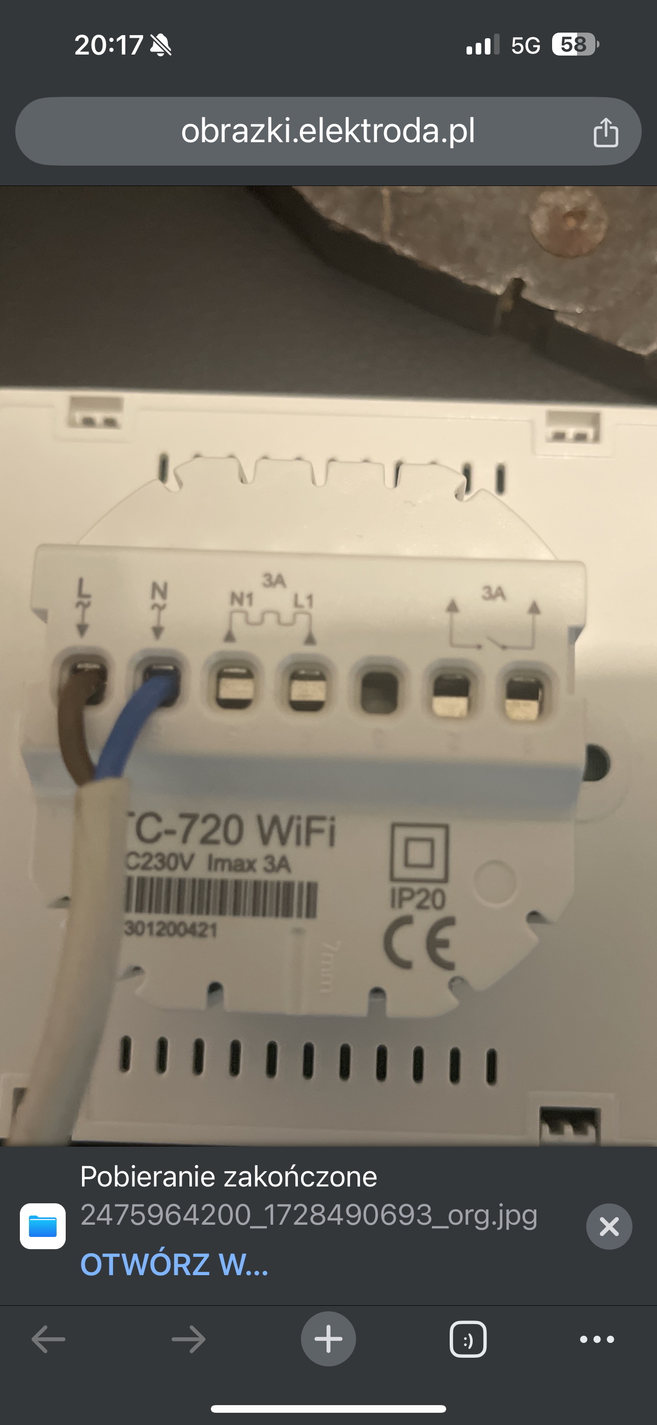

    L i N zasilanie 230V termostatu, "3A" to styki beznapięciowe do sterowania kotłem.

    Proszę łopatologicznie jak dla blondynki. Czy potrzebuje dodatkowego przewodu do zasilania. Mam jeden przewód, a w nim niebieski i brązowy przewód. Podłączony w termostacie pod L i N, a w kotle pod TA1. Jak mam podłączyć ten przewód i czy potrzebuje jakiegoś dodatkowego do zasilania?

    Termostaty mają zasilanie sieciowe, bateryjne lub z wbudowanego akumulatorka. Twój potrzebuje sieciowego 230V (L - faza, N - zero/neutral). Między TA1 a "3A" (to z prawej na zdjęciu wyżej) to przewód sygnałowy, którym termostat włącza i wyłącza kocioł. Jeżeli wykorzystasz kabel który masz jako sygnałowy, to musisz pociągnąć dodatkowy do zasilania termostatu.

    Przewod L (brazowy) N (niebieski) musisz podłączyć pod 230 V a nie do kotła. Styki oznaczone na zdjęciu 3A podlacz pod TA1 w kotle i ma działać.

    Tylko ten obecny proszę podłączyć pod zlacze 3A

    No nie działa bo potrzebuje zasilanie. Chodziło mi o to żeby nie zapomnieć przepiąć przewodu podłączonego do kotla pod zlacze TA1 przed podłączeniem zasilania pod L i N

    Jeden przewod trzeba podłączyć pod 3A i TA 1 w kotle.
    Drugi przewod pod L i N do zasilania 230V.

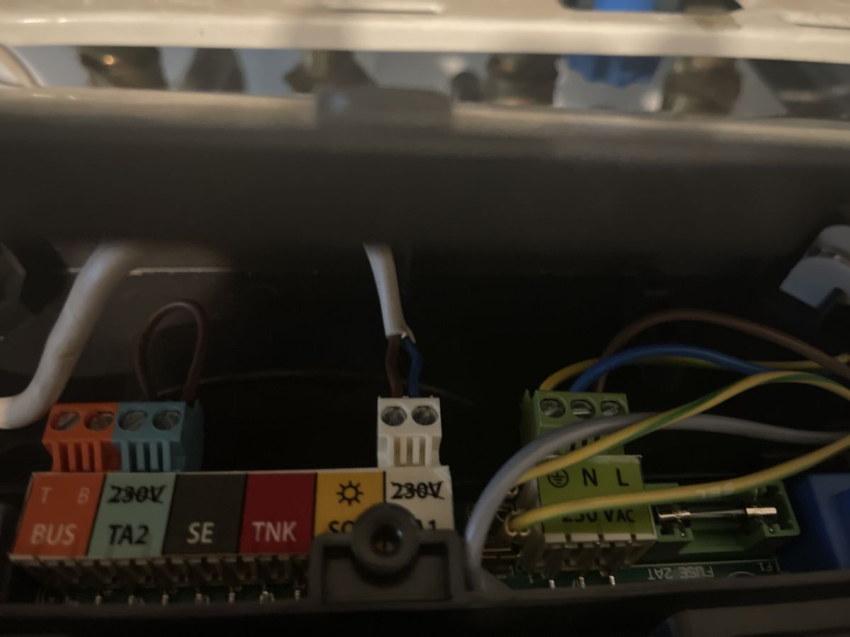

    Domyślnie w złączu TA1 jest zworka. Czy przy podłączania termostatu została ona zdemontowana?

    Proszę podesłać zdjęcie podlaczenia termostatu do kotla oraz opisać gdzie co zostało podłączone. Żeby mieć pewność że został on prawidlowo zamontowany. Zworka tj. kawałek przewodu (mostek) łączący dwa styki 🙂.

    Widok otwartej obudowy z panelem elektrycznym i kolorowymi złączami.
    >>21263863 Widok wnętrza skrzynki elektrycznej z kolorowymi złączami i przewodami.

    A z drugiej strony w termostacie gdzie podłączono?

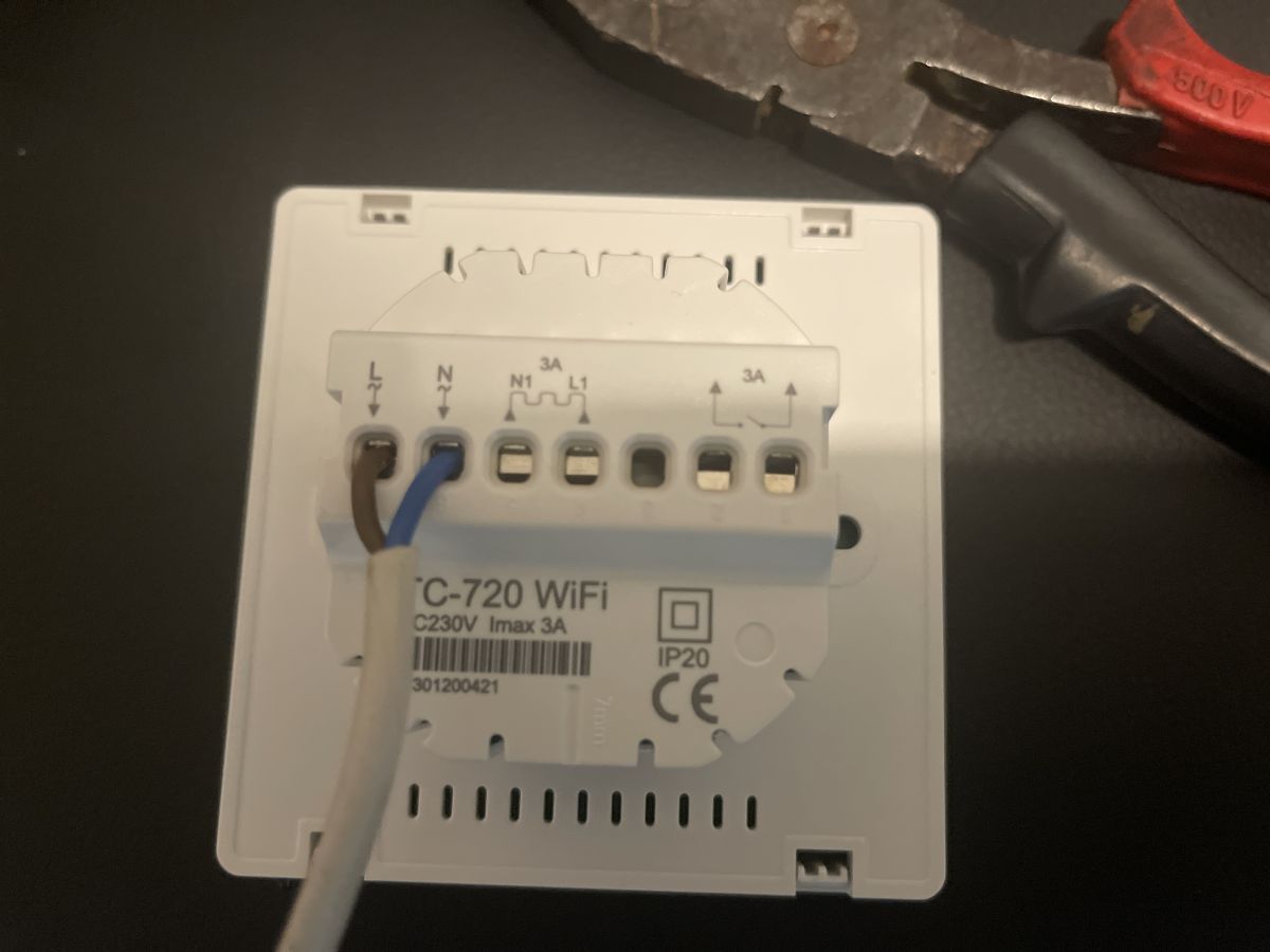

    >>21273212 Widok zbliżony na podłączenia przewodów w urządzeniu TC-720 WiFi.
    >>21273285
    Po lewej zasilanie, po prawej dwa kabelki do kotła ( nie posiadam zdjęcia)

    Ale te do kotla są podłączone pod zlacze 3A to skrajne z prawej? Nie obok zasilania?

    Tak skrajnie po prawej.
