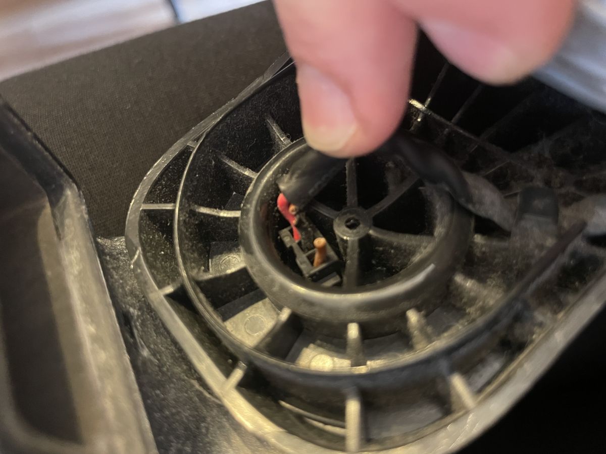

    Odkurzacz pionowy Electrolux Ergorapido EER7ALLERGY TYP: AR180L21BCP.
    Od kilku lat działał sprawnie.
    Przestała działać turboszczotka - ale tylko w pewnym zakresie. Poniżej film:
    Przy skręcie w jedną stronę oraz w miarę na wprost - jest ok. Po wychyleniu w drugim kierunku - przestaje działać.
    Nadmienię, że po zauważeniu problemu, wszystko zostało dokładnie wyczyszczone - cała szczotka, obudowa szczotki, wnętrze z elektroniką, itp.
    Jakieś wskazówki jak to naprawić?
    Z góry dzięki.

    Masz urwany przewód zasilający silnik szczotki. Gdy szczotka się zatrzymuje, to gaśnie także oświetlenie. Rozkręć przegub głowicy, tam masz problem. Polecam zrobić wstawkę z nowego giętkiego przewodu w miejscu złamania. O ile dobrze pamiętam dwa przewody zasilające szczotkę: czarny i czerwony są w czarnej koszulce termokurczliwej, ona zasłania uszkodzenie.
    Nie pamiętam dokładnie, ale tam w okolicy przegubu jest chyba wtyk i gniazdo. Też warto je sprawdzić.

    Ok, teraz widzę.
    Dzięki! Osoba trzymająca luźny kabel wewnątrz plastikowej obudowy urządzenia.
